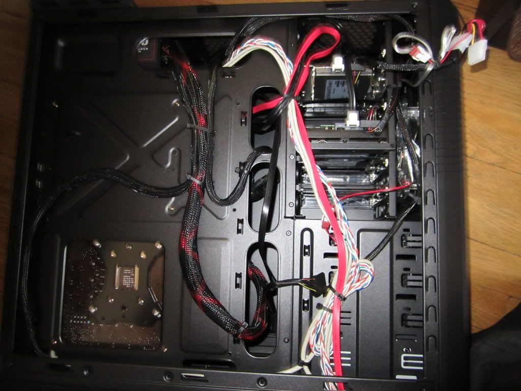

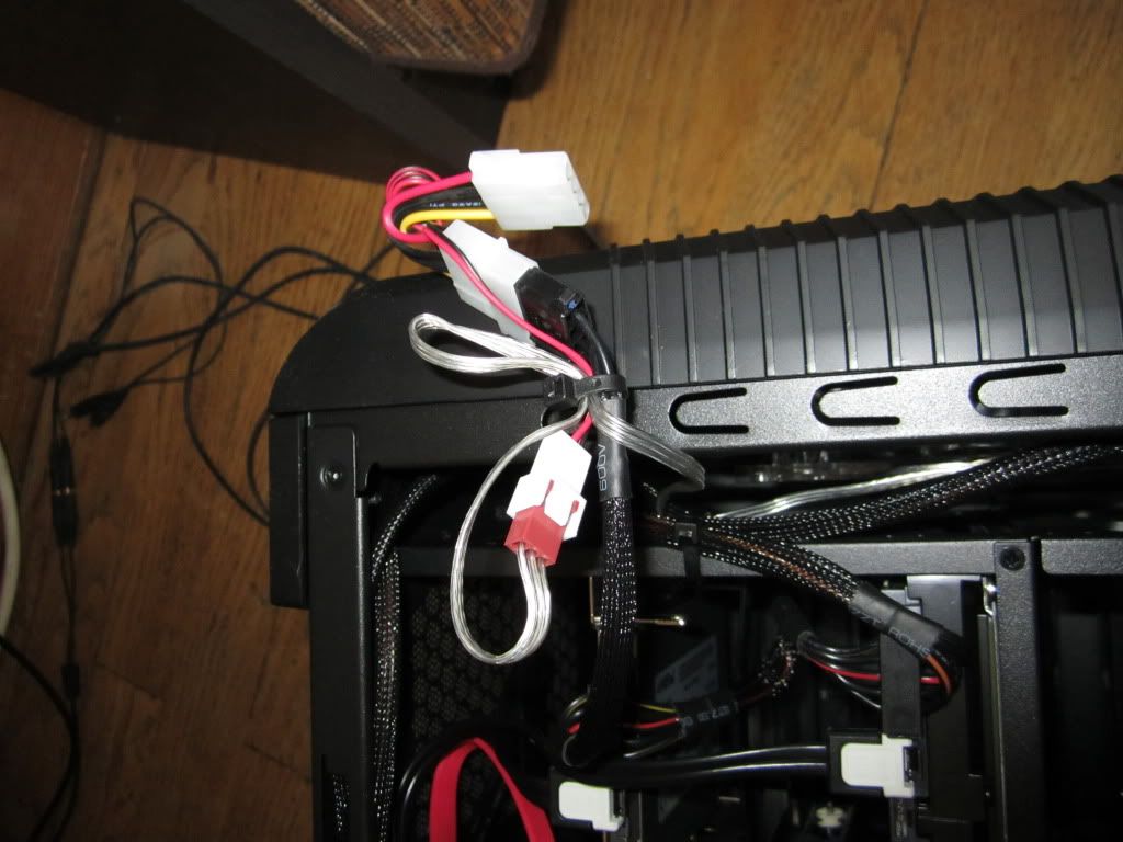

http://i1074.photobucket.com/albums/w41 ... G_0348.jpg
http://i1074.photobucket.com/albums/w41 ... G_0349.jpg
2 photos de l'autre coté de la tour, j'ai sorti un tas de fils cachés dans la face, a priori rien d'anormal.
oui moi aussi je penche pour un pb hardware
