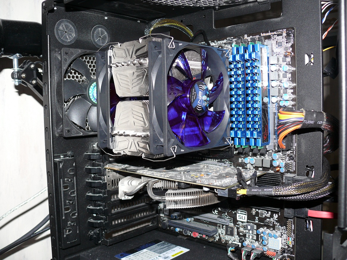

ayant modifier la dispo de mon bureau, je me retrouve avec le pc à 50cm de moi, à ma hauteur. et la, c'est le drame : le bruit des ventilos que j'entendais déja avant, deviennent insupportable meme sous voltés.
j'ai donc décider de passer à la caisse et de changer tous mes ventilos:
- je dégage les 200mm et les remplace par des 120mm : 2 Bequiet Silentwings 2 en latéral, 2 Bequiet Silentwings 2 en haut
- le 200mm frontal est remplacé par un Noiseblocker XK1 (140mm)
- le ventilos arrière est remplacé par un Bequiet Silentwings 2 120 mm
- les deux ventilos cpu sont remplacés par deux Noiseblocker XL2 (120mm)
- le ventilos d'alim (trop bruyant :o ) est remplacé par un Bequiet Silentwings 2 140 mm
une commande chez docmicro a déjà été faite pour les noiseblocker + un rhéobus lamptron FC-2 (l'actuel NZXT ne descendant pas assez en voltage), elle devrait arriver demain si tout va bien.
les bequiet aurait du etre commandés chez matériel.net mais il ne font pas encore cette ref qui vient juste de sortir. j'attend une réponse de leur part pour une commande hors catalogue (si c'est possible ce sera top :cool: )
voila voila, photos bien sur quand les commandes arriveront :bigups:

petite vue de la nouvelle disposition
la commande docmicro est arrivée aujourd'hui comme prévue. c'est bien emballé et protégé.
les ventilos sont bien finis, câbles gainés.
place au démontage des 200mm
vive la poussière ! :lolkc:
déballage du nouveau rhéobus
c'est plutot bien fini, pas de chichis, de simples potentiomètres, slimples mais efficaces
vient le moment de le rentrer dans une baie, faut pousser comme une brute, mais c'est bon ca tient bien.
reste plus qu'à brancher tout ca, pas de cable management pour l'instant, ma commande Matériel.net devant arriver lundi.
concernant ma commande Matériel.net, ils n'avaient pas les refs que je voulais. petit tour donc sur le formulaire de commande hors catalogue. réponse aujourd'hui, ils ont intégré ces refs à leur catalogue. :cool:
premières impressions :
ben je peux pas trop dire pour l'instant le ventilo de mon alim faisant un boucan de tous les diables :cry:
juste peut être le XK1 en façade, on l'entend pas du tout en sous volté malgré un flux d'air correct. à fond, un léger bruit du au flux.
ne manque plus que mes bequiet :inlove: et ce sera parfait.

ca y est , je viens de recevoir mes be quiet : 5x120mm et 1x140mm pour l'alim
c'est juste excellent, le seul bruit qu'on entend c'est le ventillo de ma 460 qui est sensé être silencieux :mrgreen:
je recommande fortement ces silentwings 2
des photos à venir pour voir la bête finie
