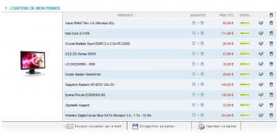

Je te propose ceci :
Carte mère : http://www.materiel.net/carte-mere-sock ... 66164.html
Processeur : http://www.materiel.net/processeur-sock ... 64351.html
Ram : http://www.materiel.net/barrette-memoir ... 67306.html
Alimentation : http://www.materiel.net/alimentation-po ... 69453.html
Lecteur : http://www.materiel.net/lecteur-optique ... 76562.html
Ventirad : http://www.materiel.net/radiateur-pour- ... 73104.html (pas obligatoire mais plus de silence)
Carte graphique : http://www.materiel.net/carte-graphique ... 75729.html
Ecran : http://www.materiel.net/ecran-lcd/iiyam ... 46643.html
Boitier : http://www.materiel.net/boitier-pc/xigm ... 52796.html
Voilà avec tout ca tu serras tranquil et pour un long moment
On peut également remplacer la 6870 par une 6850 mais pour même pas 10€ de différence ...
(tout en sachant qu'il y'a une reduc de 5% ...)

merci beaucoup mais ça fait presque 100€ au dessus de mon budget
- zackangeal
- Messages : 3416
- Localisation : Belgique
Re: configs pc bureau, jeux
746 avec ecran
tu as dis 800€ au total avec l'ecran nan ?

Comme il trouver la config un peut cher
autant lui faire baisser le prix avec un proc moin perf
moi perso la config je la trouve trsè bien équilibré pour le budget qu'il a
