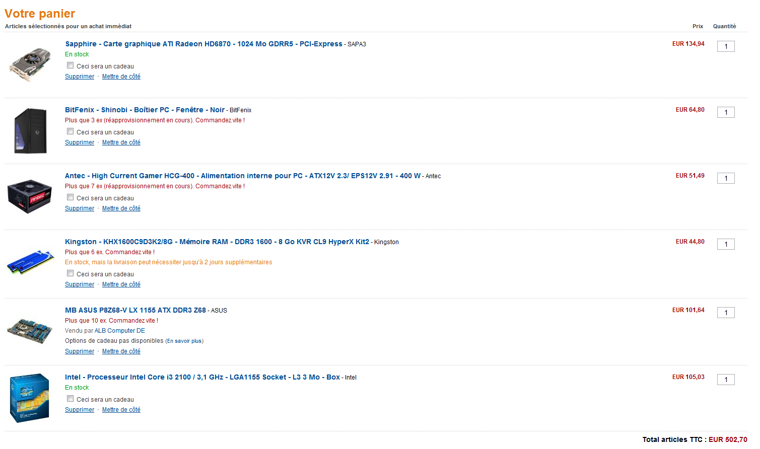

Sur amazon (livraison offerte et excellent SAV) j'arrive a ca :
Juste rajouter un dd (ou reprendre celui que tu as ds ton ordi actuel), et un ptit rad pr le silence (20e)

Ton panier m'a l'air absolument excellent Tonton Flingueur. Merci beaucoup ! En plus le prix est top
Cette config est pour faire tourner de gros jeux ?

Oui oui tu px faire tourner les gros jeux avec sans soucis
Tu comptes jouer a quoi et en quelle résolution ?
