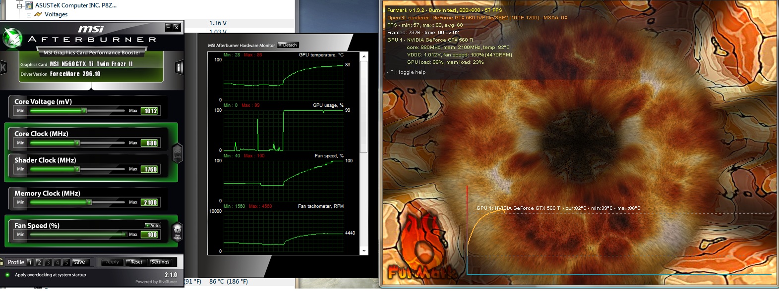

Re: Changement ventilos sur Tour Graphite 600T white
Message par NB91 »
Règle ta courbe pour qu'elle ressemble à la mienne, c'est la meilleure courbe de réponse que j'ai trouvé, bon refroidissement dans le silence.
Et remplace 5000 par 500 en bas, que l'intervalle de régulation diminue.
yser
Messages : 211
Enregistré le : 12 mars 2012, 22:43
Message par yser »
je viens de changé la courbe mais toujours des valeur haute en temp regarde :
Message par NB91 »
