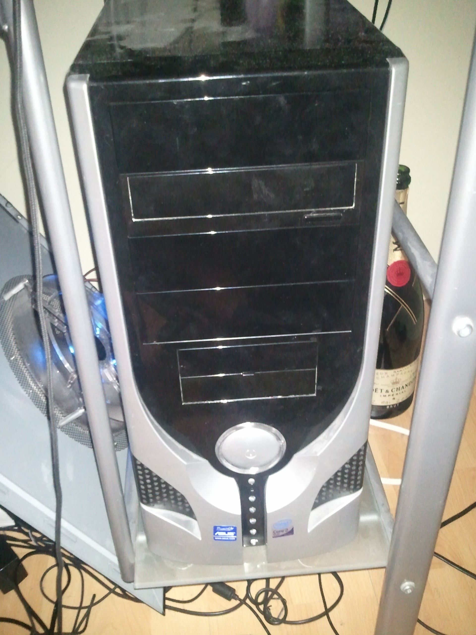

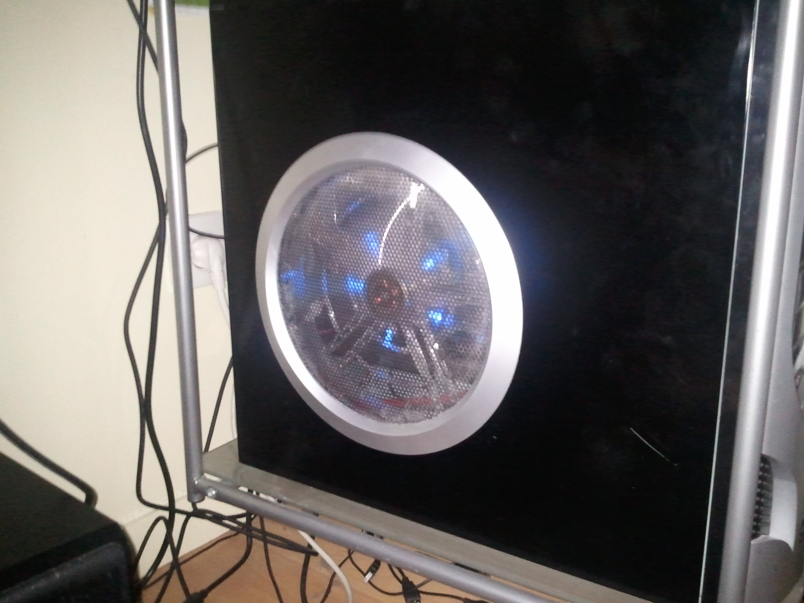

Je reviens vers vous pour une question sur le ventiRad Thermalright HR-02 Macho
J'ai un boitier dont les dimensions sont 200 x 470 x 430 dont je sais plus le nom du modèle ... mais je vous ai joins des photos au cas où quelqu'un pourrais me renseigner dessus en précisant que je l'ai acheté en 2008 et surement sur LDLC
Ma question est de savoir si ce ventirad peut rentrer ce que je doute fort après plusieurs mesures et je l'aime bien mon petit boitier ^^
