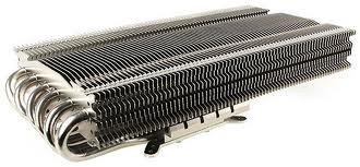

En plus il me reste un prolimatech Mk13 pour la garder au frais .

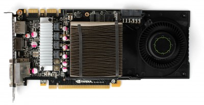

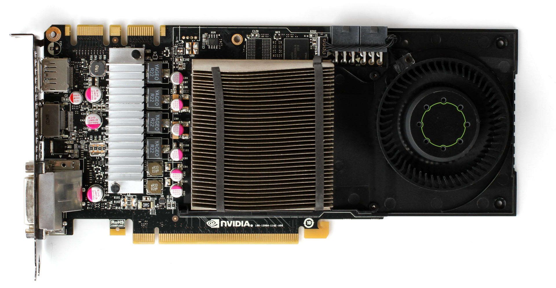

la gtx 670 à des entraxes gpu de 58*58 soit les mêmes que les gtx 470/465 /480 ;)
Avec un peut de chance même en passif il suffit

Vus la taille du pcb elle sera ridicule avec le mk13 :mdr:

j'avais pas penser au petit rad des vrm qui va poser problème car les caloducs du mk13 passent dessus :crazy:
si sa passe j'ai du bol , Sinon il me reste un wb gpu universel :petard:
