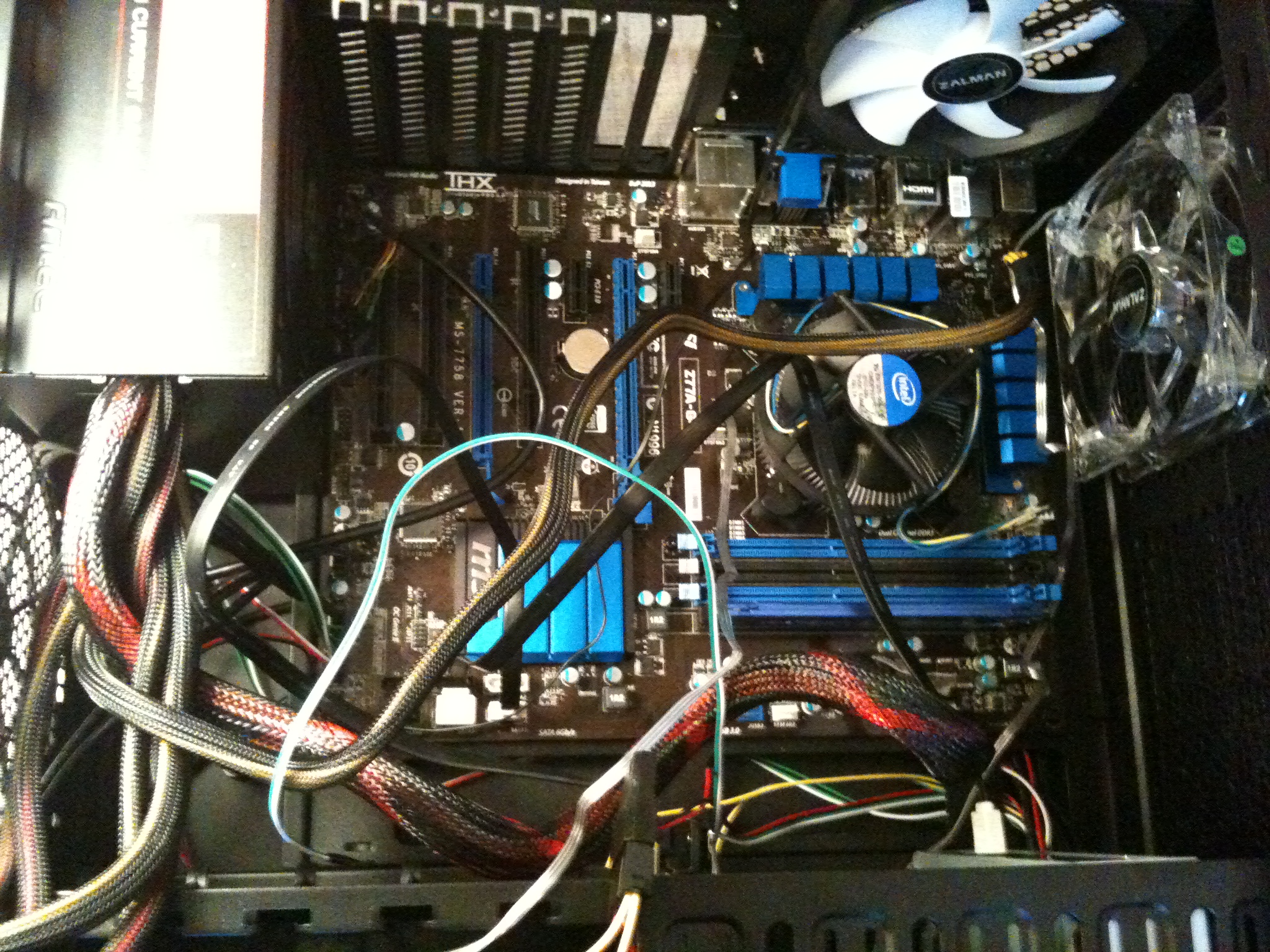

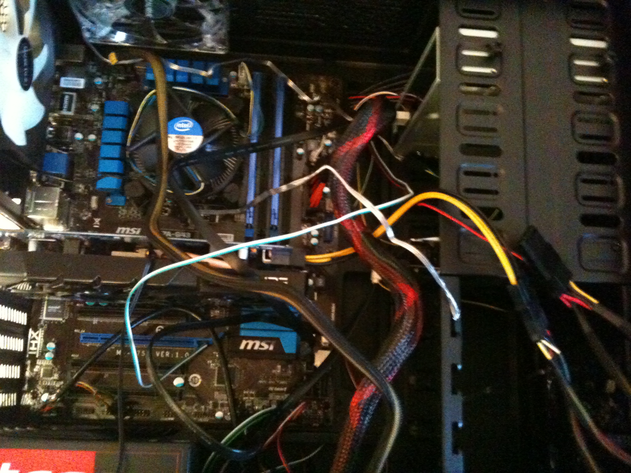

Bonjour à tous,
Je viens de finir de monter mon ordinateur. Je me décide à brancher, j'appuie sur le bouton et la... rien. Pas de courant du tout, rien ne s'allume (au passage je crois savoir qu'il y a une LED sur la CM qui montre si elle est sous tension mais je ne l'ai pas trouvée).
J'ai du coup lu plusieurs sujets de personnes auxquelles c'était arrivé, mais j'ai l'impression d'avoir tout bien fait.
J'ai bien mis les entretoises, j'ai branché la prise 24 broche sur la carte mère et la plus petite (8 broches).
J'ai bien vérifié les branchements de power switch, hdd led etc... comme indiqué par MSI et tout m'a l'air correct.
Et j'ai aussi bien vérifié que le bouton de l'alim était sur on (le truc bête mais qui arrive)
Mes composants sont :
Carte mère MSI Z77A-G43
Proc i5 2500k
CG Saphire Radeon 7850
Alim ANTEC HCG 520W
Boitier Zalman Z9 Plus.

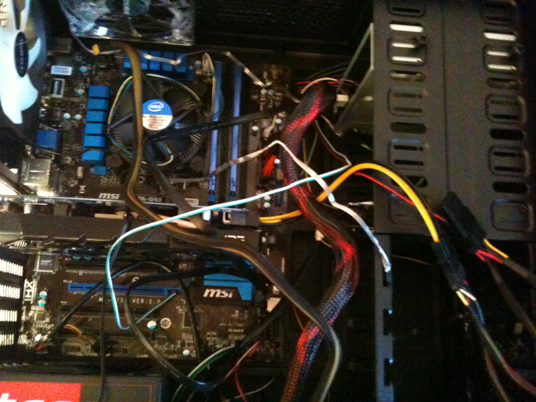

C'est la première fois que je fais alors j'ai probablement fais une erreur grossière mais je ne sais pas quoi. Je vous ai joint des photos si jamais vous voyez un truc flagrant (désolé pour la qualité c'est pris avec un iphone, j'ai rien d'autre...).
Merci bien.

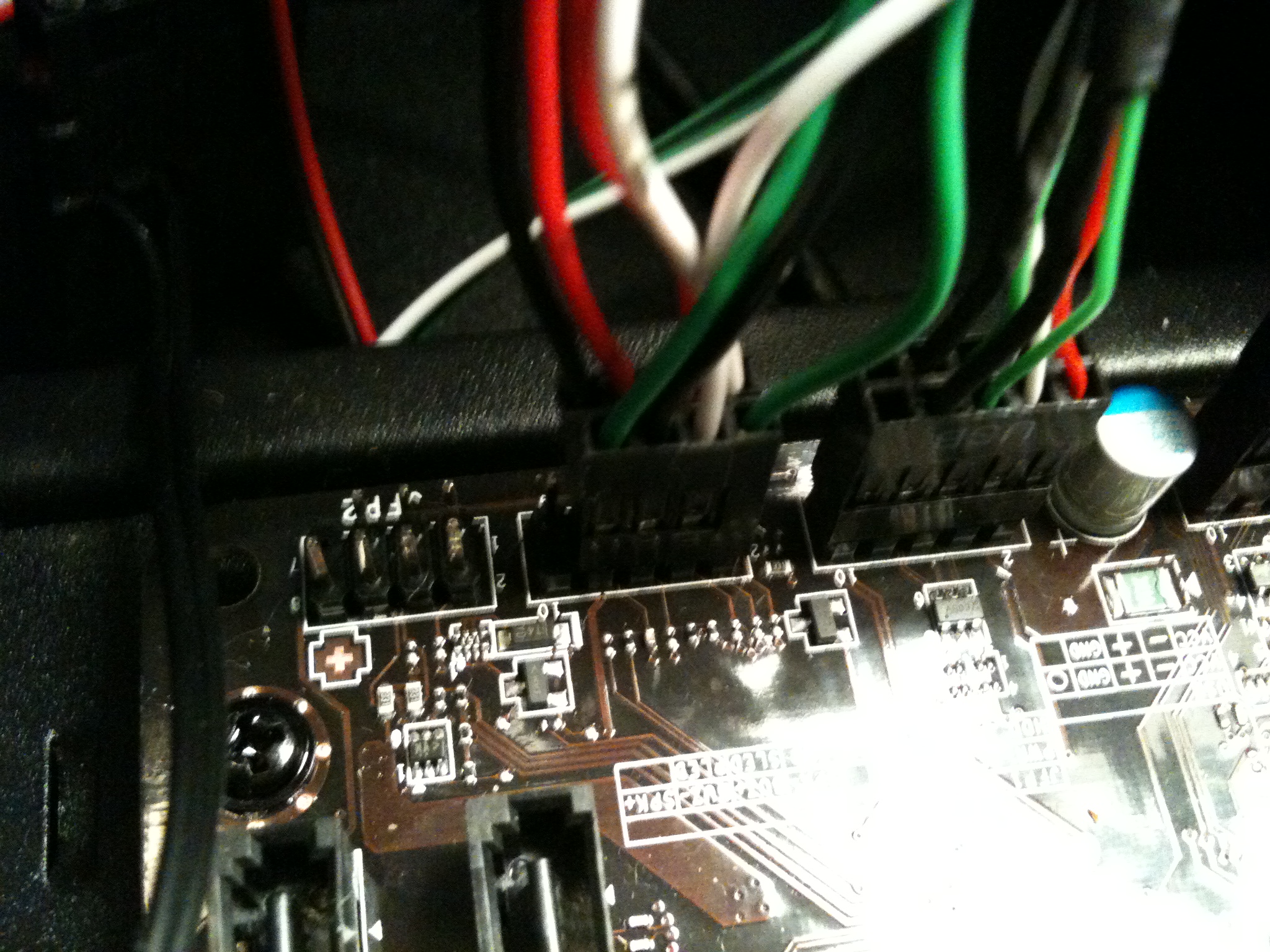

Essaye déjà sans la carte graphique, tu la retire et branche ton écran sur le port de la CM.
Ensuite ta ram, tu n en a que deux, mets les sur les dimm noires et non les bleues.
Si ça n'a vas toujours pas, essaye qu'avec une barrette de ram.

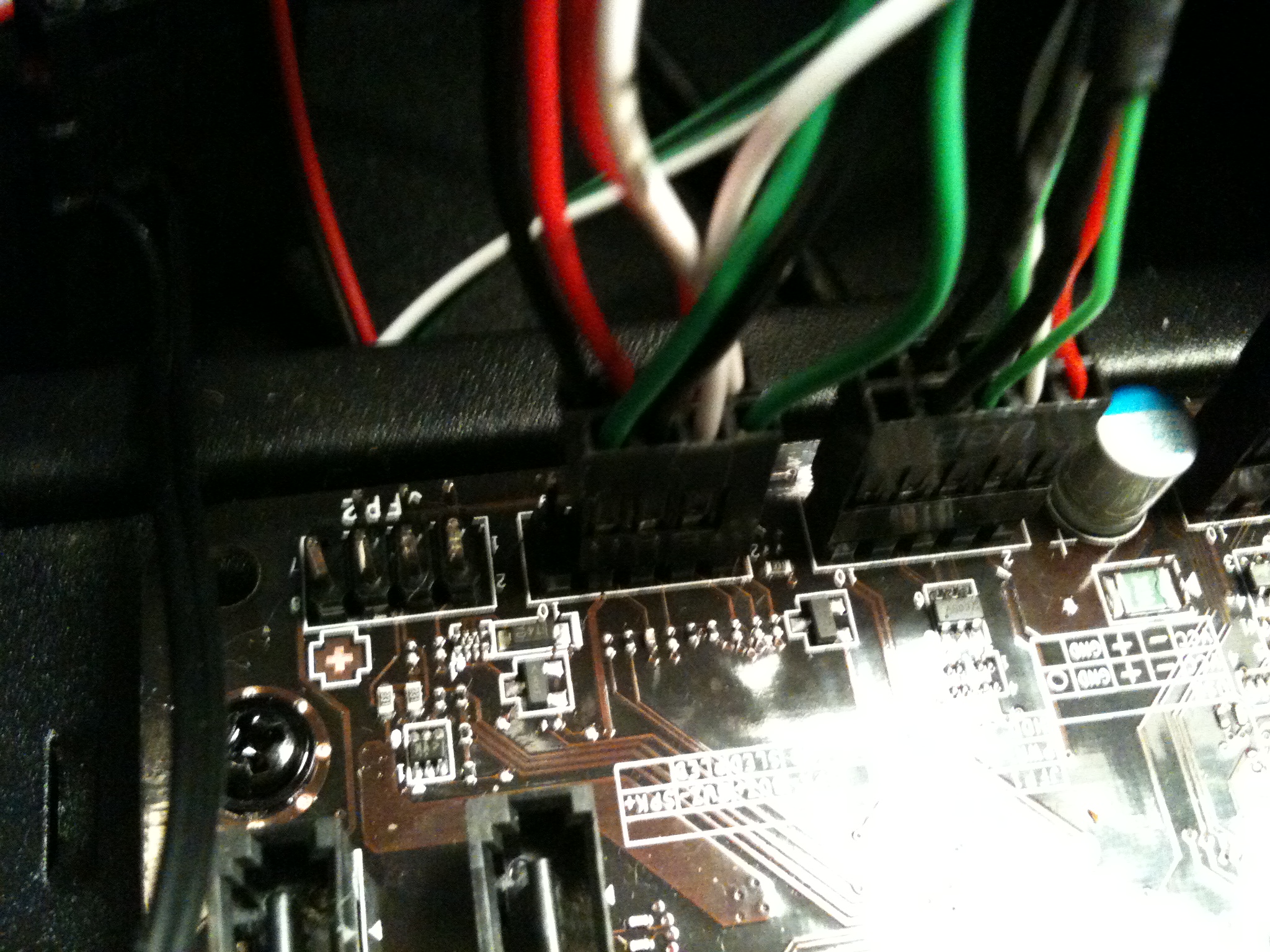

Essaye deja ça pour voir et peux tu faire une photo plus grosse des branchements venant de ton boitier vers la carte mère. C'est le FP1

Merci de ta réponse.
J'ai remis les barrettes de RAM sur les noirs et j'ai enlevé la carte graphique, il ne se passe toujours rien.

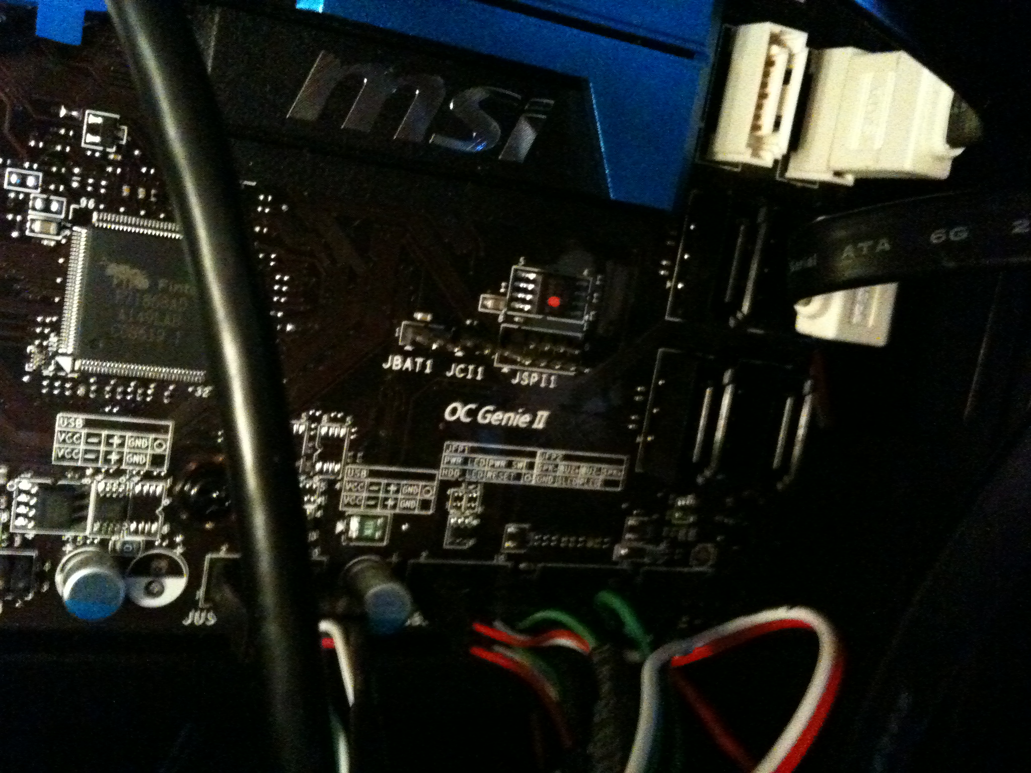

Je joins les photos (j'ai remis la photo globale c'est un peu moins fouillis maintenant qu'il n'y a plus la CG). le port que j'ai pris en photo s'appelle JFP1 mais j'ai supposé que c'était celui que tu voulais voir.

Il ne se passe rien du tout quand tu allumes ? même pas un quart de seconde les ventilos tournent ?
Débranche le JFP1
complètement et essaye de faire démarrer en touchant les cosses Power (pwr) de la carte mère avec un tournevis pour faire contact. Ceci pour voir si cela ne vient pas du boitier.

Tu as bien branché le bouton power a la cm ?
Re: PC monté ne s'allume pas
Hmm merci pour votre aide. Du coup, j'ai repris tout les branchements du bouton power et du port FP1 et je me suis rendu compte que je suis un boulet, il y avait deux cables à brancher derriere le capot avant du boitier qui étaient passés à la trappe, du coup j'avais relié à moitié le bouton power... Merci pour votre aide, j'ai un affichage à l'écran maintenant
