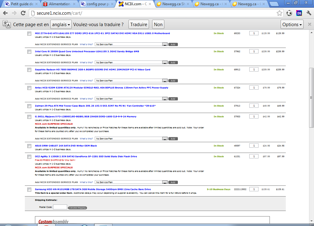

Est ce que tout est correct? compatibilité entre les pieces?
Et est ce que j'aurai besoin d'un autre ventilateur?
Ça dépasse un peur mon budget mais bon. Total $1,035.52

Sa me semble pas mal du tous change juste le ssd par un Samsung ou un crucial qui a moins de retour en sav :)
Sinon je pense que tu va te faire plezir avec ta machine ;)
Repasse nous voir pour nous donnait tes impression :biere:
Voilà pour moi c'est bon mais attend plus d'avis on ne c'est jamais :)

Question con mais pourquoi commander sur ce site ?
Sinon dans ta config tu n'as pas pris de ventirad, tu as le ventirad Intel avec le i5 mais pas d'oc avec celui la.

krok57 a écrit :Question con mais pourquoi commander sur ce site ?
Parsqu'il est au Canada.
Et oui javais pas vu pour le ventirad :desole:

Ok et quel ventirad et ssd du mm prix me conseillez vous?
Sinon je ne connai pas du tout les ssd. Quest ce que ca fait au juste ? J'ai entendu dire que tu pouvais mettre ton systeme d'Exploitation dessus et tes fichier sur le hdd c'est vrai ?Sinon, je pense que je vais rester avec le bon vieu hdd :)
