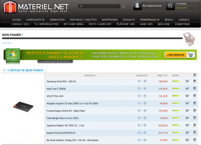

En gros je t'ai fais une cfg pr 2000e sur mat.net qui est le vpc le plus chère, tu px avoir facile 10% de moins en commandant chez amazon, qui propose en plus la Rolls des SAV (et de très loins).
Ds ces 2000e j'ai inclus 3 écrans pr l'eyefinity, mnt si tu ne souhaites pas partir sur cela et plus sur l'écran 3d, vires les 3 écrans et les 2 CG et prends une 7850, elle fait tout passer en full hd. Pr ce qui est de la virtualisation, je vais demander a un mai de passer donner son avis, mais je ne me souviens plus si les cpu main stream d'intel n'avais pas un soucis a ce niveau.
je t'ai mis le meilleurs boitier question silence, avec 3 excellent ventilos pr changer la ventil d'origine, 2cg ca commence a chauffer![]()
Un excellent SSD (reduit si tu n'a beosin que de 128go).
Le must en matière de air cooling, mais tu px aussi prendre le Thermalright Macho a 40e qui est un bon choix.
Comme un connard je viens de voir que j'ai oublié l'alimtu as celle ci qui est excellente http://www.materiel.net/alimentation-po ... 73272.html ou celle-ci qui l'est aussi et est aussi moins chère http://www.materiel.net/alimentation-po ... 72357.html [/color]

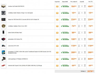

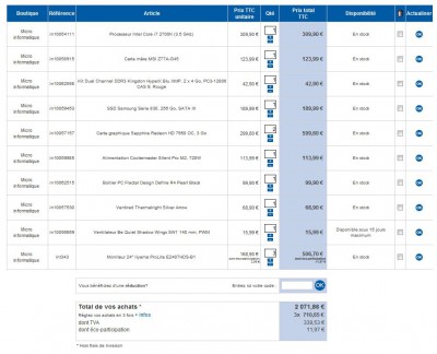

Re: Config Gamer + Virtualisation 2000-2500e
Tu comptes enquiller combien de VM simultanément ?
PS: voici les équivalences chez TopAchat et Grosbill
Je viens de voir pour l'alimentation une 630W peut suffire, et pour les ventilateurs j'en ai mis qu'un (mais suis les conseils de TT mets en 3)

ecran : iiyama prolite B2475hds (je n'ai pas pu le voir en vrai, donc si qqu l'a, je veux bien petit com... ^^')
ventirad: Thermalright Silver Arrow SB-E (un ami peut nous vendre le Silver Arrow Extreme au meme prix, je saute sur l'occasion?)
ssd: samsung serie 830 256Go
RAM: Kingston kit hyperx blu ddr3 2*4 PC12800 cas 9 (sinon je peux avoir les G-skill 2 x 4 Go PC12800 Ripjaws X CAS9, est ce qu elles sont aussi bien? parce que pour le meme prix, si elles sont pareil, je préfère les g-skill xD)
Carte MERE on n hesite encore :
P9X79 delux (pas beaucoup plus chère que la pro alors tant qu a faire...)
Asus sabertooth X79
MSI X79A-GD45 ...
enfaîte y en a plein on hésite vraiment et la plupart des tests sont en anglais ce qui fait que nous ne sommes pas sure de ce qu on lit... sachant que au moins 4 sata3 me ferai plaisir et pouvoir oc aussi
Mais le 3930K et les cartes mère pour 2011 ont l air d'être sortie il y a un moment déjà, devrions nous attendre un peu voir si de nouvelles sortent bientôt?
Merci beaucoup!!
Kingston est plus fiable en terme de SAV
Sinon pr l'alim, préfère une HCG 520m ou si tu veux te faire plaisir, la rolls des alim -> Seasonic X-Series 560w
Pr la cm, comptes tu avoir 4 SSD ?
Pr les cm, rien de nouveau a l'ouest avant un moment ^^ (pr apporter quoi en plus)
Prends la moins chère en fonction de tes besoins (connectiques), aucune ne sera meilleurs en oc.
Bonjour!
Encore merci pour ces infos, ca m'arrange pour la carte mere!
Pour l'alim, est ce qu il y a de la marge quand meme? par ex pour une autre cart graphique au cas ou (comme on a plusieurs hdd et 4 petits ventilo et un gros lateral)? je demande encore confirmation parce qu on m a dit que en dessous 720w ca ne tiendrait pas (enfin c est un vendeur qui me l a dit...).
Si c'est niquel pour l alim dans ce cas c est bon je commande tout ce soir. J'ai essayer de voir la qualité du prolite b2475hds avant mais pas trouver en magasin donc je verrai bien ><
Merci a vous!
Merci a vous!
