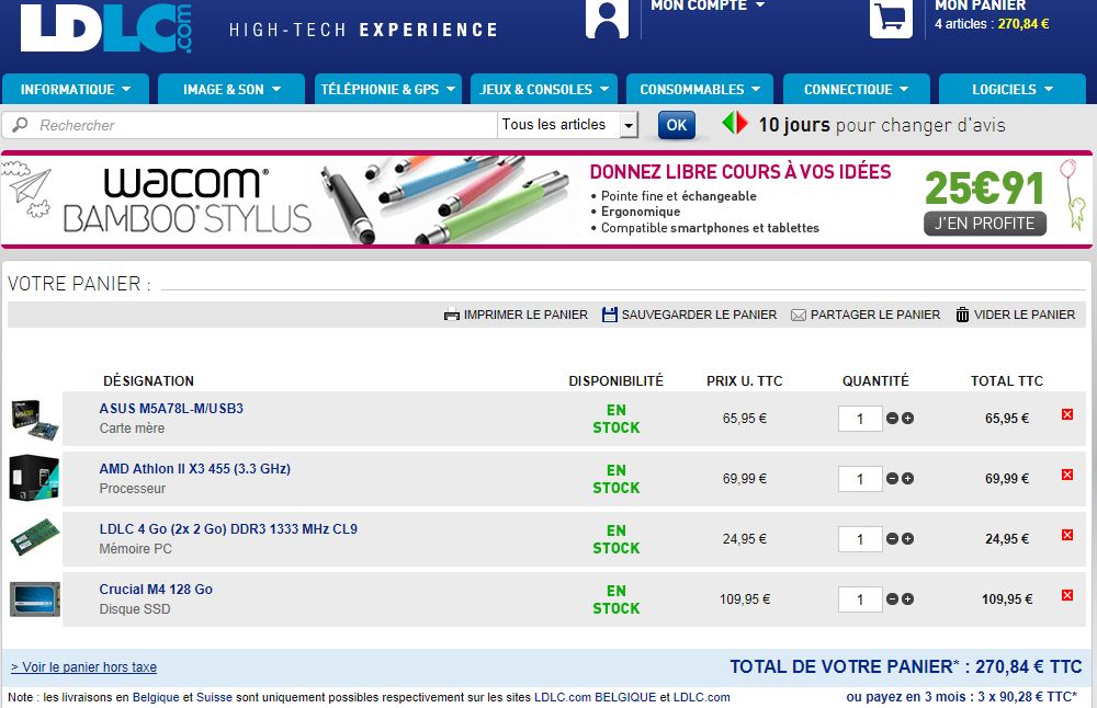

Acheter d'occas une vieille plateforme... pour un résultat pas garanti, faut vraiment que ça soit pas cher.
Sinon en AMD revu et corrigé selon les configs type et compte tenu de la possession d'une carte graphique ainsi que de la remarque sur le SSD ce serait ça :
