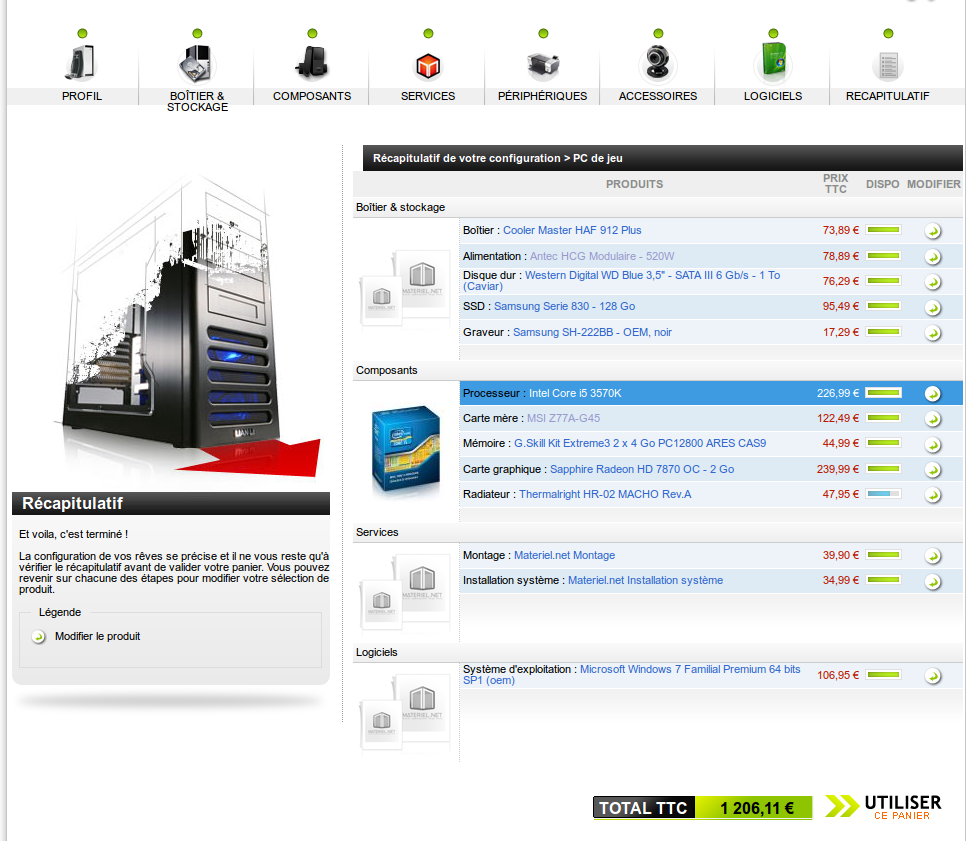

Bonjour pearl31, je t'ai fait une config sur matériel.net malheureusement je n'ai pas pu choisir exactement tout les composants que je voulais.
Enfin c'est pour avoir une idée générale

Ok, je te regarde une configuration tout de suite. Sait-il overclocké ? Pour lui demander tu peux faire qqch de subtil du style "mais l'ordinateur tu peux pas augmenter sa vitesse avec le processeur je sais pas quoi, sa fréquence ou un truc du style ?" comme ça s'il te répond "Je sais pas" ou "Si overclocké mais bon avec ce PC c'est pas la peine" là ça veut dire qu'il sera capable d'OC
Voilà la totale : http://www.materiel.net/panier.nt.html? ... =configspc
Si tu enlèves les périphériques que j'ai mis juste pour te montrer ce qu'il y a de très bien, la tour revient à 1239€

Si tu veux un PC livré clefs en mains sans t’embêter, materiel.net et ldlc.com sont les deux sites les plus sérieux. Ils proposent tous deux l'option montage.
Par exemple chez ldlc, je ferais quelque chose comme ça :
http://www.ldlc.com/b-191dcaece4f4d32c.html
c'est très proche de ce que proposait callofduty30 chez materiel.net.
il pourra jouer tranquilement à tous les jeux récents. Par contre je lui conseillerais tout de même d'investir dans un écran 24" full HD pour profiter au mieux de ses jeux

gros +1, s'il a un vieil écran la configuration sera bridée par l'écran.il pourra jouer tranquilement à tous les jeux récents. Par contre je lui conseillerais tout de même d'investir dans un écran 24" full HD pour profiter au mieux de ses jeux
Re: Demande configuration pc gamer - cadeau
Un petit Iiyama 24 pouces en plus d'une des configs proposées (ça rentre dans le budget) et avec ça il devrait être heureux. ça sera Noël avant l'heure.

J'ai regardé les différentes configurations sur les deux sites que vous m'avez conseillé et je trouve qu'elles sont bien toutes les trois. Elles sont plus ou moins équivalentes non ? avec pour certaines des pièces en plus ?
Par contre, pourquoi sur une des configurations (celle de Guiguidu42150), il y a plusieurs ventilateurs ? Est-ce que c'est pour bien refroidir le pc en cas de partie intensive de mmo ?!!!
J'ai vu que tu as rajouté aussi ce que je pense être une carte son, est-ce que sur les autres configurations, il n'y en a pas besoin ou est-ce que c'est juste pour que le son soit de meilleure qualité ?
Après enquête (l'air de rien, la phrase de Guiguidu42150 m'a bien aidée !) j'ai eu la confirmation qu'il ne sait pas over clocker.
J'avais aussi une autre question. Je sais que l'informatique évolue très vite et que les nouvelles technologies arrivent à vitesse grand v, est-ce qu'avec les configurations que vous m'avez proposé, on pourra faire évoluer le pc d'ici quelques années/mois quand des nouveautés sortiront ?
Je pense que je dois prendre ce paramètre en compte, qu'en pensez-vous ?
