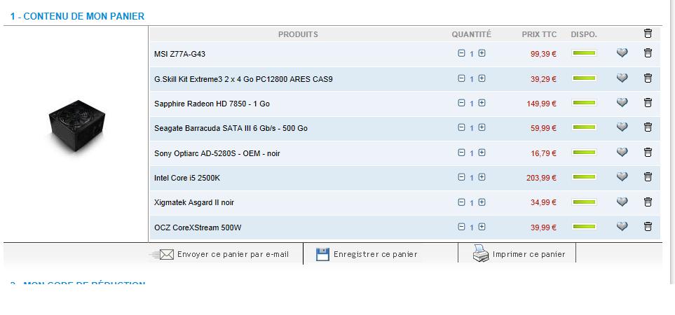

Re: compatibilité.Que choisir.(AMD)
Que pensez vous de ceci?
j'ai donc modifié l'alimentation et la tour et me suis permis de monter pour le processeur en i5.
Est ce que cette configuration est compatible?
Serais je bien placé en terme de jeux battlefield 3,haute résulution voir ultra?
Faites vous plaisir coté la?
ALIMENTATION:http://www.materiel.net/alimentation-po ... code=15054
TOUR:http://www.materiel.net/boitier-pc/xigm ... 58048.html
PROCESSEUR:http://www.materiel.net/processeur-sock ... 62923.html
Re: compatibilité.Que choisir.De(AMD)sa passe a i5.
les alim' OCZ ne sont pas terribles.
Je te conseille une Antec HCG 520 ou si tu as un petit budget, chez ldlc la BG 500 est pas mal du tout : http://www.ldlc.com/fiche/PB00105015.html
Pour le reste c'est parfait.
