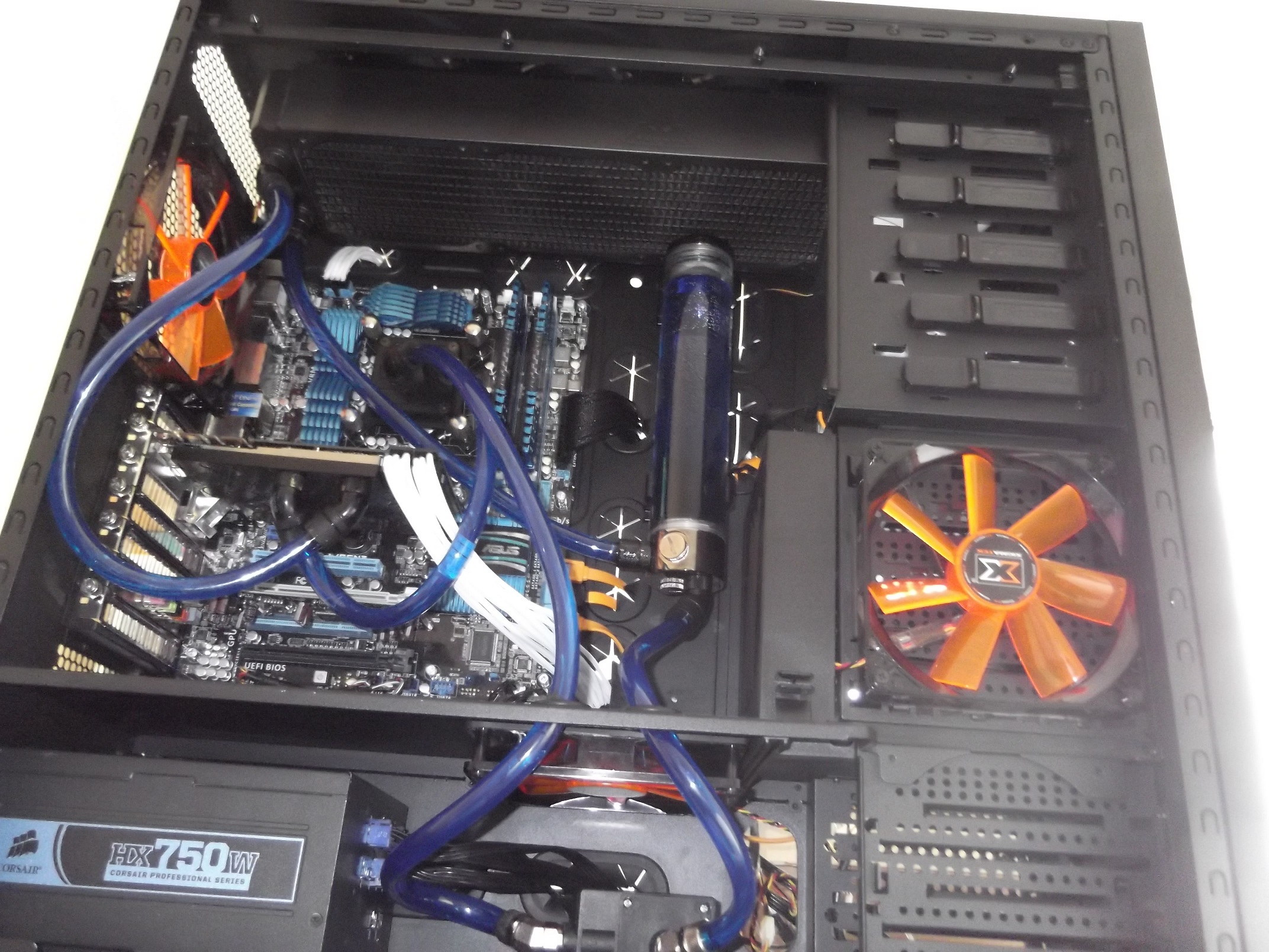

Le montage :
Rien de bien compliquer tellement le 800d est grand.
Le système de montage sans vis des cartes filles du k62 était super mais ici se sera des vis à main.
L'accès backplate cpu est énorme tout comme l'espace interne .
Le sytème de fermeture des panneau latéraux est aussi inédit car sans vis . C'est aussi un point faible car sur celui de droite une fois la config montée la grande quantité de câbles la fait se gondoler a la fermeture .
Le gros point noir pour moi c'est le prix de se boitier car à près de 300€ en neuf sa le fait vraiment chère et un prix de 150€ serait plus adapter surtout que maintenant on lui trouve de serieux concurrents pour bien moins chère .
Le wc se monte aussi facilement et le rad de 480mm rentre dans le haut du boitier .
Par contre Ek est vraiment pénible avec sa nouvelle gamme de wb gpu car il n'y a plus de filetages sur le dessous du wb et du coup , une fois monter et dans le boitier les deux embouts sont face au bas du boitier . Se qui n'est pas vraiment l'idéale pour le câblage des tuyaux .
Petite frayeur a la mise en route après test de l'étanchéité du circuit car pas de boot et un jolis " bootmgr absent " . Je n'avais pas rebrancher le ssd sur le même port sata , du coup il était perdu . Une petite réparation du boot avec le dvd de W7 régla le problème .

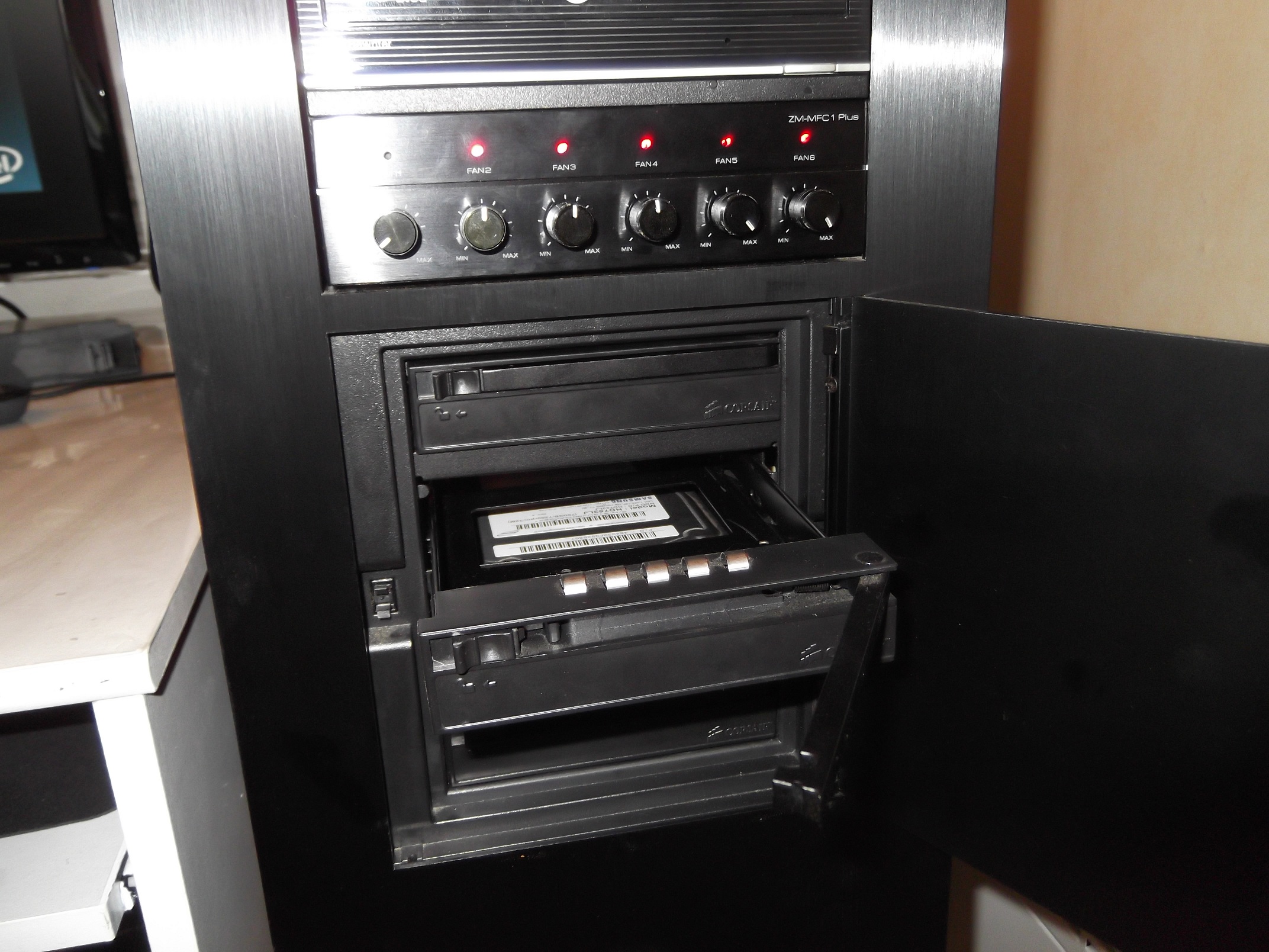

Les baies Hot Swap
Les baies Hot Swap
le branchement des baies

Par contre les ventilateurs orange j'arriverais jamais à m'y faire.
une fois le panneau fermer tu ne vois plus celui des hdd et a peine celui du bas .
le top se serai les mêmes en bleu mais comme je les ai autant les utiliser .

:thumbsup: quel bel engin! c'est une sorte de rêve d'avoir autant de place à sa disposition par rapport à certains :mrgreen:
vu de dessus il a un petit air d'aéroréfrigérant industriel :lol: qui me plait bien. quand au wc je me demande quel carburant tu fais circuler la-dedans super? gaz-oil?
ce que je trouve vraiment classe c'est que tu aies réussi à planquer vraiment toute la câblerie (même si ça fait grossir le flanc droit :mrgreen:)
côté bruit qu'est-ce que ça donne? la pompe est vraiment inaudible? ça fait des bulles comme dans l'aquarium?
