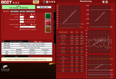

j'ai fait un petit test de 1h sur occt en x41
et j'obtient ça :
et j'obtient ça :

Il faut créer un poste pas mettre à la suite comme ça.
Pour ton processeur, il est deconseillé d'oc avec le ventilateur d'origine.
81° c'est bien trop normalement il ne faut pas dépasser 75° donc c'est peut-être la protection de température qui l'a remis à 0.
Si tu veux oc je te conseilles de changer de ventirad et prendre un Macho, un noctua nh-u12p ou un nh-d14. Tu peux aller voir les tests sur internet autrement.
Sinon faut te demander si t'as vraimant besoin d'oc parce que moi le seul truc qui suivait pas c'était l'émulateur de GC.
