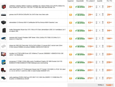

Bonsoir tout le monde,
Voila je debute dans le monde hardware alors pour pas faire n'importe quoi je vien solliciter votre aide ^^
je ne fais pas d'OC , en revenche je fais de la virtualisation, des jeux , du multimedia
Mon budget max et de 1500€
en gros ma priorité est un ecran de 27 pouce et une machine puissante pour la virtualisation et divers.
alors si vous avez des conseilles, des choses à changer voir s'il faudrait ajouter, merci de me le dire :)
bonne soirée

bonjour,
il y a pas mal de chose à changer, car pas mal sont trop cher pour ce qu'elles valent..:
La carte mère, totalement inutile pour son prix, une msi Z77A-G43 sera parfaite: http://www.ldlc.com/fiche/PB00128830.html
Pour l'alimentation, elle est bonne, mais entrée de gamme.. préfère donc la Antec hcg 520: http://www.ldlc.com/fiche/PB00107479.html
La ram à une fréquence trop élevé, ce qui ne t'apporte aucun gain. Autant prendre, donc, la deuxième fréquence la moins élevés, qui est au même prix que la plus basse: http://www.ldlc.com/fiche/PB00096482.html
Pour le SSD, préfère une Curcial m4, meilleur rapport perf/prix du moment: http://www.ldlc.com/fiche/PB00113847.html
Pour la carte graphique,oriente toi plutôt vers AMD, moins cher, et plus performant, avec donc une HD7870: http://www.ldlc.com/fiche/PB00139183.html
et pour finir, oublie cette crotte de ventirad qui fera du bruit, et qui ne refroidira rien :lolkc: préfère un macho pour refroidir une telle bête de processeur: http://www.ldlc.com/fiche/PB00135630.html ou si tu n'overclocke vraiment pas comme tu l'as préciser, un hyper 412 sera parfait: http://www.ldlc.com/fiche/PB00123250.html
voila, par contre.. il ne te manquerais pas un HDD par hasard ? ;) un 7200.14 de Seagate: http://www.ldlc.com/fiche/PB00126128.html
et avec les économies que je t'ai fait faire, pourquoi ne pas s'orienter vers un 3770k ? qui t'aidera bien en virtualisation, même si le 2700k est suffisant ! : http://www.ldlc.com/fiche/PB00129891.html
Pour l'écran, je préfère laisser quelqu'un d'autre t'orienter ^^
voila, en espérant t'avoir aider =)

Pour l'écran un B2776hds b1
Si tu parts sur un SSD, perso je ne prendrais pas en dessous de 250Go. Le crucial M4 conseillé est excellent.

Bonjour et merci pour vos réponses :)
alors en faite on change tout lol
je vais prendre tout ce que tu me conseilles exdeath mais juste au propos de la carte mere, on m'avais dit qu'il fallait mieux mettre le prix car c'est la base de tout, mais bon , je prefere ecouter un expert et pour le hdd j'en ai deja un neuf, un seagate 1 to 7200
et Kira je vais t'ecouter aussi ^^
Je pensais pas mettre trompé autant , heuressement que je vien prendre conseil ici ^^
merci beaucoup à vous 2 , si tout va bien je devrais acheter ça samedi, et je vous tiendrez au courant du rendu .
Bonne journée

attention, en informatique, le prix ne signifie pas toujours qualité.. :marteau: la preuve, la msi Z77A-G43 fait partie des meilleur rapport perf/prix alors qu'elle ne coute que 90 € ^^
