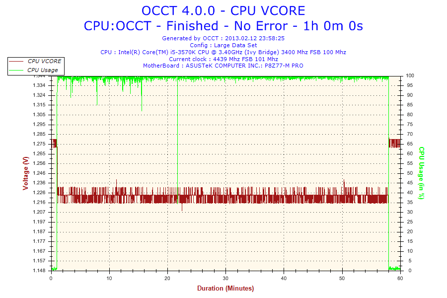

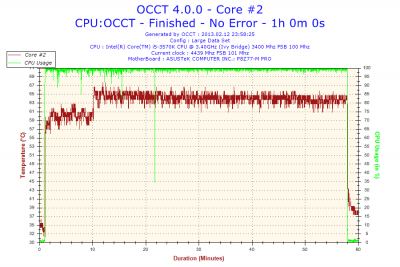

Bonjour, j'ai essayé d'avoir un overclock stable à 4.4 GHz. Avec 1.28V de Vcore, je n'ai pas eu de blue screen ni d'erreur sur occt mais je trouves les courbes bizarres, surtout au niveau du Vcore.
Edit: à moins d'1.28V il bluescreenais tous le temps, j'ai pu boot a 1.27 mais il a fait un bsod au bout de 5 min d'occt.
Edit2: J'avais 68° max après 1h d'OCCT
Les voici:
Les voici:

Tente un OCCT avec CPU Linpak +AVX, c'est bien plus méchant pour le CPU que le test normal.
Pour le vdrop, il doit y avoir des paramètres dans le bios de ta CM pour le réduire.
Re: Overclocking i5 3570K
Merci, c'était bien le vdrop, mais je crois que ça n'a pas vraiment d'importance.
Mon oc est stable alors tant mieux.
J'ai passé 2h de prime95, donc je penses que c'est bon.
