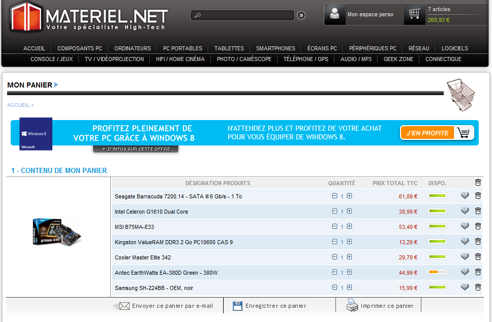

Désolé mais là le problème est que la configuration est beaucoup trop datée.
Elle ne peut pas évoluer.
Il faudra faire une tour neuve bas de gamme, ce sera plus simple.
Par exemple :
Prévoir 100€ de plus pour windows si c'est un XP oem (je pense que oui)
Si ton écran n'est pas en HDMI il faut prendre une autre carte mère micro atx avec dvi ou vga.
