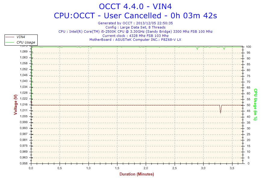

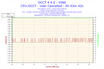

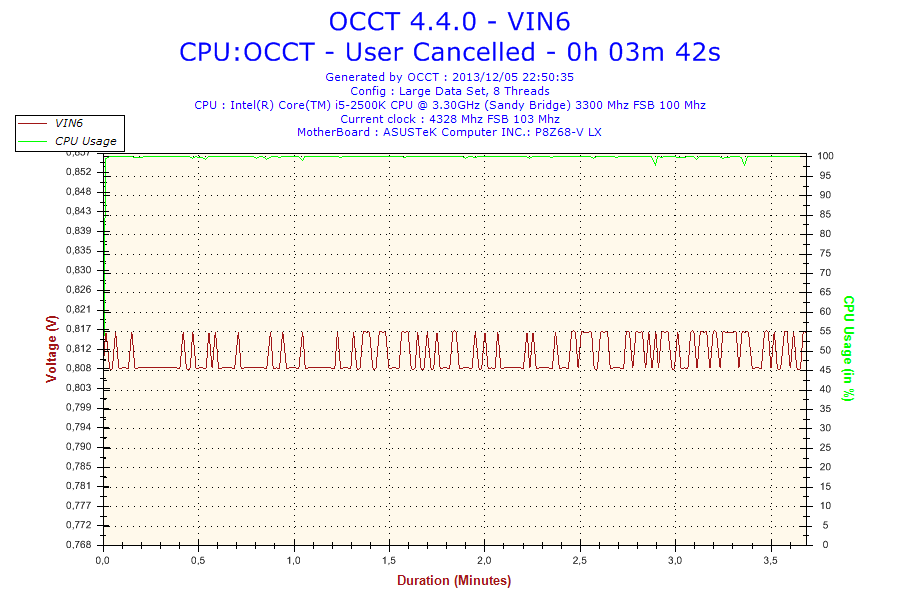

Noté à la main :
CPU VCORE : 1V (bouge entre 0.992 et 1.1)
VIN1 : 1.016V (ne bouge pas)
AVCC : 3.376V (ne bouge pas)
3VCC : 3.376V (ne bouge pas)
VIN4 : 1.024V (bouge entre 1.016 et 1.024)
VIN6 : 0.816V (ne bouge pas)
VID : 1V (bouge entre 0.971 et 1.1V)

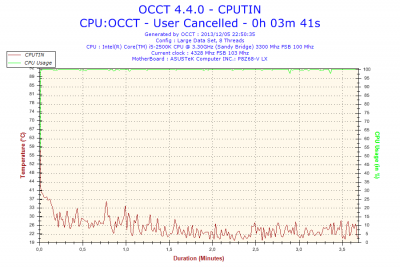

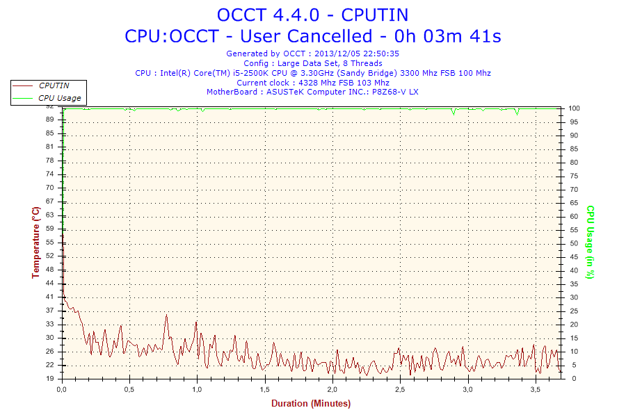

Je tiens a préciser que la sonde CPUTIN doit être défectueuse, car la température de mes cœurs est de 30-35°C en moyenne

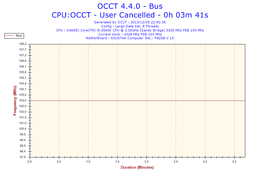

Re: Ecran bleu intempestif
version du bios :0703
normal qu'il me donne 4.3 GZ? je n'ai jamais modifié le bios depuis que j'ai le pc de chez LDLC
Est til possible que les paramètres changent suite à un ventilateur de CPU grillé?

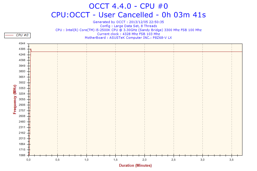

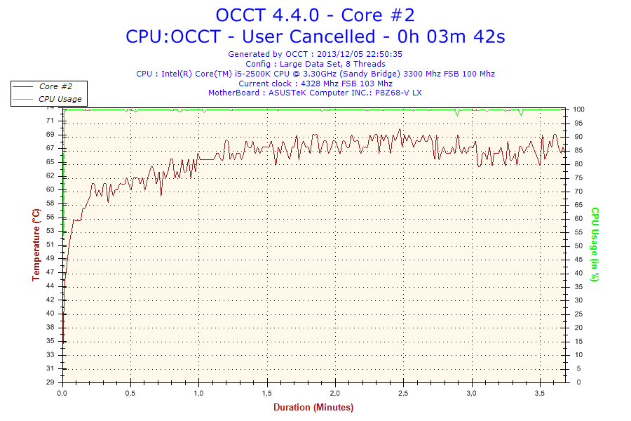

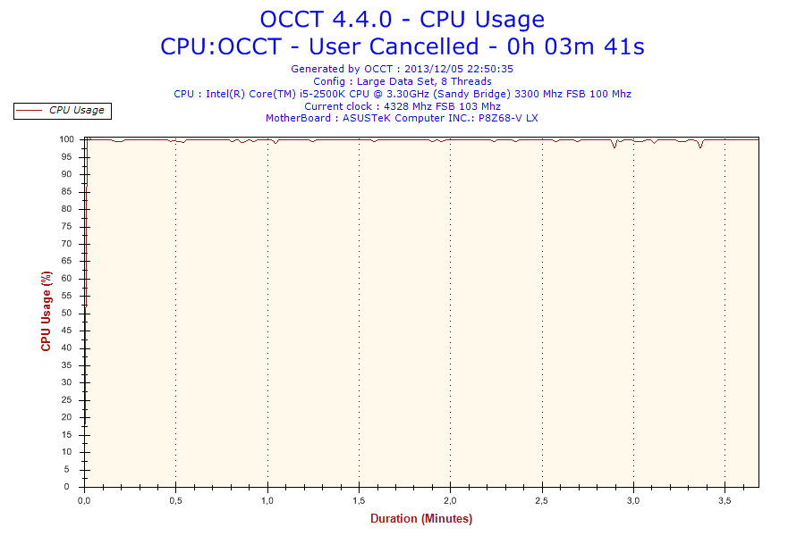

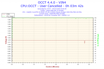

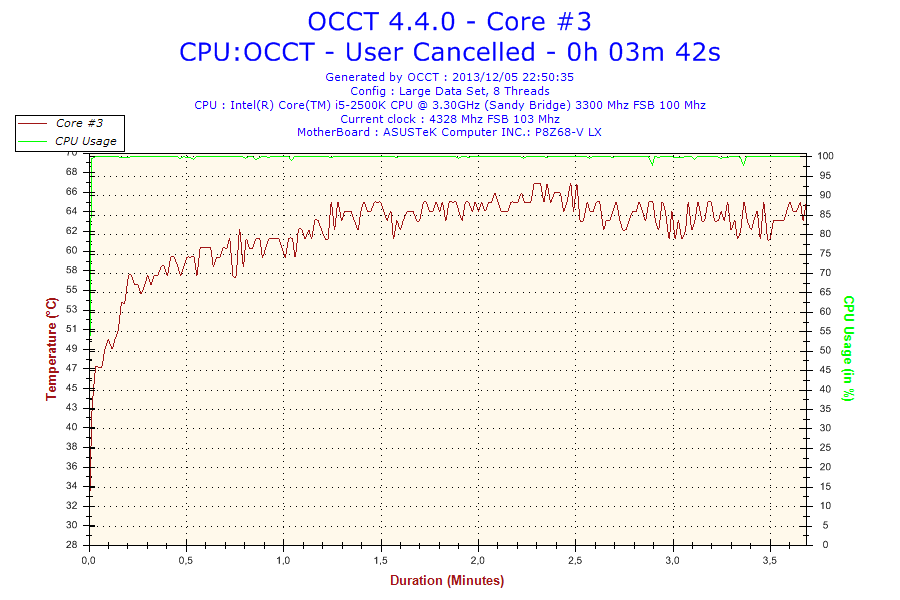

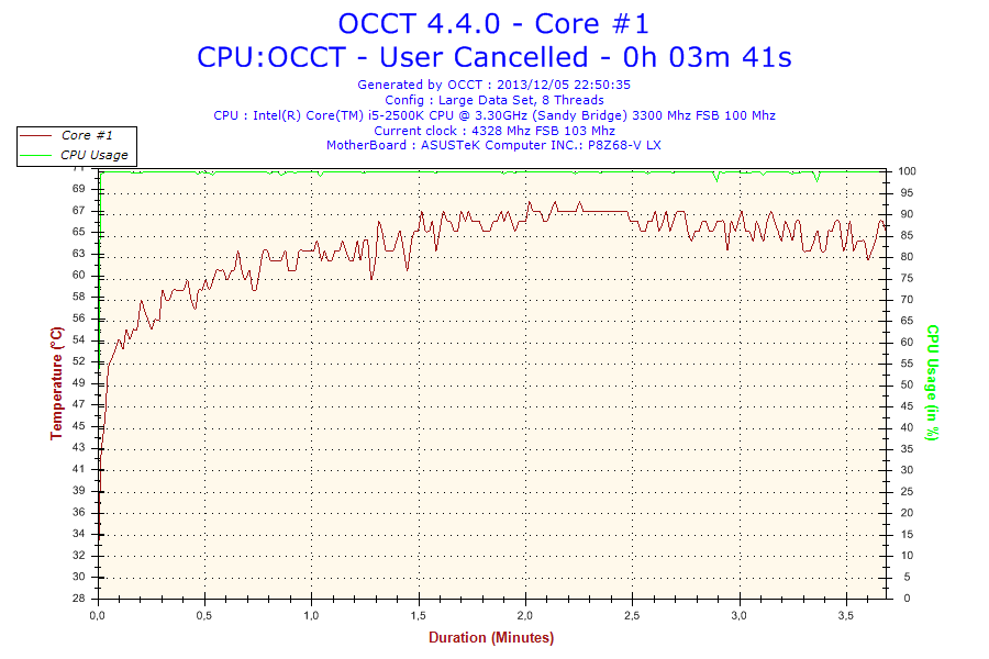

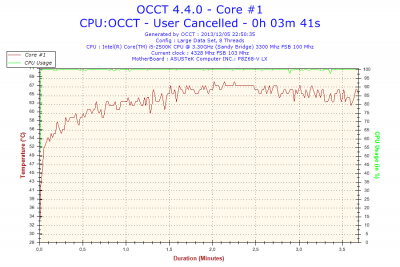

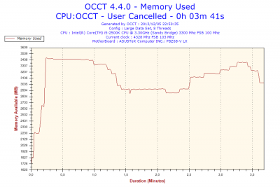

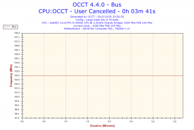

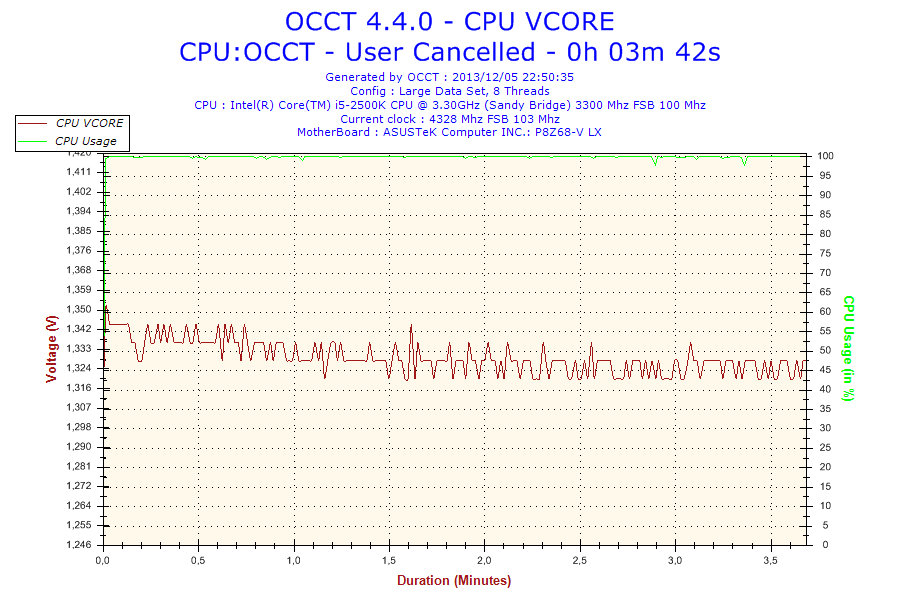

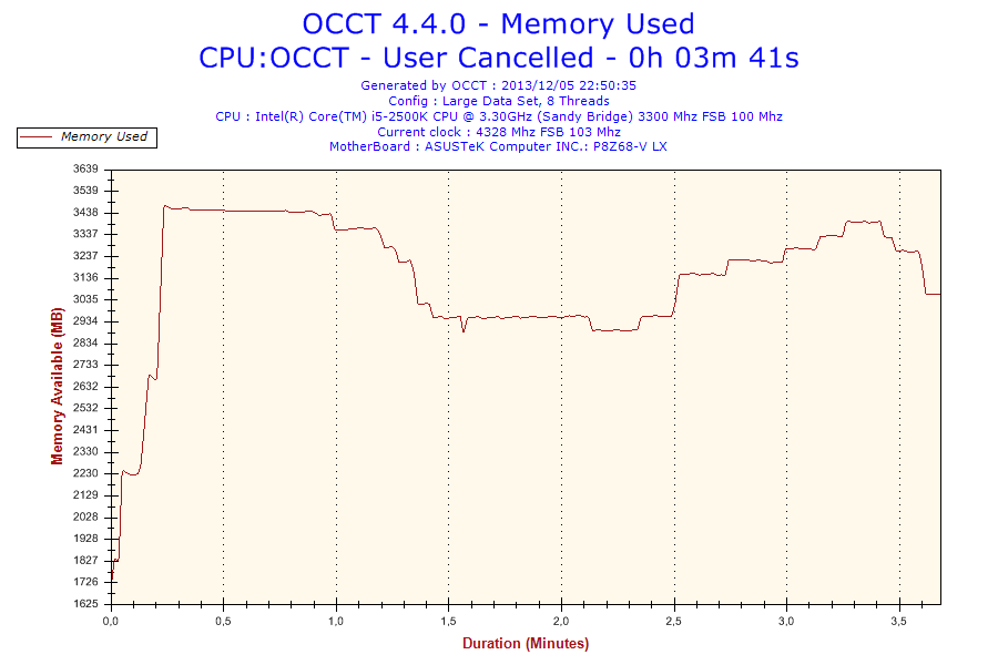

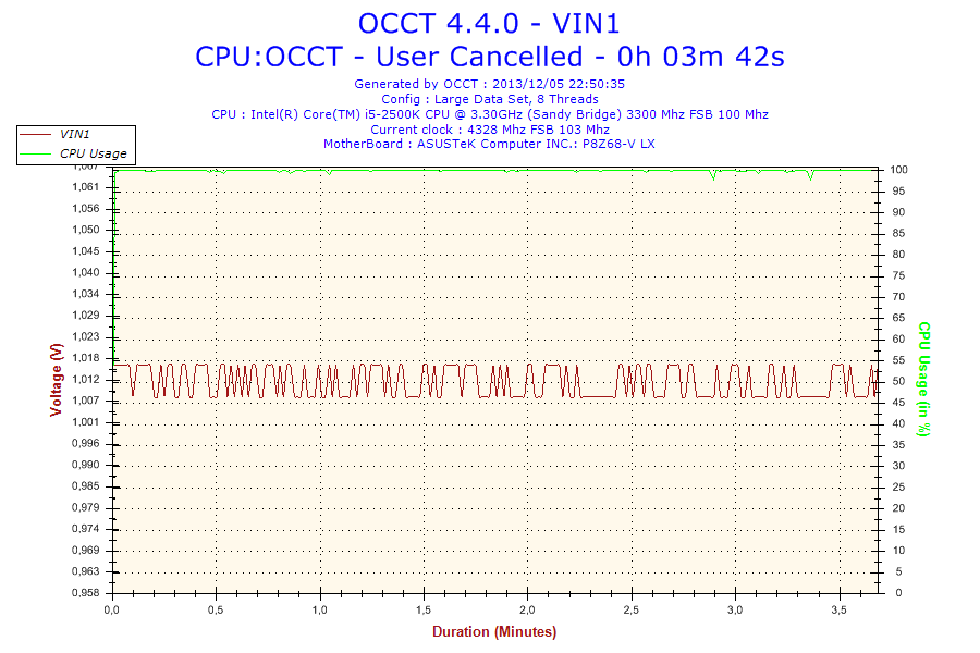

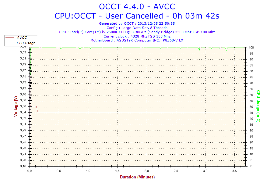

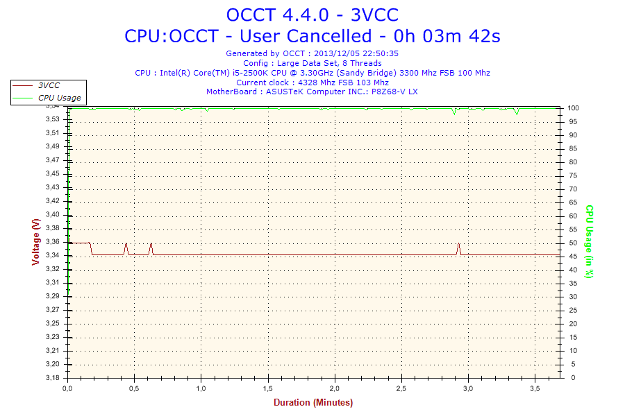

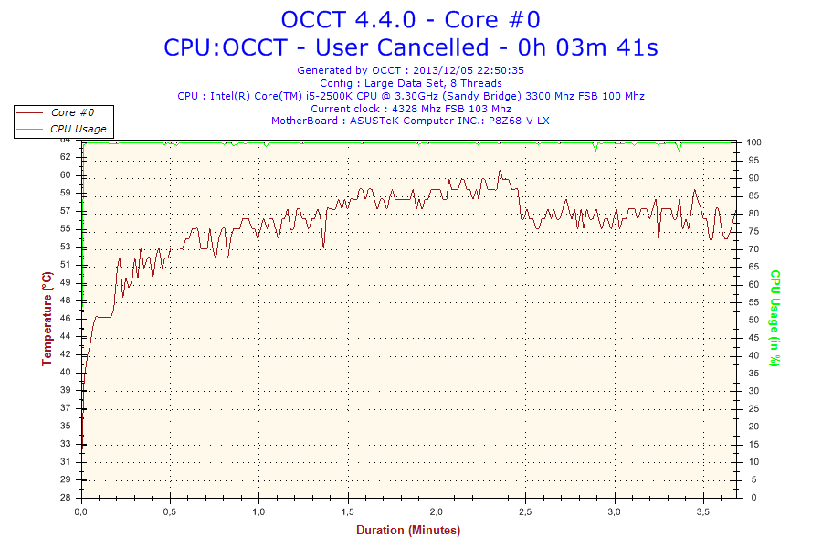

J'ai lancé le test de 3 min, ensuite je l'ai arrêté, je ne sais pas vraiment la bonne méthode
Test CPU : OCCT Ensuite j'ai regardé le bios et fait un essai de démarrage :

Résultat :
Il a redémarré 2 fois, puis tous les paramètres sont revenu comme avant, manuel...
Il y a t'il un problème de voltage?
J'ai regardé sur la doc de la ram, il est dit que les timings sont supportés avec une tension minimale de 1.65V
Il y a toujours le switch sur la carte mère que je n'est pas touché
config avant modif :
Target CPU Turbo Mode Speed : 4300MHZ
Target DRAM speed : 1648MHZ
AI Overclock : Manuel
Ratio overclock : Ratio turbo max sous OS
Fréquence mémoire : DDR3 1648MHZ
Après modif :
Target CPU Turbo Mode Speed : 3700MHZ
Target DRAM speed : 1600MHZ
AI Overclock : Auto
Ratio overclock : Auto
Internal PPL Overvoltage : Auto
Fréquence mémoire : DDR3 1600MHZ
Mode économie : Désactivé
CPU voltage 1.235V : Auto
DRAM Voltage 1.65V
VCCIO voltage 1.05V : Auto
PCH voltage 1.05V : AUto
Load line calibration : Auto
Etalage de specte du CPu : Auto
Résultat :

Clairement ton CPU est OC alors que tu ne l'as jamais exercé.
Tu as le logiciel asus turboV d'installer qui permet d'OC ? regarde dans tous le sprogramme ou ajout/suppression de prgramme
il faudrait que tu mette les screens de ton bios notamment la page principale et surtout celui Ai tewaker (fsb,fréquence mémoire,turbo....)
Branche une clé USB, démarre puis dans le bios avec la touche f12 tu pourra enregistrer tous ça sur la clé USB et tu nous envois ça.
il se peut que cela soit les barrettes qui jouent à ce petit jeu d'ailleurs un utilisateur en a subit les frais => ecran-bleu-a-repetition-t24561-15.html#p301263
d où le test avec les barrettes

Comment je fais avec OCCT pour le test? je lance pendant 5 min et j’attends? il va stopper tous seul?
J'ai regardé ton lien, mais moi l n'y a pas de résultat.

En activant le TPU avec le switch logiquement une led t' indique qu il est  "on" et ceci va OC ton CPU automatiquement ( équivalent au logiciel asus turbo V sous windows).
Donc perso je te dirai de le désactivé car pas top les OC automatique.
Je dirai que l objectif est d'atteindre la fréquence d'origine de 3.3 GHz de ton CPU en désactivé tout OC automatique ou manuel.
Or le CPU est OC à 4.3Ghz
programme Asus turbo v présent sur ta machine ou pas?
pas de screen bios ? (sans le switch tpu sur "on")
Pour OCCT tu peux programmer le temps qui est d'origine régler sur 1h00, je dirai un OCCT de 15/ 20 min sa devrait être pas mal sans poussé.
il s'arretera tout seul avec des screen enregistrés
pour le lien de l'utilisateur concerné, le but était de te montrer qu une barrette mémoire à générer un OC du CPU à sa guise (fin du topic)donc pour ça que les barrette mémoire ne sont pas a écarter.

j'ai bougé le switch, pour le moment plus d'écran bleu ni de problème de démarrage.
Je suis encore avec mon ancienne carte graphique. J’attends encore 1 semaine pour voir, et je remet l'ancienne pour tester.
Je fais un screen de mon CPU dès que possible.
