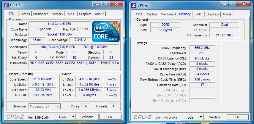

2- tu télécharge CPUZ (info),OCCT (test stabilité),coretemp et Hwmonitor (surveillance notamment température)
Tu lances Cpu Z et tu balances les screens de l'onglet cpu et mémoire ici.

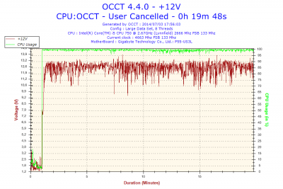

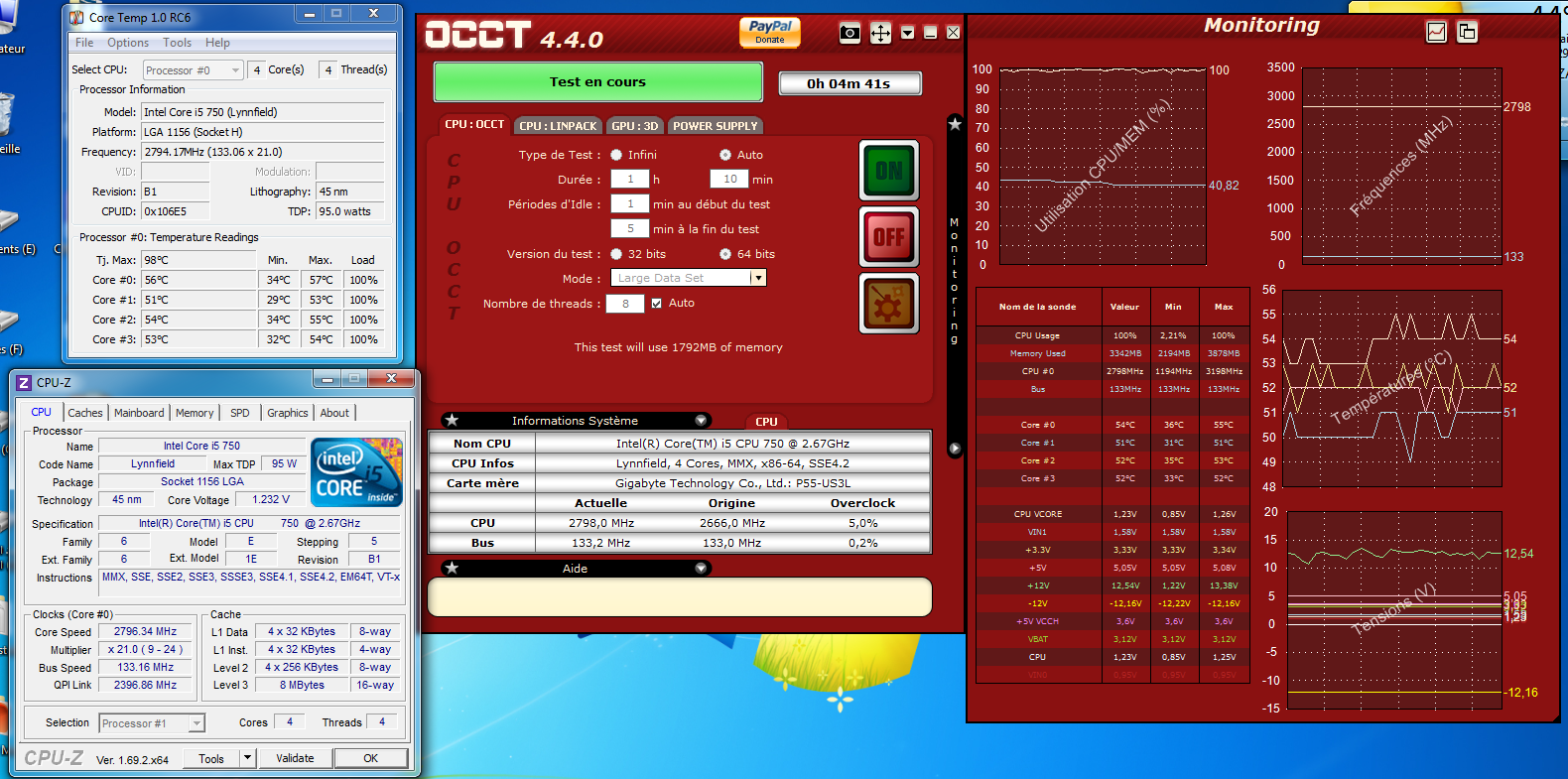

Je suis de retour après quelques soucis pour changer mon HD qui m'ont poussé à réinstaller windows, etc...
Les screenshots sont plus bas.

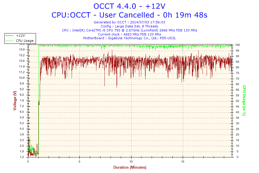

Bonsoir Thanok,
Y a pas de souci, donc du coup tu as pu monté le ventirad et les températures sont bonne en charge comme en repos.
Toutes ces infos sont intéressante mais il y a un élément qui attire mon attention, c'est la tension 12V qui est instable:
Valeur minimum 1.22V
valeur max 13.36V au dessus de la tolérance qui est de 5% (+ ou - 0.6V)
Tu peux joindre le graph 12V d'occt enregistré pour voir avec précision ces instabilités
Sinon 2 choses , ton alim à un problème au niveau du 12V ou OCCT a un souci donc quelque controle à faire pour avoir de bonne certitude.
- voir dans le bios la tension 12V
- telecharge HW monitor pour voir si la tension 12V réagi de la même manière
- la meilleur des options un contrôle via voltmetre de la tension 12V sur le molex (plus pratique) en repos et en charge (3 min de occt)
et tu nous tiens au jus

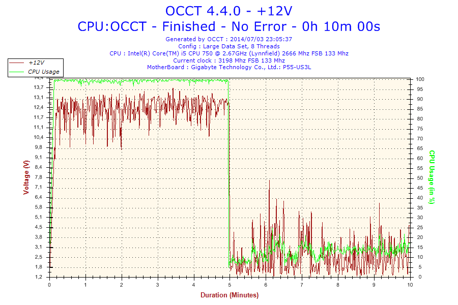

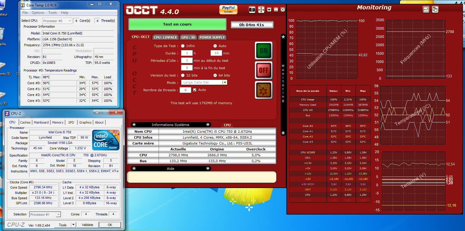

La tension minimale semble être celle de départ, avant le test en fait...
J'ai refait un test OCCT avec les bonnes options, je m'étais planté au niveau du temps dans le premier...
J'ai regardé niveau HWmonitor, ça donne la même chose.
Est-ce que je dois vraiment sortir mon petit multimètre chinois que j'ai acheté moins de 5€ et que je n'ai encore jamais utilisé ?
Re: Conseil achat processeur i5
A 1V et des poussières, ton pc n'aurait même pas démarrer.
Donc on peut supposé que occt nous joue des petits tour, mais sous hw monitor tu indiques que c'est pareil c'est à dire?
comme pour Occt c'est + de 10% de variation au lieu des 5 % recommander sur le 12v ?, il t a indiqué une tension minime de 1V et des poussières?
faut détaillé parce qu un 12V instable avec des variation comme sur le graph , c'est pas top du tout pour un OC donc oui je te recommande vivement de tester avec un voltmètre.
C'est made in china certes mais au moins c'est clair net et précis, y a pas mieux pour contrôler les tensions.
Je te préviens que si le voltmètre confirme c'est variation de tension , oubli l'OC sous peine d'endommagé ton matériel.
D'ailleurs en jeu cela doit la même chose car la carte Graphique tire beaucoup plus que le cpu sur le 12V.
Il y a probablement des chance pour que tu envisages de changer ton alim si tu souhaites OC ... à confirmer via le test voltmètre.

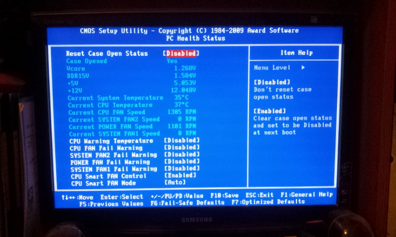

Bonsoir
Je viens de tester la tension sur 2 molex différents et au repos comme pendant le test occt, elle varie entre 11,95V et 11,96V...
Qu'est-ce que tu en penses ?
J'en penses que la tension 12V est nickel et que la sonde de tension est carrément à l'ouest.
avant de commencer, quel est la version de ton bios? et est ce que t'as machine était stable à l'utilisation, c'est à dire pas de problème particulier minime soit elle?
c'est juste à titre d'info ^^
si RAS clair que pas touche à la version du bios et on commence.
Mais si tu as rencontré des problèmes particulier, une mise à jour du bios est intéressante pour des correctifs d' instabilités, des menu légèrement revisité notamment pour l'OC etc...
Ps: cpuz ,onglet mainboard et tu as la version du bios + relèves les tensions de tes ram sur l' onglet spd
Les infos à propos du BIOS sont ASI, F1, 08/04/2009...
Sinon pas de souci de stabilité dont je me souvienne...
Niveau ram les tensions relevées sont 1,50 V par 3 fois puis 1,650 V.

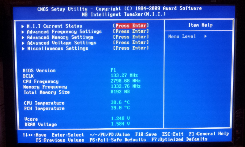

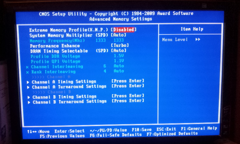

What? tu as 2 barrettes identique normalement d' apres le déscripitif de ta conf.Thanok a écrit : Niveau ram les tensions relevées sont 1,50 V par 3 fois puis 1,650 V.

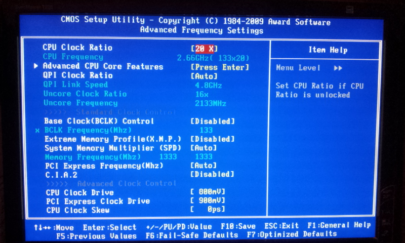

pas grave on vérifiera ça dans le bios menu "mb tweaker" et doit y avoir quelque info dont la tension ram une fois dans le menu
Concrètement l'objectif c'est de monter le FSB afin d'augmenter la fréquence du cpu sans toucher au vcore pour l'instant.
Tout les réglages se feront dans le menu MB tweaker, et si tu as capacité à mettre les screen du menu tweaker se serait parfait ou bien éditer les menu ...
il faudrait les screens ou édité le menu du genre:
memory setting
frequency setting
Pour ce qui est de la ram, il y a des sous-onglets au niveau de l'onglet spd, un par slot, 2 sont vides, et les 2 autres présentent les mêmes données, celles que je t'ai transmis.
Voici quelques screens :

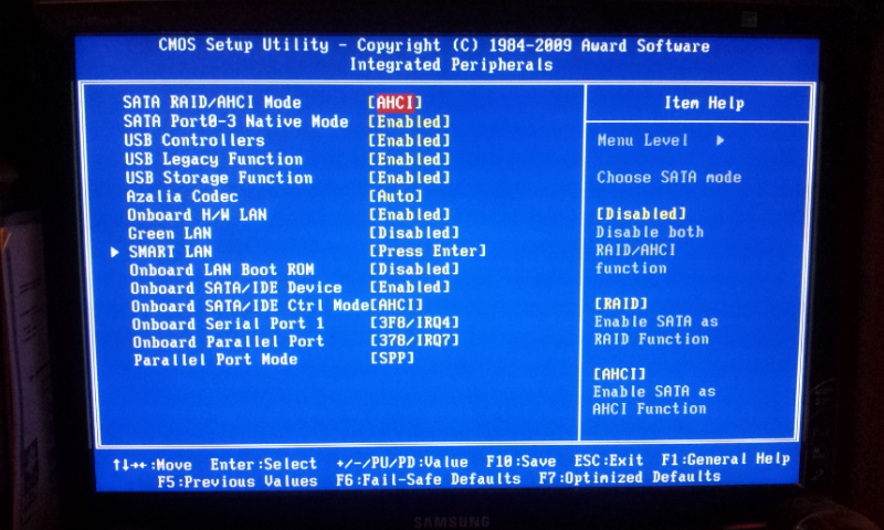

Bonsoir
Tant qu'à faire, j'ai une petite question à propos de l'AHCI...
Est-ce que je l'ai bien activé ?
