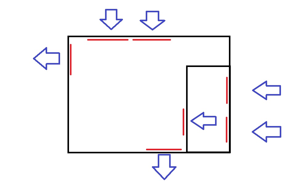

J’aimerais avoir vos avis. Je viens de recevoir mon corsair hydro h110 et je voudrais revoir le sens de mes ventilos.
J'ai fais un schéma pour illustrer ce que je voudrais faire. Est ce cohérent?
Et de plus je voudrais savoir ce que vaut cette pâte thermique http://www.boulanger.fr/accessoire_ante ... 553268.htm
C'est la seul dispo vers chez moi sans commander par internet.

Oui la ventilation est cohérente, toute façon avec un radiateur watercooling tu n'a pas d'autre choix que de prendre l'air de l'exterieur pour le refroidir...
Après c'est vraie que t'as que deux ventilo en extraction et celui du bas compte a moitier... donc quand c'est comme ça, moi je suis tenté de refaire sortir l'air par devant... mais la avec tes cages HDD je ne penses pas que tu pourra.
Après faut voir ton boitier et si il chauffe beaucoup a l'interieur ou pas mais je penses que y'aura pas de soucis avec ton schéma.
Concernant la pate thermique, elle me fait pas bonne impression... Toute façon moi la pate qui n'est pas en mode semi-liquide comme de la Noctua, CoolerMaster ou encore la fameuse Artic Silver 5 je prends pas.
Ps : En parlant de pate, je viens de finir de monter ma nouvelle config, je vais test le rad intel avec la pate de base pré-appliqué dessus xD juste pour voir ce que ça donne avec mon nouveau proc après je vais foutre ma bonne vieille AS5.
