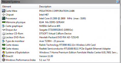

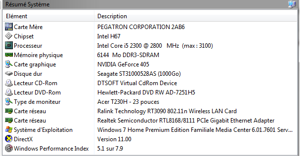

Bonsoir !
Je poste la liste des composants de mon actuelle tour HP achetée à la Fnac (pas taper ^^).
Est-il possible de récupérer des pièces ?
Merci !

Tu peux récup le DD, le lecteur DVD (mais pas dans le boitier cité plus haut) et la carte Wifi (voir si PCI ou PCIe).
Un DD de 1To me semble léger pour une tour avec seulement 2 emplacements de DD.

Est-il possible de récupérer le processeur de mon ordi actuel (i5 2300) ?
Re: Conseils pour config orientée gaming et media center
Un i5 2300 est encore performant de nos jours, avec une bonne carte graphique, ça fait tourner tous les jeux.
La GTX 960 est top mais elle est assez chère actuellement par rapport à des cartes AMD comme la R9 285 (qui consomme plus et est moins silencieuse mais la différence de prix est importante).
