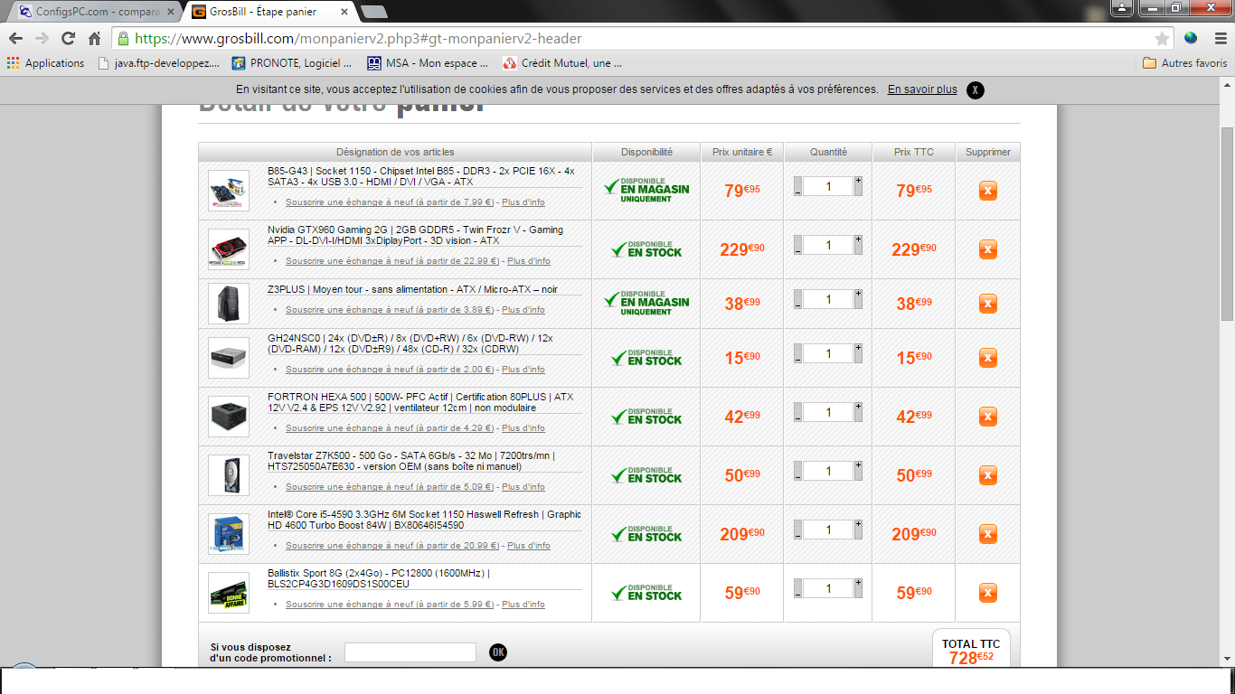

merci pour vos réponse.
J'ai fais un panier sur grosbill (Bon site ?) le voici. Merci par avance de vos réponse.
