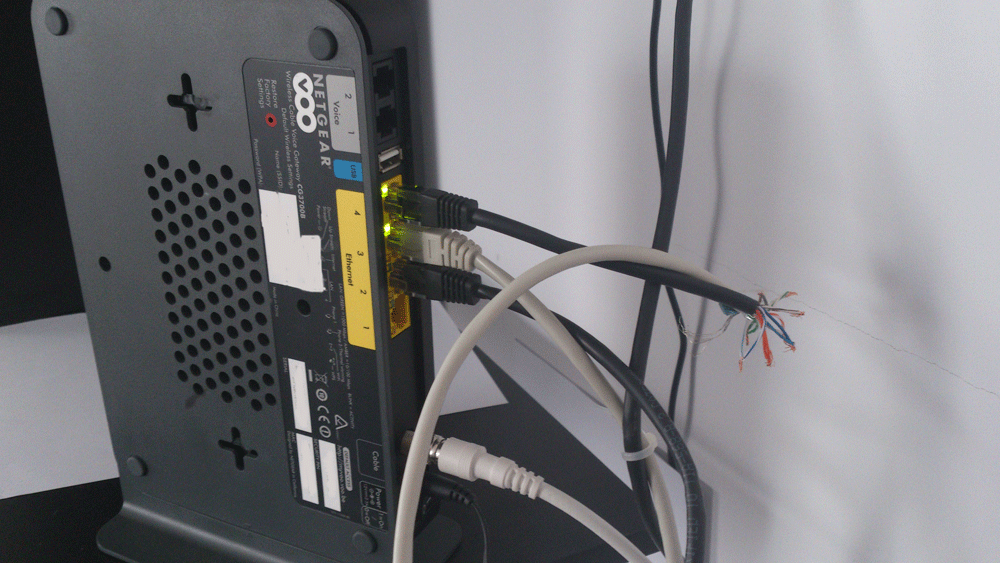

J'ai donc fait un bricolage maison pour tester le cablage et ça fonctionne! Mais c'est original, voir photo...
