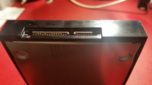

Sur le disque dur de la box, un enregistrement reste bloquer, (témoin rouge sur liste des enregistrement)
Impossible de le stopper, ou de le supprimer, et du coup, impossible de programmé un enregistrement...
Depuis le smartphone, cela fonctionné très bien pour les enregistrement programmé à distance, et la aussi pareil, ne fonctionne plus.
Avant de formaté le disque dur, et/ou de demander un échange, comment faire pour sauvegardé le contenus du disque dur sur mon pc,

Tu peux démonter la box afin de récupérer le disque dur..
Ensuite plus qu à le branche sSoit en interne sur un pc fixe ou soit avec un boitier externe pour disque dur.

V3g3ta a écrit :Bonjour,
Le problème c'est ce type de broche, existe t-il un câble avec d'un coté prise usb et de l'autre la prise, (photo)

Re: Disque dur de la Box sfr-numéricable
Message par V3g3ta »
Oui bien sur et pas chère payer sur amazon
=> http://www.amazon.fr/C%C3%A2ble-Adapteu ... r+sata+usb
