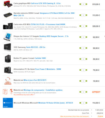

Je souhaite rapidement changer ma configuration de PC Gamer et je dispose d'un budget maximum de 1500 euros. J'ai réaliser moi même un premier jet de configuration (photo ci jointe) n'ayant jamais fait cela avant, j'aurais aimé une vérification de la viabilité de ma config.
-Ais-je oublié un composant ?
- y'a t'il des choix plus pertinent dans la même fourchette de prix?
- le boitier choisit correspond-t-il a mes choix de composants ?
- est t'il possible d'ajouter une carte réseau intel (Dual Band Wireless-AC 7260 desktop)que je possède déja ?
- la mise à jour de bios est-elle nécessaire/indispensable ?
Merci d'avance pour vos éclaircissements,
Cordialement
Antonin
Cordialement
Antonin
Re: Vérification config
Globalement la config est très bien.
A priori il manque un ventirad car les modèles K d'intel sont livrés sont ventirad. Celui la le Pure Rock est très bien : http://www.materiel.net/radiateur-pour- ... =configspc
Sauf si tu veux faire de l'overclocking très poussé dans ce cas faut aller chez Noctua mais c plus cher.
Tu pourras mettre ta carte réseau sans soucis. Le boitier est très bien.
Tu peux enlever la mise à jour du bios, inutile et la carte mère sera à jour de toute façon.
