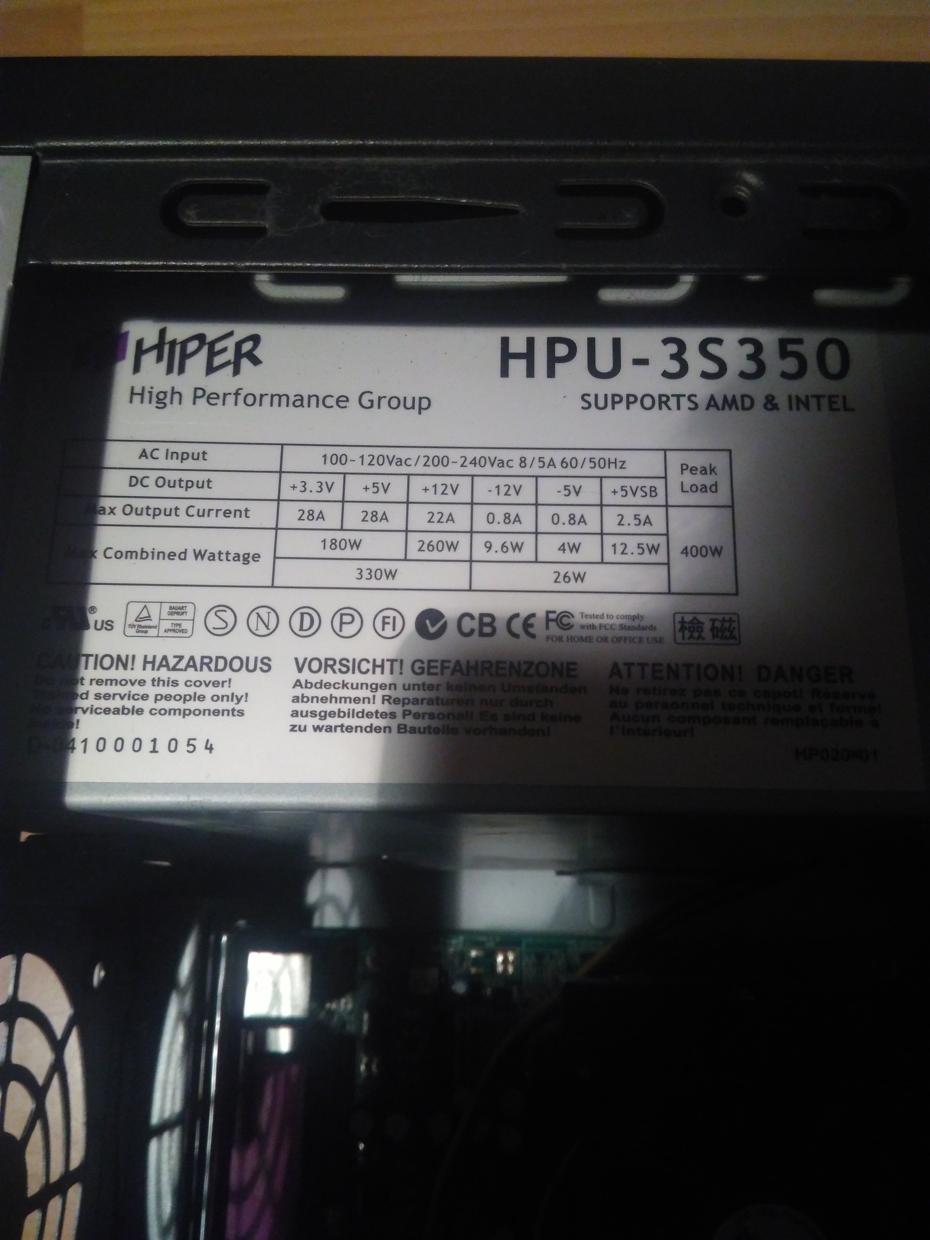

Quelle est la puissance de ton alimentation ? Quel serait ton budget ?

Je répond a ta question mon alim fait 400w je donne la photo je suis pas sûr de la tension
