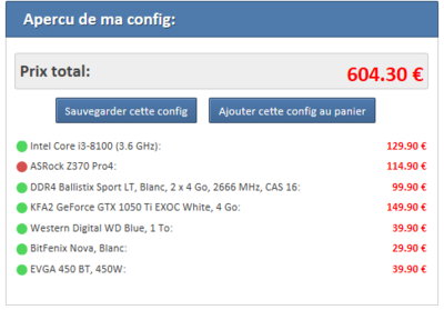

Le lien marche pas du coup je vous mets un screen

Messages : 14607
Re: Avis final config pc 850€environ
Sur Topachat, il faut faire sauvegarder la config puis copier le lien obtenu en cliquant sur le petit chainon.
La config est ok, les remarques sur la carte graphique sont toujours valables. Une GTX 1060 3Go serait bien plus perfo pour un surcoût pas si énorme : https://www.topachat.com/pages/detail2_ ... html#ae198
Pour répondre à un message précédent, la DDR3 n'est bien sur pas compatible avec ce processeur et cette carte mère.
