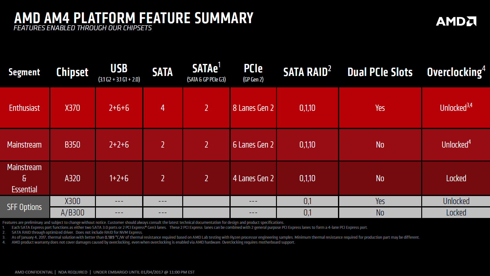

==> Je ne sais pas comment faire mon choix, si ce n'est en fonction des interface E/S interne et arrière...
==> Perdrai-je en performance si je choisis une "Asus PRIME A320M-K" (~60€) plutôt qu'une "Asus PRIME B350-PLUS"? (~100€)
==> Par rapport à mes usages et au processeur choisi, m'en conseilleriez-vous certaines en particulier?

Pas de différences de performances mais plus de ports USB et surtout l'A320 ne permet pas l'overclocking contrairement au B350. Tu peux voir un tableau comparatif entre les 3 chipsets AMD pour Ryzen ici : http://www.hardware.fr/medias/photos_ne ... 2678_1.png
Je te conseille l'Asus Prime B350 vu que tu fais une config assez de haut de gamme et l'overclocking c sympa :)

Carte mère: Asus PRIME A320M-K
==> car je ne vais pas faire d'overclocking (pas nécessaire a priori pour mes cas d'usage actuels et à venir)
==> J'ai juste une question: sur l'interface interne il y a "1 port USB 3.0 supportant 2 ports USB 3.0 (19 broches) supplémentaires" >> qu'est-ce que cela signifie? Est-ce que cela me permettra d'utiliser les 2 ports USB 3.0 de mon boîtier?
Tout cela est-il toujours bien compatible ? (a priori oui, mais je préfère m'en assurer :) )

Les processeurs AMD ne sont pas bridés pour l'overclocking, espérons qu'ils ne feront pas la même chose qu'Intel (je pense pas car ça leur permet de se démarquer).
