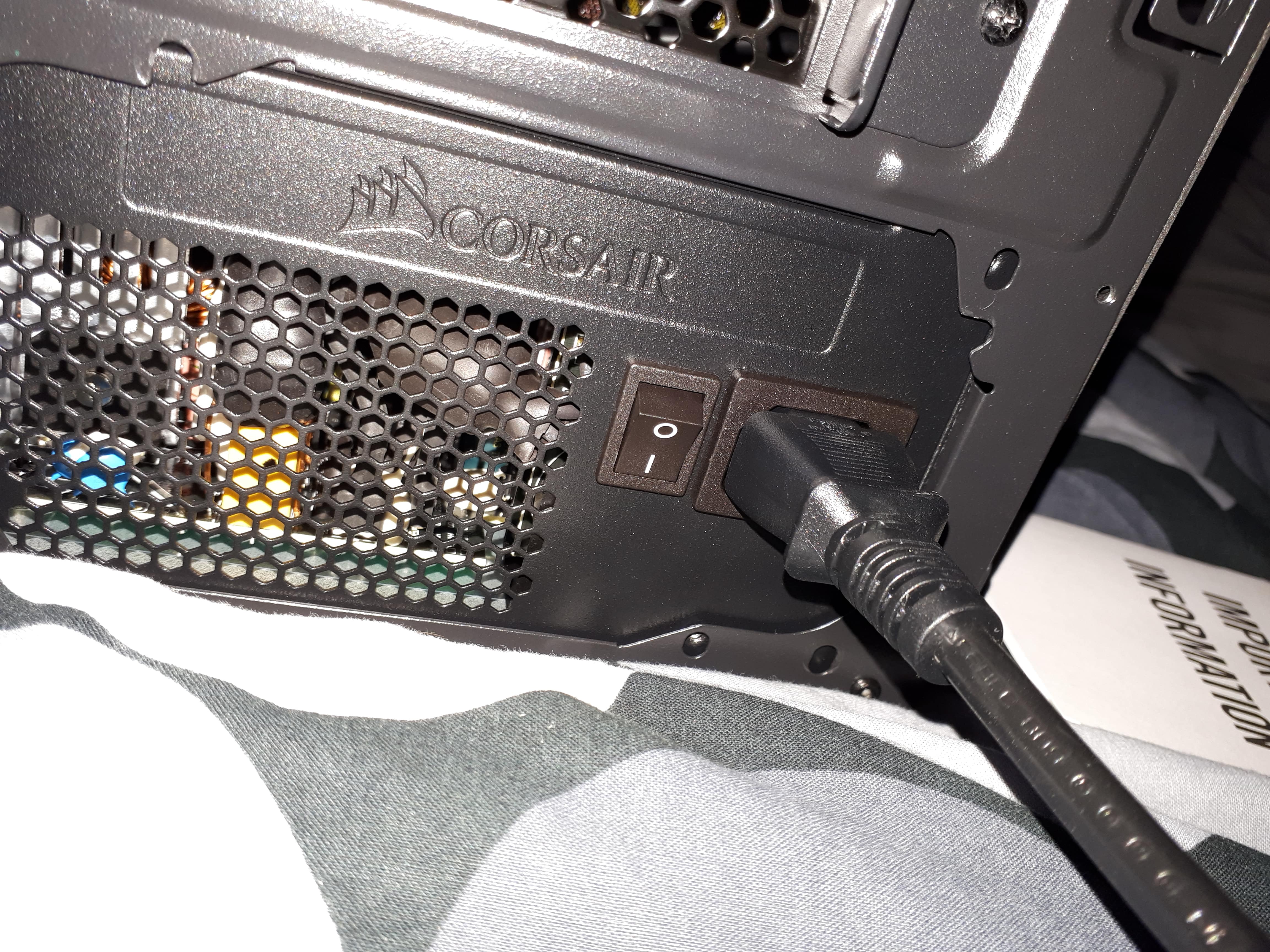

Re, j'ai acheté l'alimentation que tu ma recommandé mais ça ne fonctionne toujours pas. J'ai essayé d'enlever le ventirad du cpu pour voir si la pâte était boen mise et je sais pas:

En testant je viens d'aperçevoir une led "EZ debug led" s'est allumée 1/2 seconde en appuyant sur le bouton power puis plus rien. Je reappuie mais elle ne clignote plus sauf si je coupe l'alimentation avec son bouton on/off et que je la remet, là quand j'appuie la 1ère fois sur le bouton power du pc la led s'allume 1/2 seconde.
