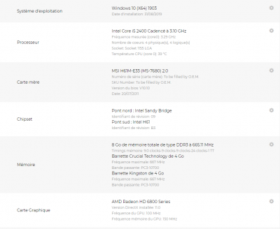

Bonjour a tous,
J'ai monté mon ordi il y a de ça quelques années et il commence a se faire un petit peu vieux.
J'aurais besoin de vos conseils pour savoir quoi changer pour pouvoir profiter de quelques jeux non gourmands. Je peux changer seulement la carte graphique ou je dois aussi changer le processeur et la carte mère ?
Je suis un peu perdu car je ne sais pas quel composant est compatible avec un autre ou non.
Je vous joins ma config actuelle en pièce jointe. Merci de votre aide, bon confinement a tous.
PS : niveau budget si je peux constater une amélioration pour environ 300 euros ce serait cool.

Ton processeur est ancien mais ton PC profiterais énormément d'un changement de carte graphique. A ta place, je changerai la carte graphique avec l'idée de changer carte mère + processeur + mémoire prochainement (à noël par exemple).
Car si tu prends une carte moderne, elle sera forcément un peu bridée par le reste de ta config. Tu as 8 Go de mémoire ce qui est un bonne chose.
Tu pourrais partir sur une GeForce GTX 1660 ou GTX 1660 Super comme ce modèle : https://www.ldlc.com/fiche/PB00280188.html#aff264
Dans les jeux ça devrait être le jour et la nuit.

merci de ta réponse, on m'a conseillé un i7 3770 en occasion, c'est fiable ce marche d'occas sur ebay ? Tel que celui la :

Bonjour, vu le prix du i7 3770 je te conseille le i3 9100f qui est neuf, récent, et plus performant, certes il faudra changer la carte mère plus tôt, mais ce sera plus rentable sur le long therme.
