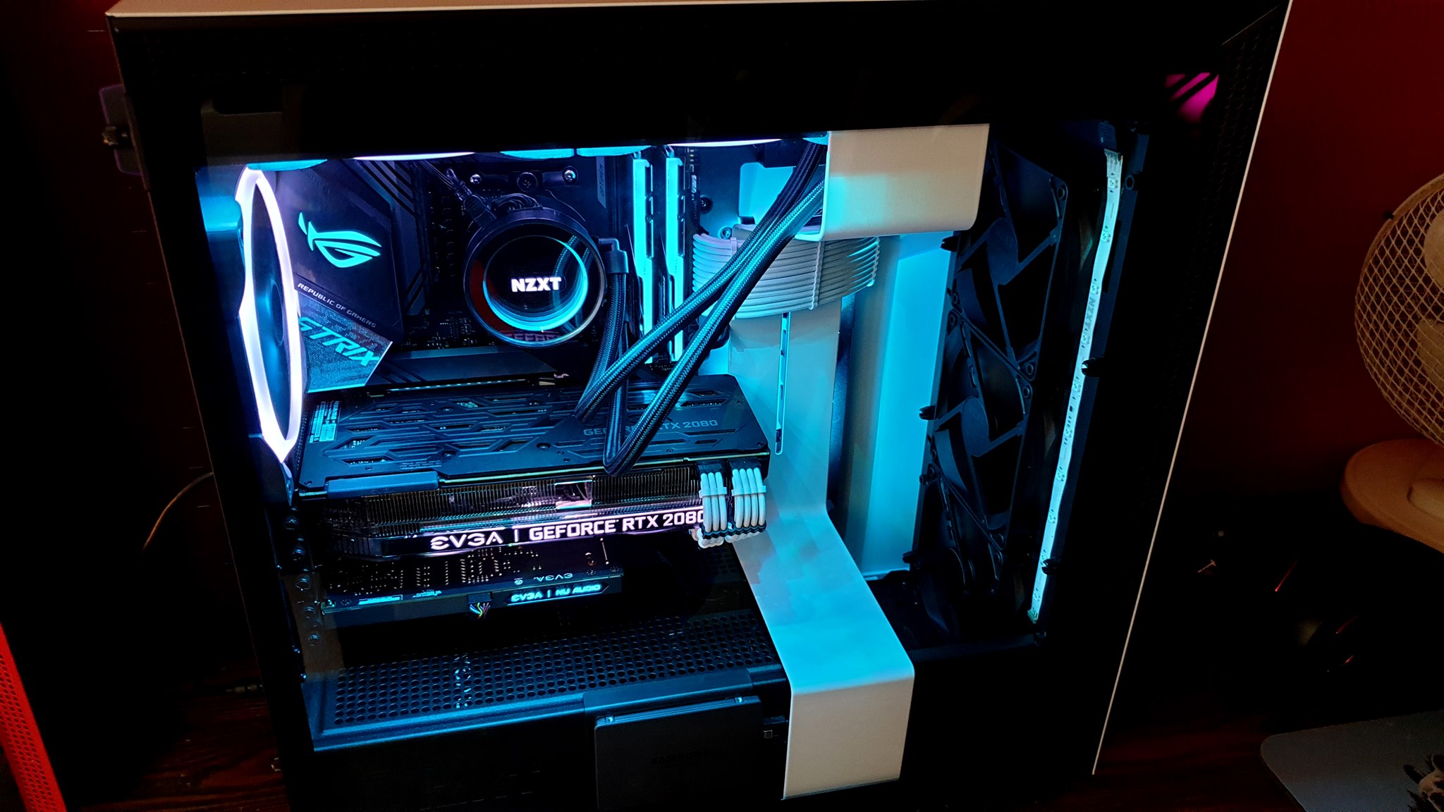

J'ai un budget de 1500€ (je peux monter à 1700€ grand max). Niveau design, j'aimerais une tour blanche avec des composants tournant vers le bleu glacial (comme montrer sur la pièce jointe)

Bonjour, voici une config avec boîtier nzxt comme sur la photo
https://www.cybertek.fr/landing-pages/c ... 145783de2b
Avec l'éclairage du boîtier vous pourrez avoir le même effet que sur la photo.
