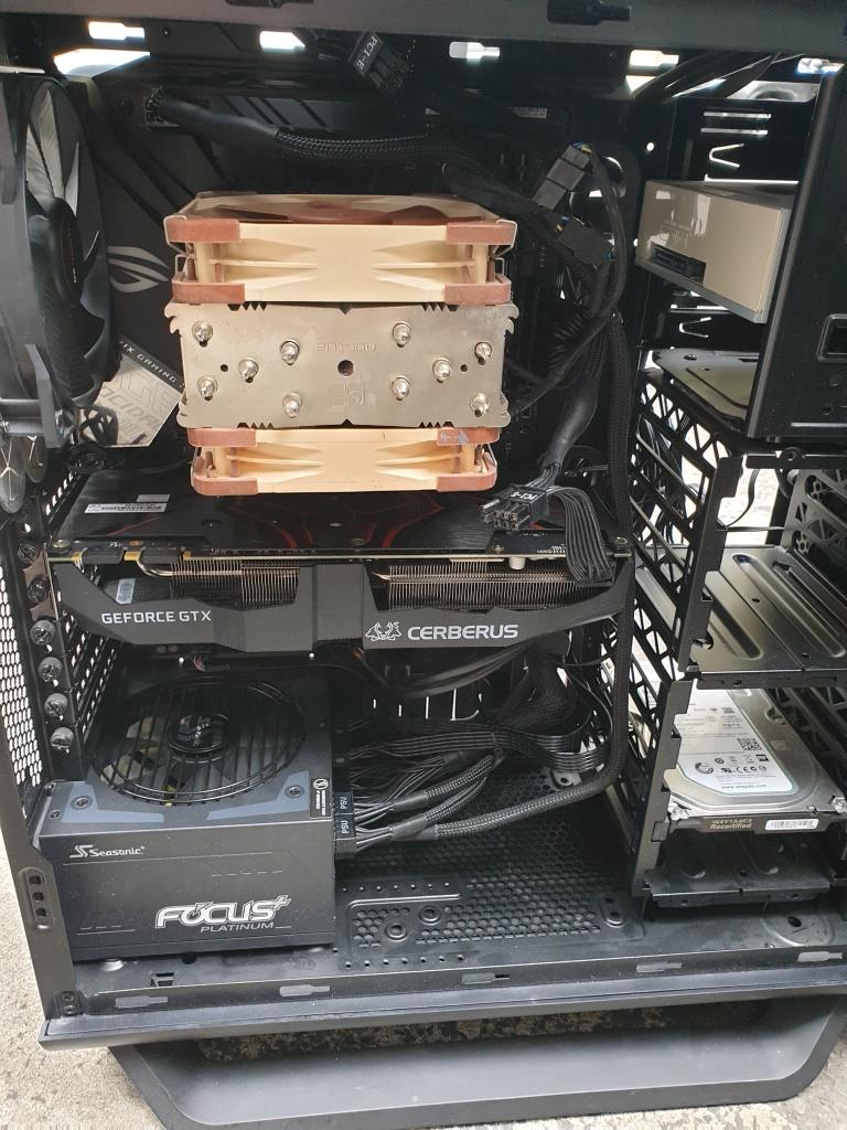

Bonjour à tous nouveau sur ce forum je vous explique rapidement la situation j'ai ma carte qui m'a lachée en plein covid 19.
Du coup j'ai rachete une Z390 F asus rog plus un I7 9700K. J'avais auparavant un noctua nh-u12s.
Ma question est simple photo à l'appui le ventirad est monté à l'horizontal alors que j'ai toujous vu les ventirad monte à la verticale.
Comme il doit y avoir des specialistes ici est-ce que cela pose un probleme en terme de dissipation je ne sais pas si l'extraction est bonne cad vers le haut ?
Merci pour toute l'aide que vous pourrez m'apporter.
Cdt,
Lionel
Cdt,
Lionel
Re: Aide suite à un remplacement de carte mere et de processeur
Bonjour.
Un ventilo aspire l'air par l'avant et l'extrait par l'arrière ! Sur t'as photo, celui du dessus aspire donc l'air du haut et souffle sur le radiateur, dans la logique l'autre est sensé aspirer cet air réchauffé par le radiateur et l'extraire et là, c'est donc sur la CG qu'il souffle
, à moins que tu l'ais mis à aspirer l'air chaud d'la CG pour l'souffler sur l'radiateur
Idem, ton alim n'est pas sensé aspirer l'air du boitier, mais celui bien frais, sous l'boiter
Bref dans tout les cas, c'est pas ça ;
