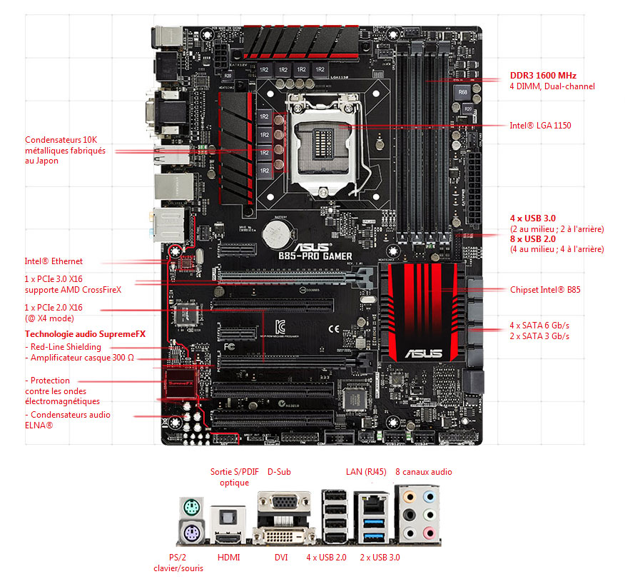

T'as barrette et celle proposé, sont de la même gène ; DDR3 1600mhz
La RAM, c'est suivant les besoins ! Si l'pc n'utilise pas plus 10Go d'ram, le fait de lui en mettre 24Go, ne servira strictement à rien !
Pour savoir quelle cg on peut mettre dans ton Cooler Master "basique", il nous faudrait plus de références, des dimensions, voir des photos.
Le port sur la cm compatible à toute les cg, c'est le PCIe 3.0 x16 !
Edite : la CG proposé (23,5 x 11,5 x 4 cm), ne devrait pas pauser de soucie !

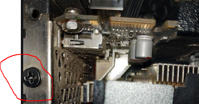

Mon boitier est un cooler master n200 https://shop.hardware.fr/fiche/AR201304180017.html
https://imgur.com/a/psK0Slz (j'ai terminé ma bombe d'air sec il y a un moment sans en racheter oula c'est dégueu je vais récupérer de la ram rien qu'en nettoyant^^)
Les protections grises ont un emplacement pour placer un cruciforme mais ne ne voit pas comment les enlever sans les arracher si j'en ai besoin.
J'ai vu quelques vidéos en faite la petite grille de la cg fait la taille de la structure intérieur de la tour pour y être fixée et donc la taille de la cg elle même peut varier sans poser de problème si j'ai bien compris.
Pour la ram il y a une ligne "Memory 4.4 GB free of 8 GB @ 1.6 GHz" dans le rapport userbenchmark et dans mon gestionnaire de tâches j'utilise effectivement déjà 45% de la mémoire avec seulement steam et chrome ouverts mais bon je vais certainement rajouter 8Go et aviser après.

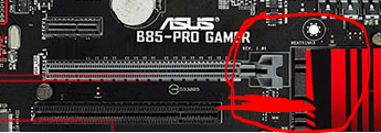

Pour l'histoire des protection grises (???), j'imagine que tu parle de l’équerre de la CG, bè, il n'y a rien n'a arraché ! C'est standardisé, donc pour retiré une CG ; 1) tu débranche tout se qui est dessus, 2) tu retire les vis de l'équerre
3) tu dé-clipse le PCIe
declip pcie.PNG (86.15 Kio) Vu 2162 fois
et enfin, tu retire la CG !

Alors l'équerre est standardisée ok super :)
Les protections grises je parle des petits clapets visibles de l'extérieur (photo 1, 2 ont été déjà retirés pour mettre la cg et photo 2 on voit que j'en ai tordu un légèrement), ceux sont eux que je ne vois pas comment enlever mais je n'en aurais visiblement pas besoin.
