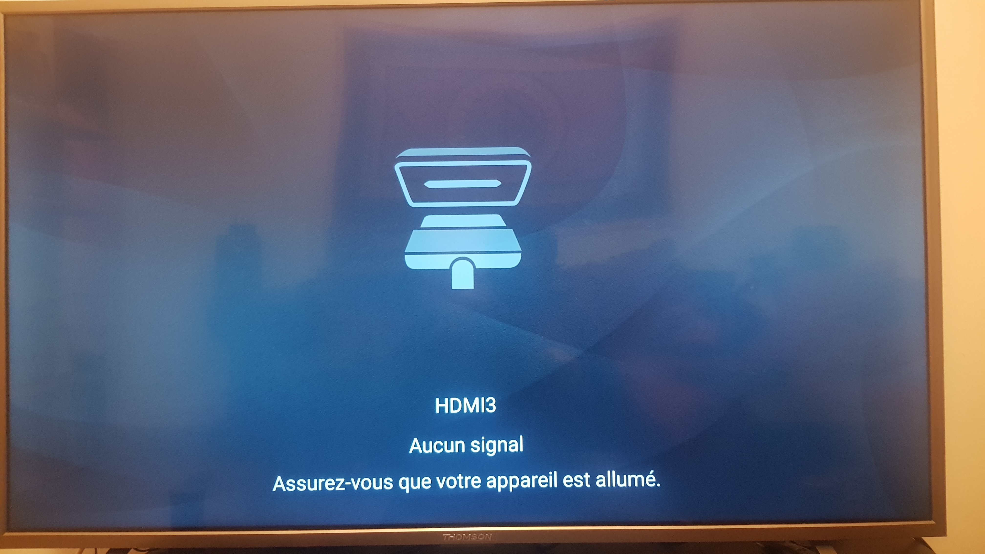

J'installe les différents drivers et je termine par la dernière mise à jour du Bios ( erreur que je n'aurais pas du faire ). C'est là que l'ordinateur redémarre pour installer tous ces nouveaux drivers. Seul problème, je n'ai plus d'affichage. Je suis branché en HDMI sur la carte graphique vers ma TV.

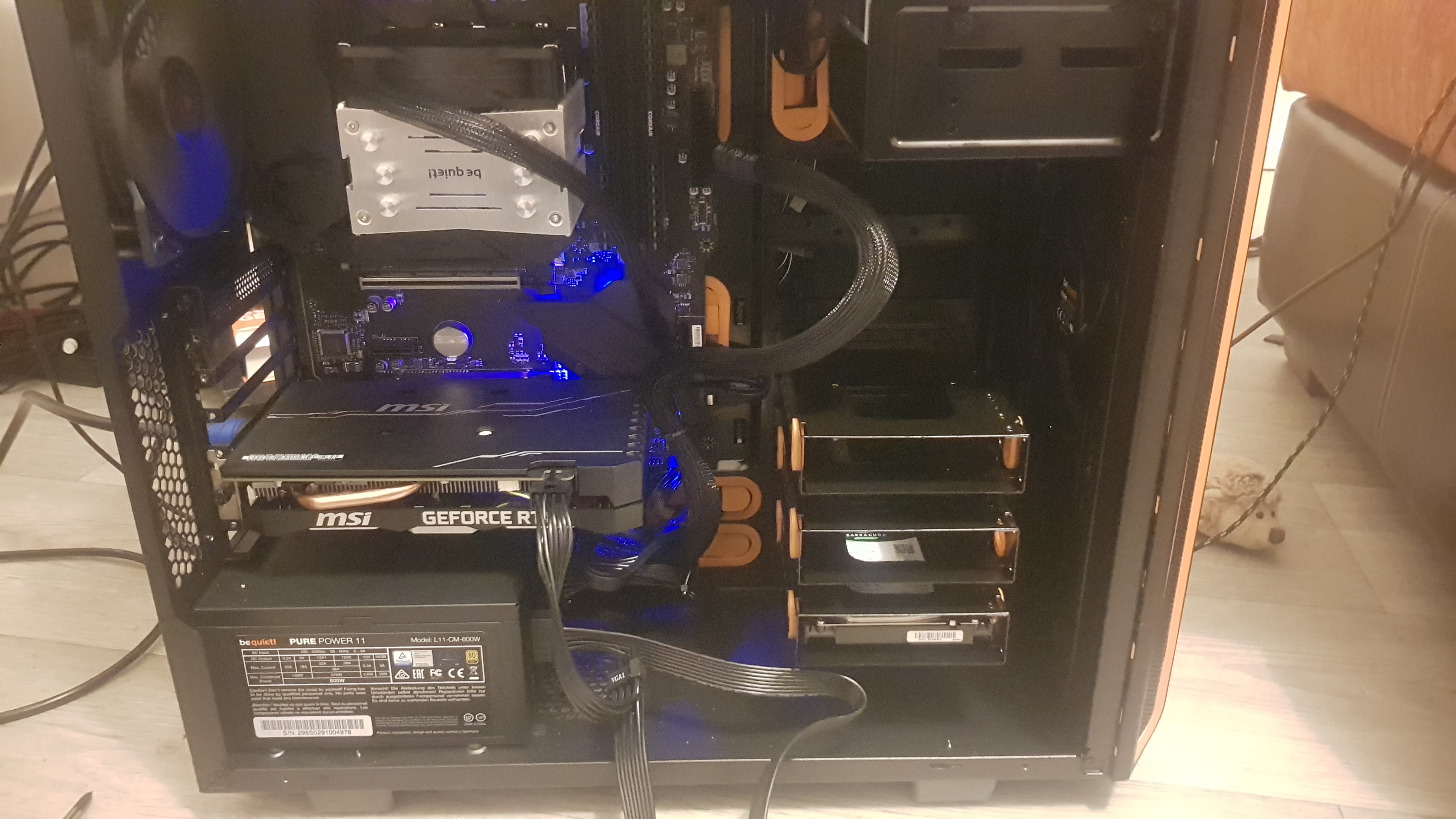

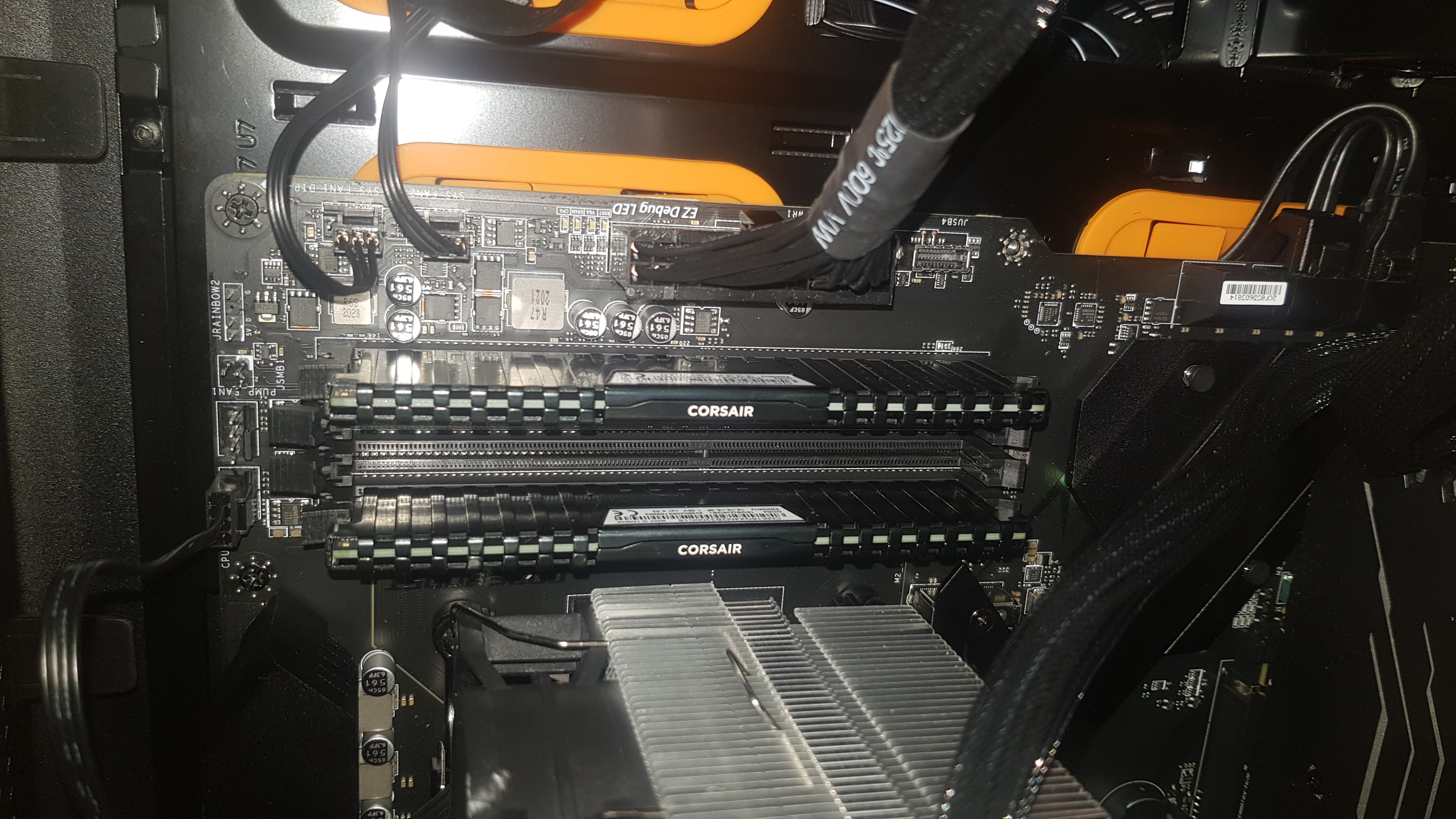

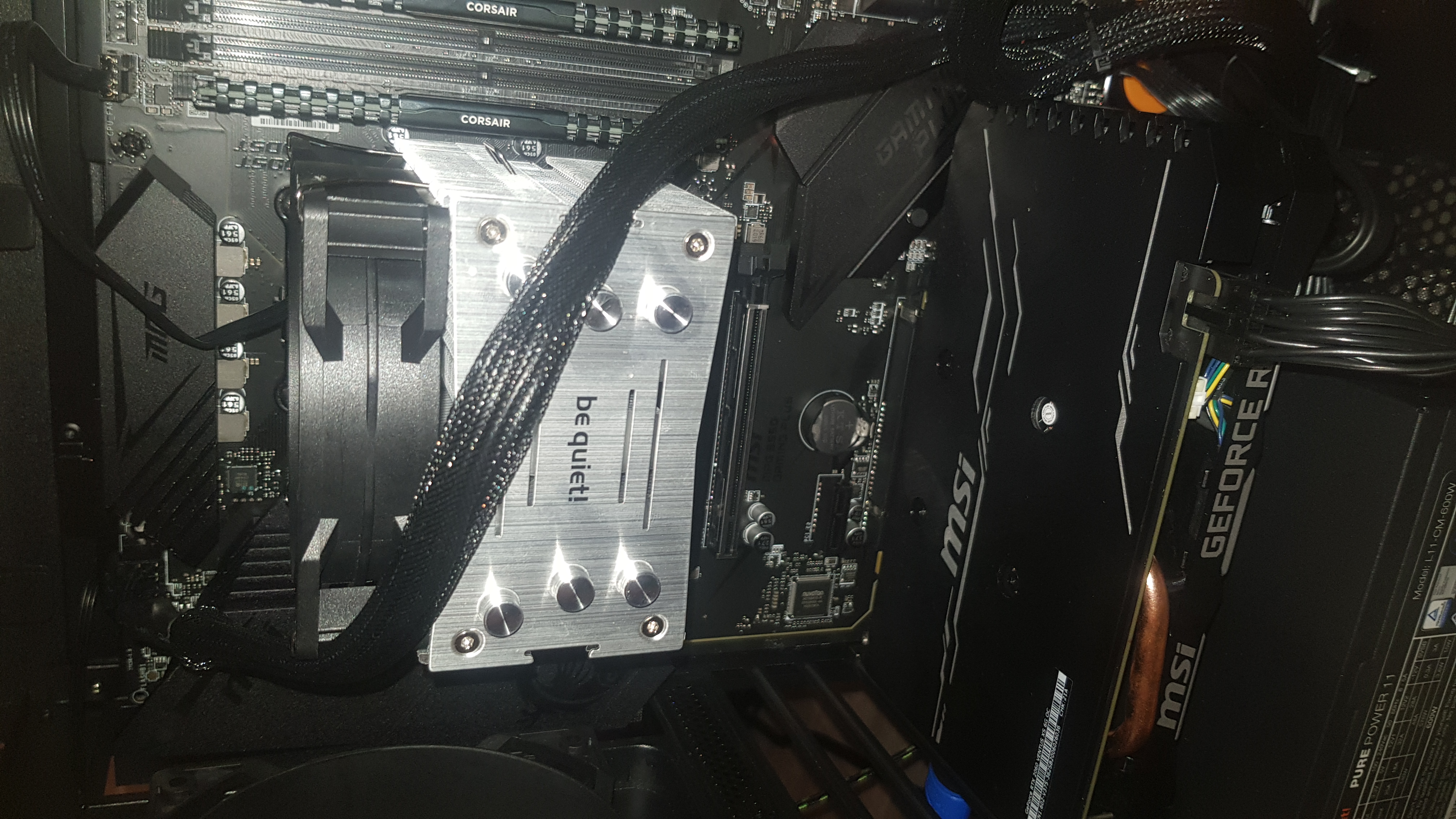

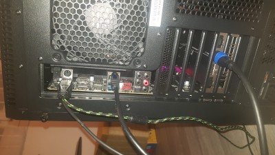

Je mets des photos de l'installation en pièce jointe.

Je lance mon PC fixe, toujours pas d'affichage, mais je vois que la LED boot s'éteint, j'attends donc 30 secondes et là je vois Windows qui s'affiche normalement. Maintenant il démarre correctement à chaque fois, le seul soucis qui me reste est celui de l'affichage du BIOS, je n'en ai aucun. Je ne comprends pas pourquoi l'affichage ne marcherait pas côté BIOS mais très bien côté Windows.
