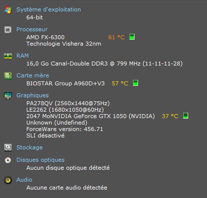

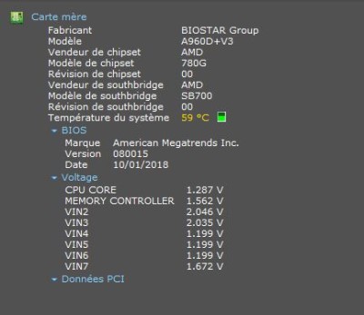

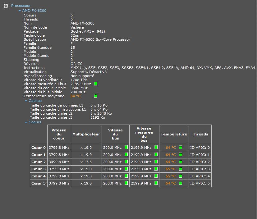

Bonjour voilà je suis confronté à un souci mon PC ayant été fait à la base uniquement pour de la bureautique mes besoins ont évolué je fais actuellement pas mal de design j'utilise Adobe Illustrator Photoshop pour du digital painting du dessin vectoriel et cetera.
J'en ai besoin pour mon entreprise j'aimerais pouvoir faire évoluer mon PC mais je ne sais pas par quoi commencer je n'y connais rien je compte aller voir quelqu'un ou peut-être les faire moi même si c'est faisable de voir ce que j'ai compris j'ai déjà boosté au max des possibilités et mon processeur et ma carte mère ne peuvent pas enquillé plus….. qu'est-ce que vous me conseillez je vous mets ma config merci à tous pour votre aide!!!

Bonjour
Le point faible pour moi, c'est le processeur ; par conséquent, 3 possibilité s'offre à toi ;
1) Bien que souvent périlleux, tu trouve un proc plus performant que l'FX-6300 et compatible à la CM [socket (plateforme) AM3+]
2) Tu change, mais sur une autre plateforme, en d'autre termes, c'est changer proc/ram/cm (ils sont "liées") exemple : https://www.topachat.com/pages/produits ... html#ae198
3) t’achète un nouveau PC
Edit : l'exemple est à titre d'info ; attention à certaines compatibilité, comme les dimensions CM, ventirad et hauteur de ram ; ou encore la puissance de l'alim...
