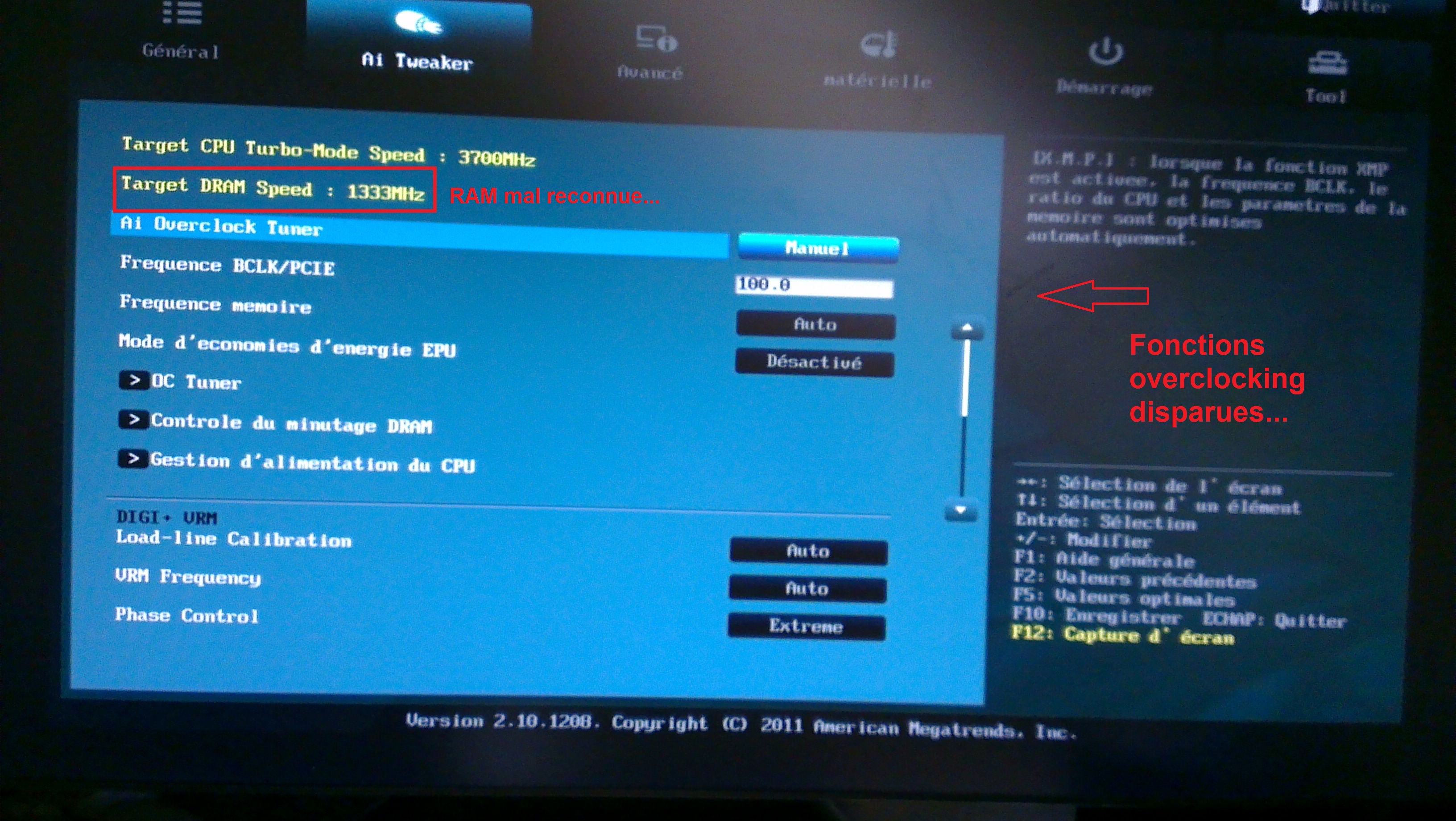

Bonjours à tousNB91 a écrit :Hello les amis.
Comme vous le savez, j'ai récemment acheté une Z68-V Pro, et un 2500K, qui serviront de base pour une nouvelle config.
J'ai voulu tenter d'OC un peu le i5 aujourd'hui, et à ma grande surprise, les fonctions que j'ai sur ma Z68-V n'existent pas sur la -V Pro![]()
Le menu sur la Z68-V ressemble à peu de choses près à ça:
Et le menu sur la -V Pro, ça donne ça: Je loupe quelque chose?
La Z68-V Pro a la dernière version du bios dispo sur le site d'Asus, alors que la Z68-V n'a jamais eu de bios update.
Vous avez des idées?

J'ai exactement le même problème que toi NB91
Je m'explique :

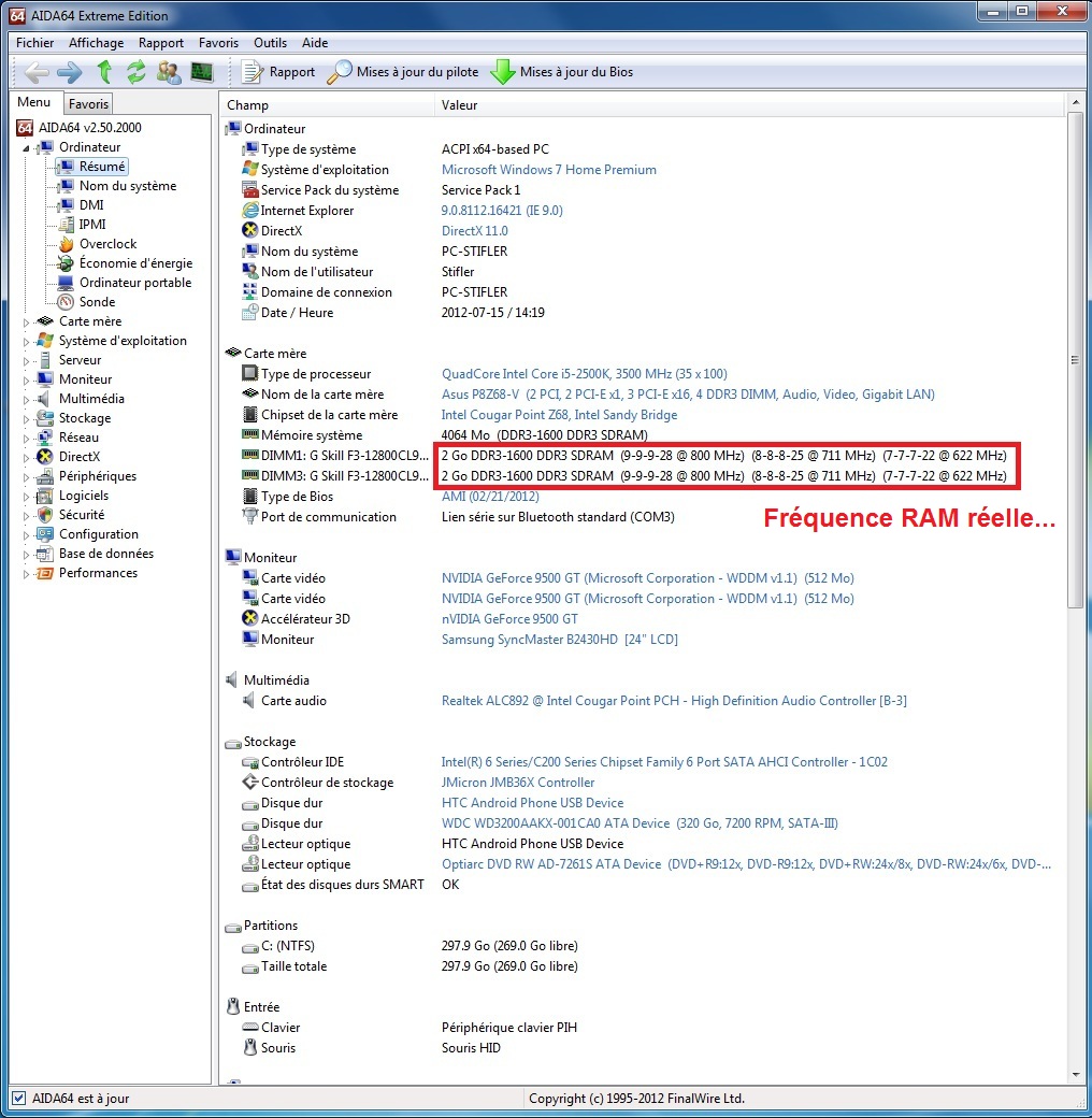

J'avais auparavant l'ancienne version de Bios ASUS de 2011 et j'avais toute les fonctions d'overclocking notamment l'option "Ratio Turbo", etc... J'avais d'ailleurs auparavant overclocker mon processeur à 4,2 Ghz. Avant hier suite à un problème matériel j'ai décider de reformater mon pc et mettre à jour le dernier firmware BIOS, j'ai voulu retrouvé toutes ces fonctionnnalités d'overclock, ce fut chose impossible
Voici les autre problèmes que j'ai constater :
- RAM 1600Mhz détecté en 1333Mhz
(Même si l'i5 reconnait max que la RAM 1333Mhz, pendant 4 mois elle fonctionnait en 1600MHz)
- Bios bloqué sur la langue anglaise de temps en temps.
Voici des screens :

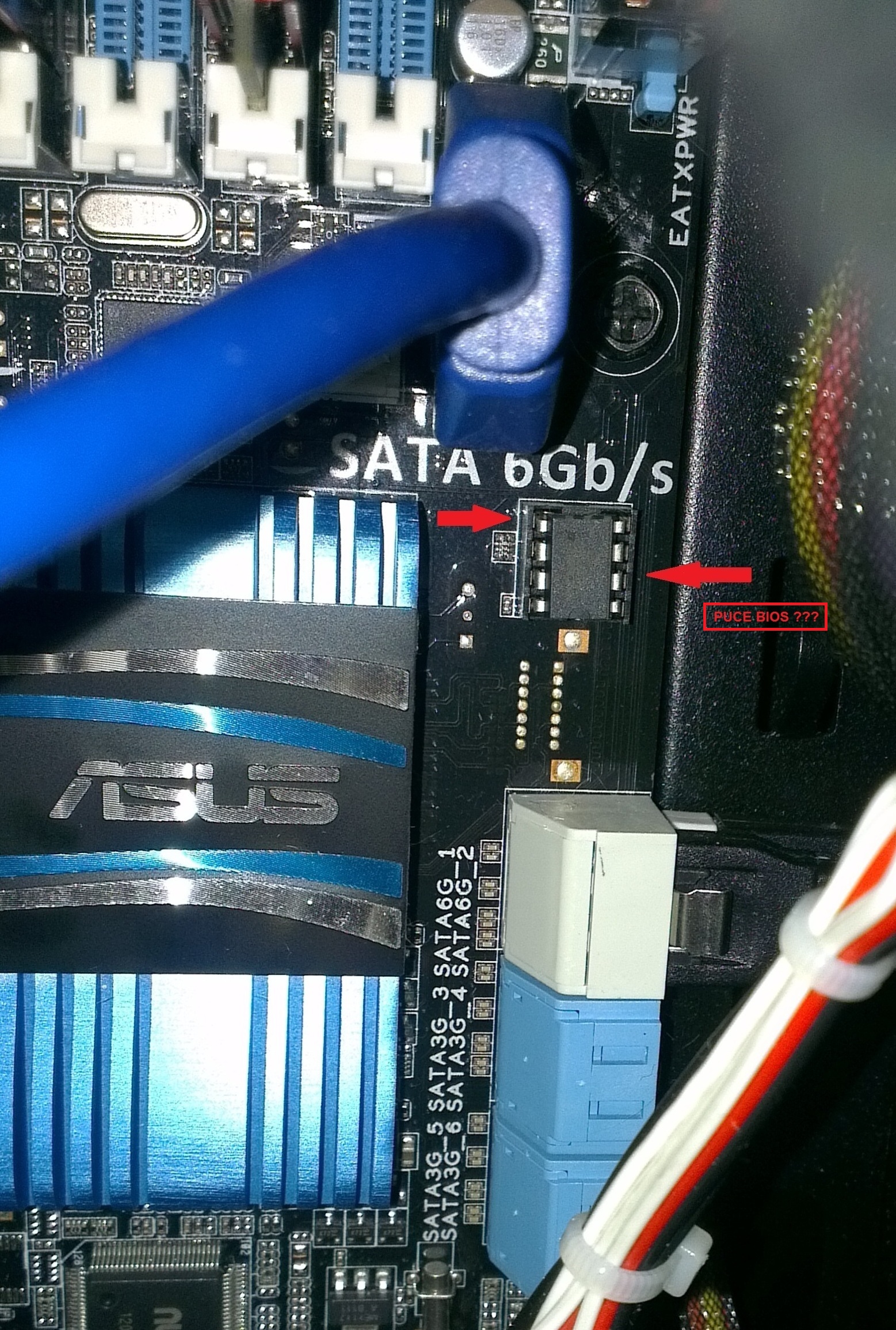

S'agit t'il de cette puce sur la photo que j'ai jointe ? J'aimerai savoir laquelle et ne pas faire de bourde
Re: Fonctions overclock manquantes ???
très bonne question : aucune idée
Je vais Mp NB (il est en vacances actuellement), pr qu'il t'explique la démarche a faire et quel puce demander exactement

Oui c'est bien la puce du bios et voila le lien de NB ou il a commander la puce http://cgi.ebay.fr/Asus-P8Z68-Deluxe-De ... _970wt_378
Voila une video c'est le même principe pour la sortir , il y on a certaine qui son soudé , mes celle que tu as sur ta CM s'enlève comme sur la video
http://www.youtube.com/watch?v=kcXAVwUWUgg[/video]

Le tout après est de savoir si la version BIOS installée dessus n'a pas changée depuis.
Apparemment elle est extractible à l'aide d'un tournevis assez fin, en faisant levier tout doucement. Je suis curieux de savoir si NB à procéder de la même façon ou a acheté un outil adéquat.
Regarde sur le lien de la puce bios il y a des pinces pour extraire la dite puce, donc avec une pince a bec ou une petite pince a épilé tu peut aussi l'enlever.
Chez gotronic ils ont ce qu'il faut http://www.gotronic.fr/cat-brucelles-161.htm

Oui effectivement, je crois que je vais opter pour une petite pince à épiler ça devrait faire l'affaire quand je procéderai à l'opérationtotoche a écrit :Regarde sur le lien de la puce bios il y a des pinces pour extraire la dite puce, donc avec une pince a bec ou une petite pince a épilé tu peut aussi l'enlever.
