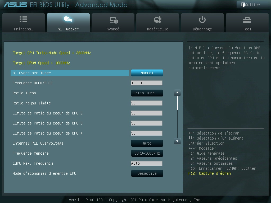

J'ai voulu tenter d'OC un peu le i5 aujourd'hui, et à ma grande surprise, les fonctions que j'ai sur ma Z68-V n'existent pas sur la -V Pro :o

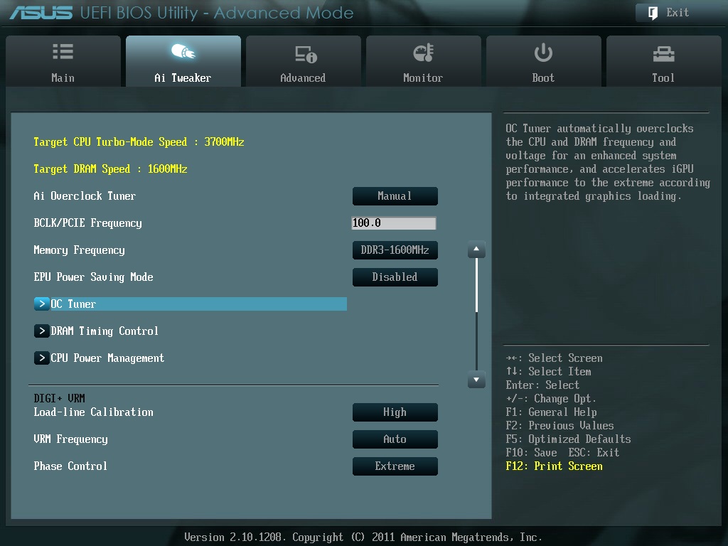

Le menu sur la Z68-V ressemble à peu de choses près à ça:
Et le menu sur la -V Pro, ça donne ça:
Je loupe quelque chose?

En effet, comme vous pouvez le voir sur ce screenshot de la page AI Tweaker ( download/file.php?id=3509&mode=view )de l'UEFI de ma carte mère, je n'ai pas la fonction permettant de modifier le coefficient multiplicateur du processeur.
Alors que sur ma P8Z68-V, je n'ai pas ce problème, et j'ai accès au menu permettant de modifier le ratio, comme dans cette photo ( http://www.overclocking-pc.fr/forums/at ... 1300818714 ).
Encore une fois, j'ai testé toutes les combinaisons possibles en croisé avec mon autre carte mère, et seule la P8Z68-V Pro dont il s'agit dans cette demande pose problème.
Je suspecte le bios update dans cette histoire, parce que sur un autre forum, un membre ayant un bios beaucoup plus ancien a le menu permettant de modifier le ration (url vers son screenshot http://i44.servimg.com/u/f44/12/24/06/18/11073010.jpg ).
Que pensez-vous de cette combinaison de problèmes?

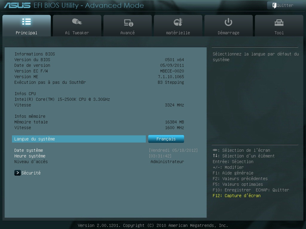

J'ai essayé de rétrograder pour revenir à la version initiale du bios, mais avec EZ Flash Utility c'est impossible ("image outdated").
J'aimerais que ma ram soit reconnue correctement (le dernier flashage a permis de reconnaitre 2 barrettes sur 4), et pouvoir overclocker mon processeur avec la Z68-V Pro comme j'ai pu le faire avec la Z68-V.

Je viens de rebasculer sur ma config initiale, et la Z68-V reconnait sans problème les 4 barrettes de ram, les règle en 1600, et 16 gigas sont reconnus immédiatement sans embrouilles.
Screenshot ici
Et niveau fonctionnalités en OC, je vous laisse un screen de la page de ma Z68-V, pour pouvoir comparer
Screenshot:
