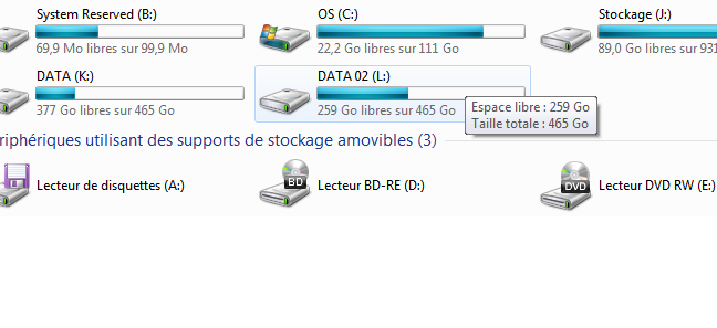

tu vois ici ont le vois pas mais dans gestionnaire des périphériques oui
idem dans gestionnaire de disques, je suis paumé.
