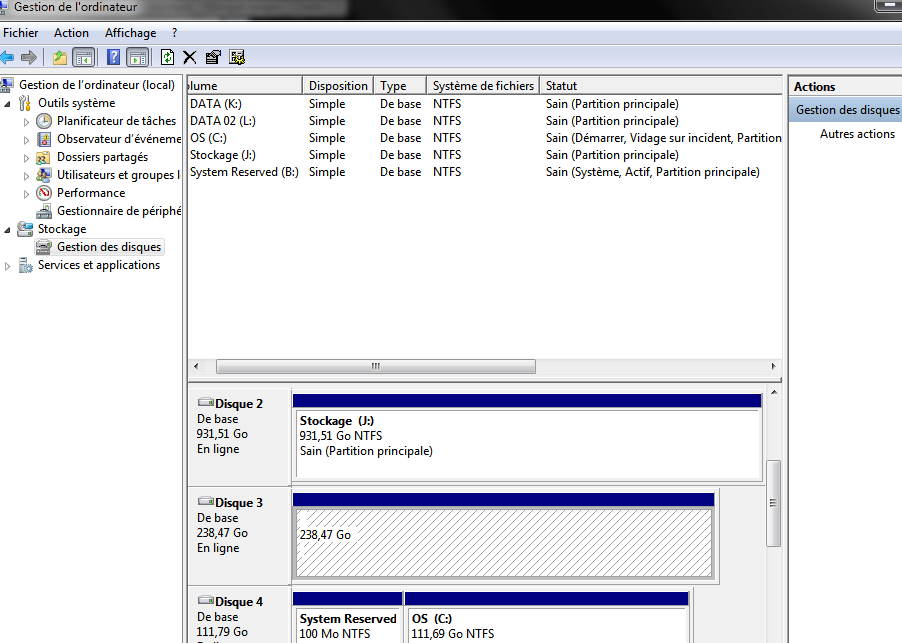

Autre soucis, le voila je screen, car je suis full paumée là...
Le m4 est bien la dans gestion de disque mais totalement invisible au dessus,,ou dans ordinateur, il est visible également dans les périphérique système, what else???
Je ne vois pas pourquoi je ne peu pas le voir sur l'ordinateur quand je clique sur ordinateur????

Faut tu lui donnes une Lettre pour qu'il passe en haut.
Re: M4 crucial
Normalement, tu le renommes en lui attribuant de l'espace alloué, non?!
Re: M4 crucial
Pas besoin sur un SSD. Juste a lui donner une lettre. Comme j'ai dis plus haut.

oui j ai nommer avec espace alouer ds le gestionnaire, mais apres ca a freeze et ecran noir. Depuis il est pas visible ds l ordi en dehors des autres modes ou je le vois
