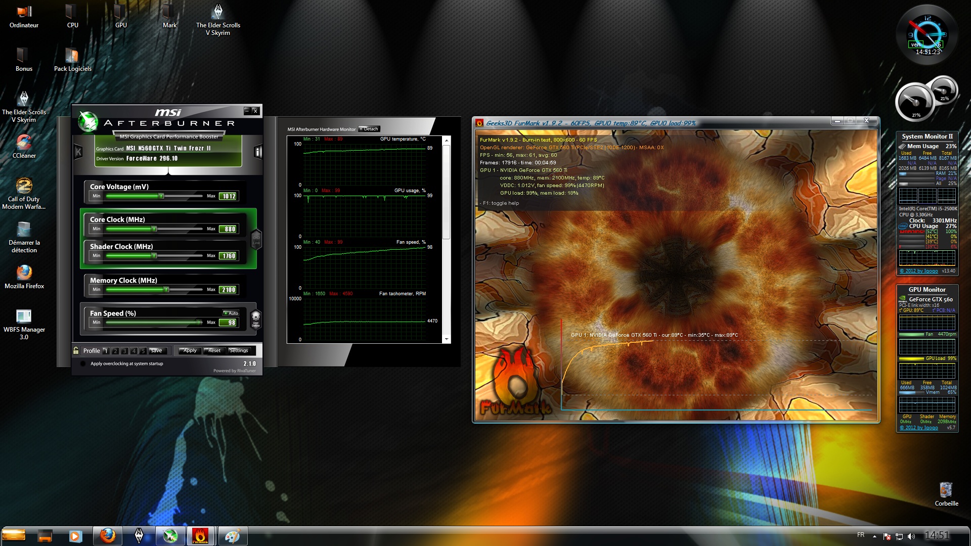

Voila test avec FurMark :
donc ventillo GC a 98% et au bout de 5min quasiment 90° :hein:
Par contre on peu voir sur la droite du bureau sur "System Monitor 2" que il n'y a que le core 1 qui tourne à 100% et a 10° de plus que les autre :hein:
yser
Messages : 211
Enregistré le : 12 mars 2012, 22:43
Re: Petit Doute CG mémoire vive 1 ou 2 go
Message non lu par yser »
Sa m’inquiète quand même !

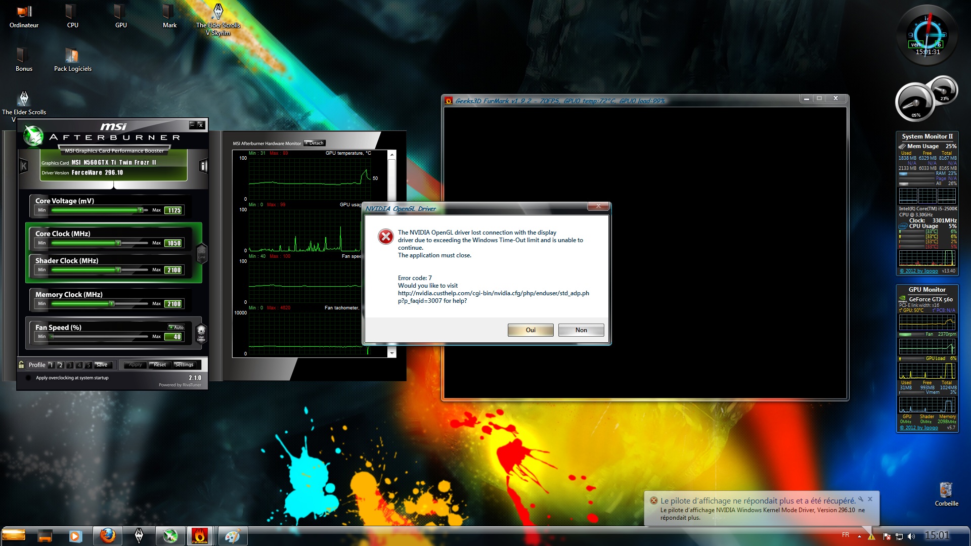

OULA !!!!!!
J'ai testé avec les config OC de NB91
sa a planté au bout de 10s
Attend NB91 avant de toucher à quoi que ce soit, il va s'occuper de ça tinkiet. ;)
Oui, comme dit Freefighter, attends NB, car il me semble que l'OC et les valeurs optimales à entrer sont spécifiques à chaque CG, et dépendent aussi quelque peu du système de refroidissement.
yser
Messages : 211
Ok oui je vais attendre qu'il m'en dise un peu plus !

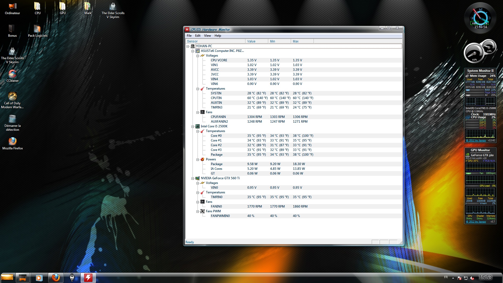

En idle, tu as combien en température?!

yser
Messages : 211
28° du système c'est sa ?
pour les pilote je les ai réinstaller avec la nouvelle version 296.10 !
En fait, je parlais de la CG, elle est à 35° ce qui me parait correct, car avec ma 6950 IDLE je suis à 40° moi-même. Pas de chauffe anormale en idle pour toi, c'est déjà ça!
