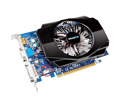

Bjr a tous Impossible demarrer mon pc sans avoir debrancher le ventilo de la CG est il bon de faire tourner la CG sans son ventilo ? merci de vos reponses et savez d'ou cela provient y'a t'il des actions a faire dans le Bios

il a fallu que je debranche cette broche qui correspond au ventilo de la cg entouré en rouge pour pouvoir demarrer le pc et proceder a toutes les install driver etc etc etc sinon impossible de le demarrer une fois cette broche branché tous les ventilos tournent sauf celui du proc et donc impossible de faire quoi que ce soit avec le pc
donc ma question est la suivante d'où ca vient y'a til une imcompatibilité de pièces ou un probleme de courant ? est il dangereux pour la cg de ne pas me servir de son propre ventilo qui est vendu avec et d'origine
merci de votre reponse ....

Ça me parait gros tout ça.. tu as essayer avec une autre cg ?

je n'ai pas d'autre CG , tu veux dire que ca serait peut etre la cg qui aurait un defaut !!!

Bah si sans ventilo ça marche, et qu'avec ça marche pas.. je vois pas grand chose.. essaie de faire un reset du bios sans redémarrer le pc, ensuite insert ta cg, et démarre.. ça donne quoi ?
