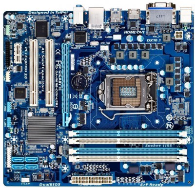

Cm Gigabyte GA-H61M-D2H-USB3

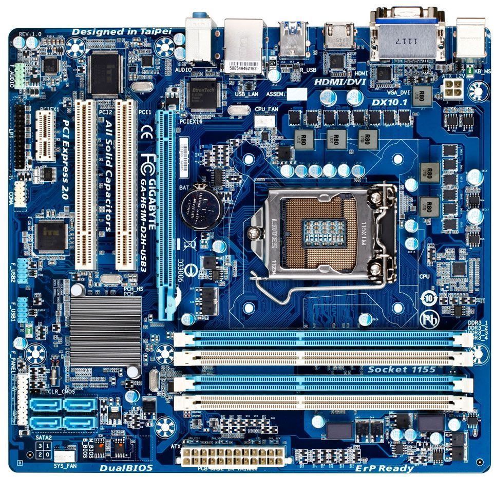

Carte Mere gigabyte H61MD2HUSB3

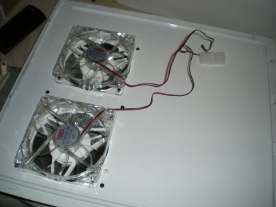

Ventilo sur la porte latterale de la tou Monster white Advance

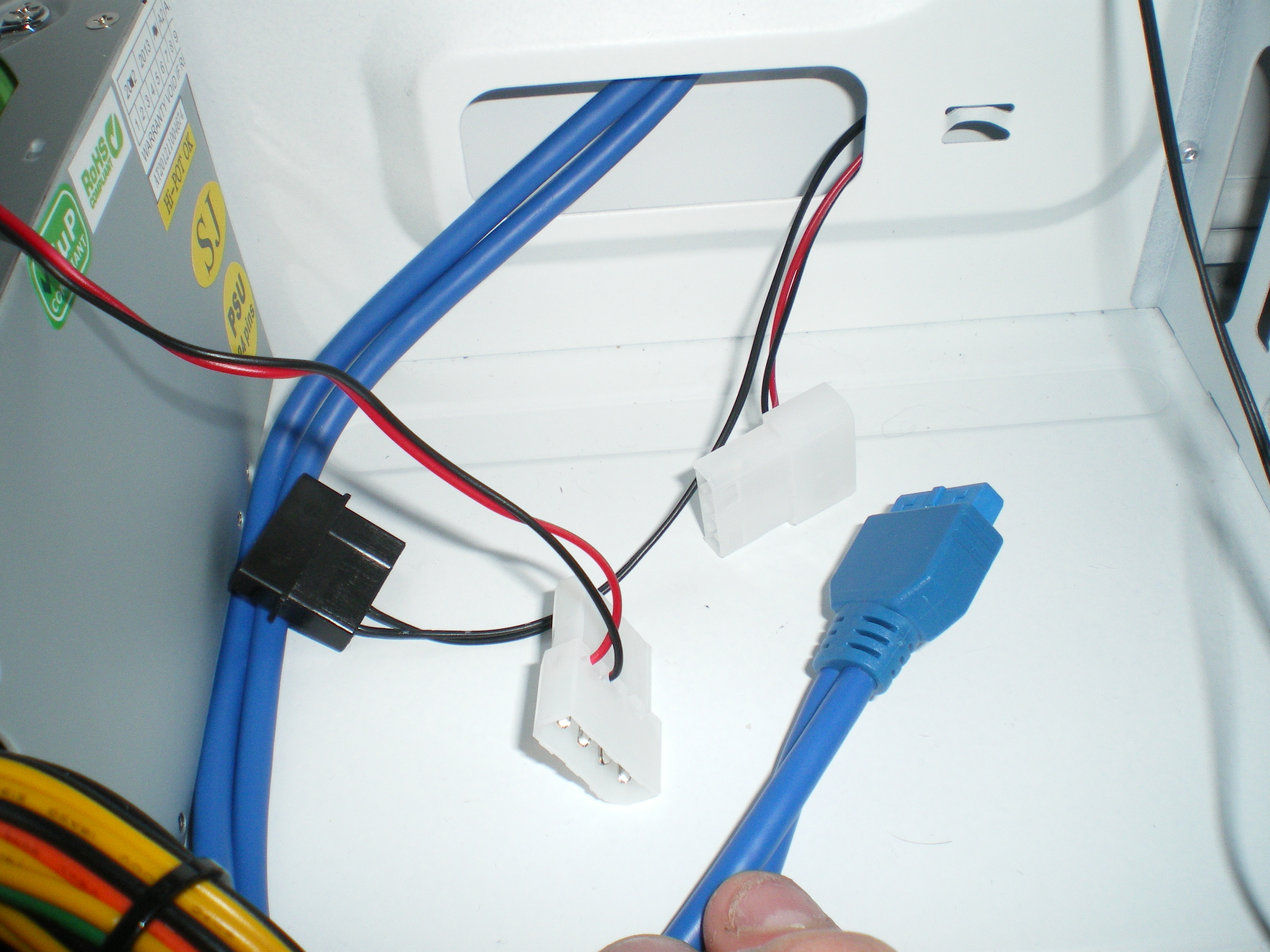

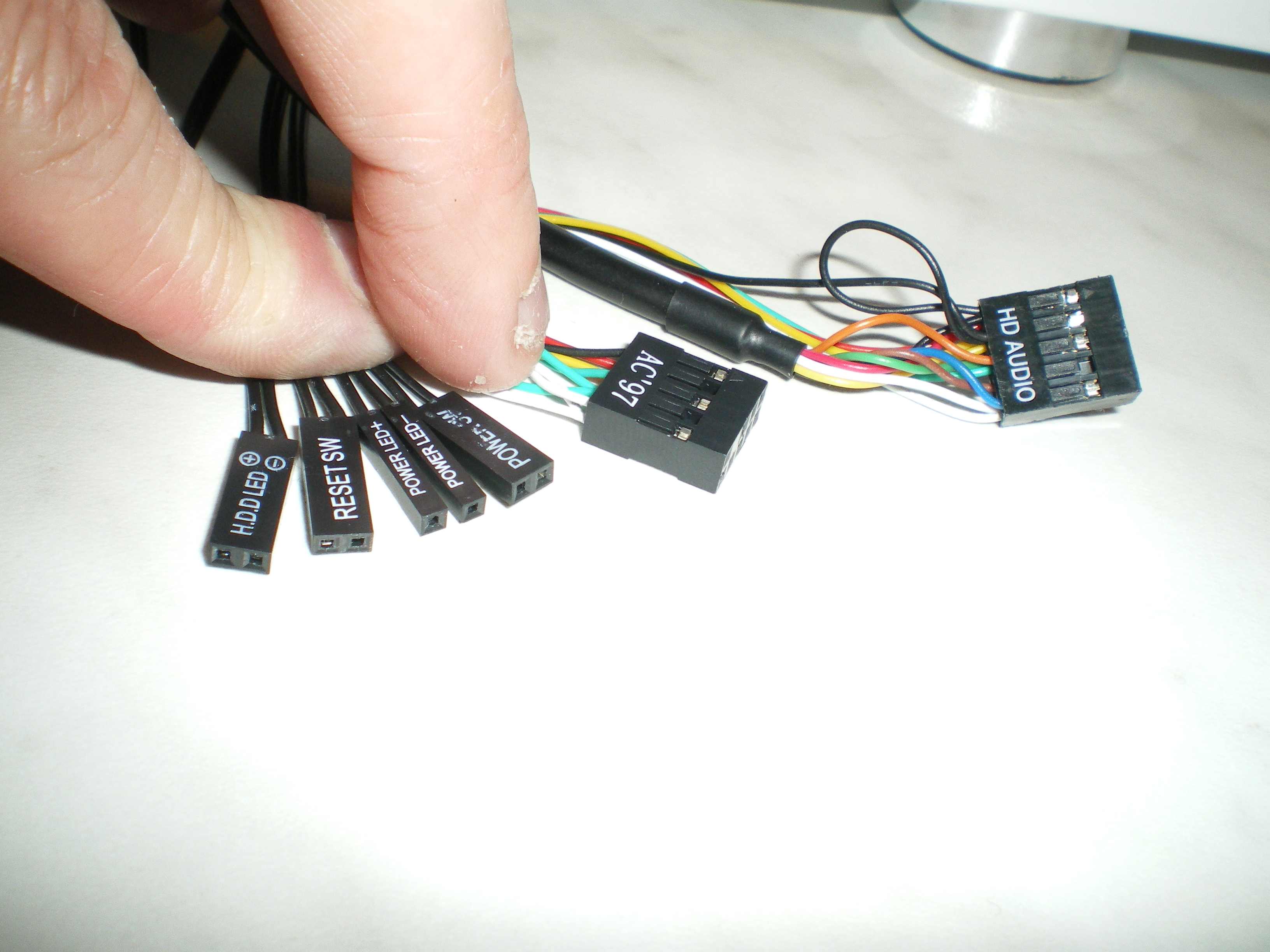

Connexions etant vendu avec la tour<br />Monster white Advance

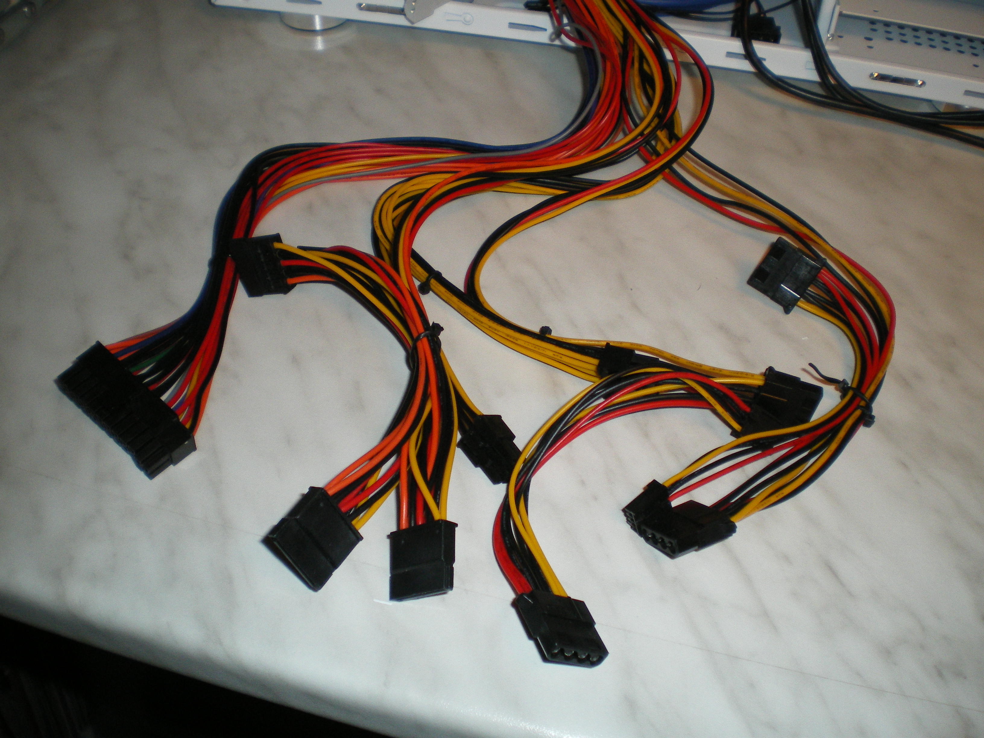

connexions de l'alim Advance thermo regulee 650w
connexions etant vendu avec la tour Monster white Advance

as-tu bien connecter le 4/8 broches de l'alimentation cpu ? Est-ce de plutôt avoir des photos du montage fini stp ? Pour qu'on puisse mieux évaluer le problème.

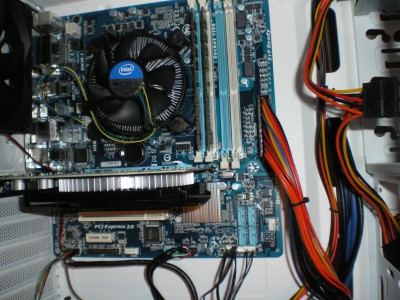

Re bonjour voici les photos apres connexions des fils que je possede avec la tour sauf le cable bleu usb3 qui doit surement se connecté en usb 2 sur la CM via un adaptateur ......

Ensuite, comme je le disais, tu n'as pas brancher le 4/8pin du cpu, un 4 pins dans ton cas: (entourer en rouge sur la photo)

re re bonjour j'ai cherché a trouver un adaptateur 8 pin / 4 pin et j'ai trouvé un gars qui avait le meme probleme et en fait sa broche 8 pin etait detachable en 2x4 pin et moi aussi du coup j'ai l'ai branché a la cm
mais tous les ventilos tournent sauf celui du processeur qui essais de partir et s'arrete .......
