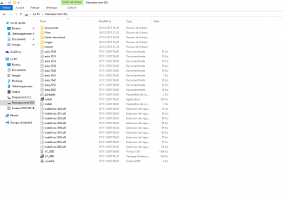

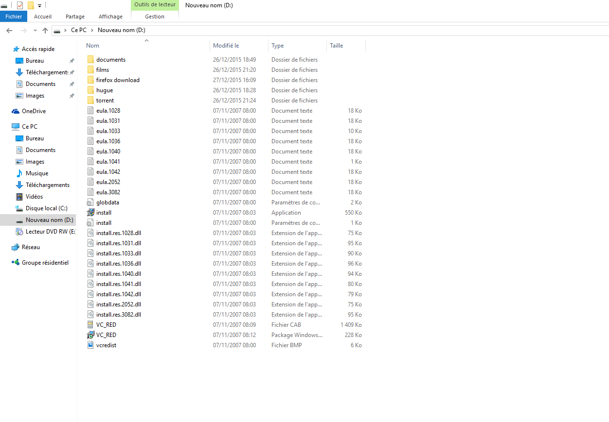

j'ai pas très bien compris pour le disque dur de 1to , tes fichiers système ne sont pas sur le SSD?
si tu peux faire un copie d'écran et poster cela ici ^^

L'os est bien installé sur le ssd, je pense que les fichiers que l'on voit sont les fichiers système du disque dur, non?

C'est probablement des fichiers d'installation du logiciel c++2008 et donc tu peux les supprimer sans problème => déjà eut le problème avec suppression sans incidence
Tu peux ouvrir le fichier eula.1036 correspondant à la langue française.
Plus d'info chez microsoft qui parle de ce bug et qui informe que la suppression peut se faire sans crainte
=> https://support.microsoft.com/fr-fr/kb/950683
