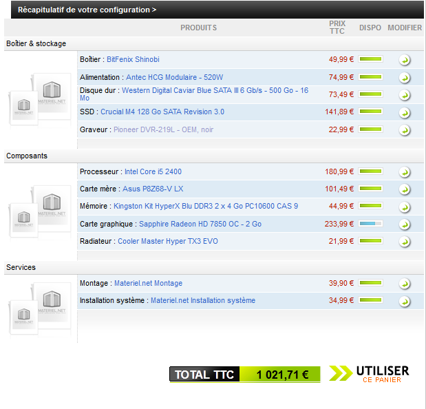

merci pour les explications voila j'ai fait mon panier
mais j'ai peur pour leur montage ils risque pas de me metre le disque dur classique en principal ?

Je vois un processeur non K. Es-tu sur de ne vouloir OC (je suis chiant là dessus je suppose xD)?! Je t'invite à lire ce tuto tout frais qui te montrera la simplicité d'un OC, pour un gain de perfs et d'agent (car pas de changement de proc', tu le boostes) dès qu'il sera limité!clemaster a écrit :merci pour les explications voila j'ai fait mon panier
mais j'ai peur pour leur montage ils risque pas de me metre le disque dur classique en principal ? Normalement non.
http://www.configspc.com/forum/overcloc ... 21221.html

Pour la RAM prends plutôt de la PC12800
Pour le DD le barracuda que je t'ai link a 4 fois plus de capacité pour 50% de prix supplémentaire.
TU as pris l'installation système chez Mat.net, mais tu n'as pas commandé windows chez eux, donc l'installation système ne sert à rien...
OK pour le reste.
OK pour le reste.
