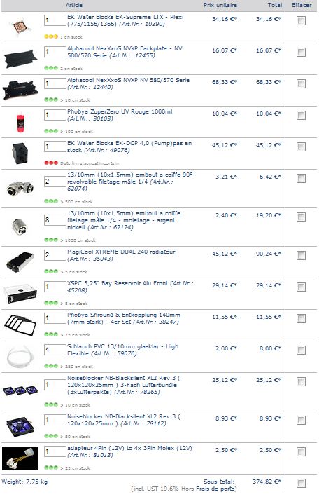

Vous pensez quoi de ce devis pour un wc i5 2500K + GTX 570 ?
ça serait intégré dans un CM 690 II Advanced, avec rhéobus.
nikelTonton Flingueur a écrit :miap a écrit :phobya est une très bonne marque et d'un radiateur à l'autre tu ne gagne même pas 5°.
2 circuits , 2 pompes et 2 fois plus de tuyaux .Sans doute plus performant mais 2 fois plus chère.
de toute façon avec 1 seul circuit qui sera dans cet ordre : cpu -gpu-rad -pompe/reservoir-cpu...... se sera déjà performant car dans un circuit de wc l'eau ne chauffe pas beaucoup .
par contre pour un si gros radiateur et un cpu et 2 gpu je sais pas trop se qu'il te faut comme pompe.
Merci bcp pr ttes ces infos![]()
J'pense que je vas deja partir sur un panneau et un circuit et si je vois que c'est pas suffisant je rajouterais ulterieurement un 2eme circuit !
Pr la pomp tu penses qu'une MPC655/ Laing D5 sera suffisante ?
correct , seulement avec un rad de 240 et un cpu + un gpu , pas d'oc possible.Vous pensez quoi de ce devis pour un wc i5 2500K + GTX 570 ?
s'est même juste pour tout sa.... un 280 /360 ne rentre pas ? ou alors rajoute un 120
