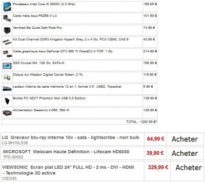

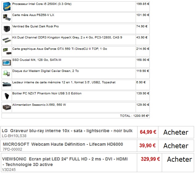

Pour clôturer ma config voici ce que je vais donc commander :
Config all
Config all
Dés ce faire que peux, je post les photos.
:thumbsup: Merci à tous ! :plusun:

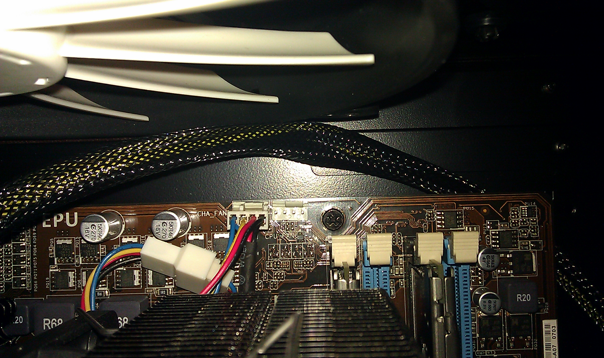

Bonjour :sos: ,
J'ai tout commander avant le "Black March" (ACTA, PIPA, SOPA,...) et j'ai tout reçu hier.
Je me suis lancer dans le montage :sos:. ça c'est assez bien passer :sos: !
MAIS :sos: j'aurais quand même besoin d'aide :sos:.

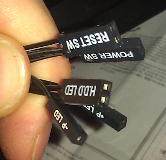

Voici ce qu'il me reste à brancher :
Reste - 01
Reste - 01
Reste - 02
Reste - 02
Reste - 03
Reste - 03

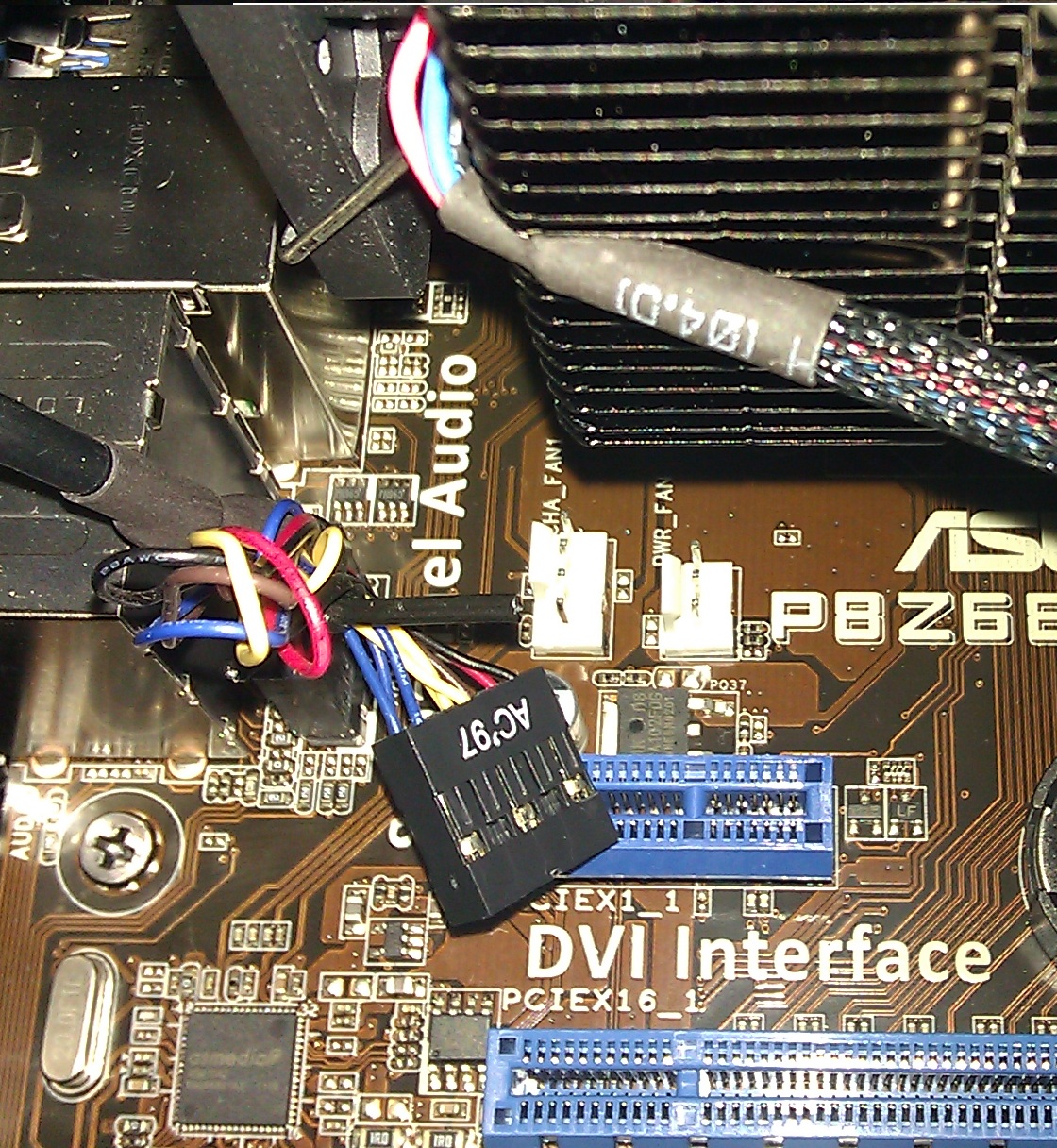

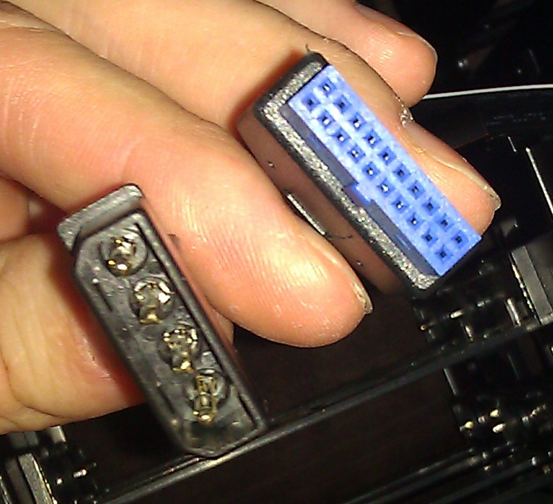

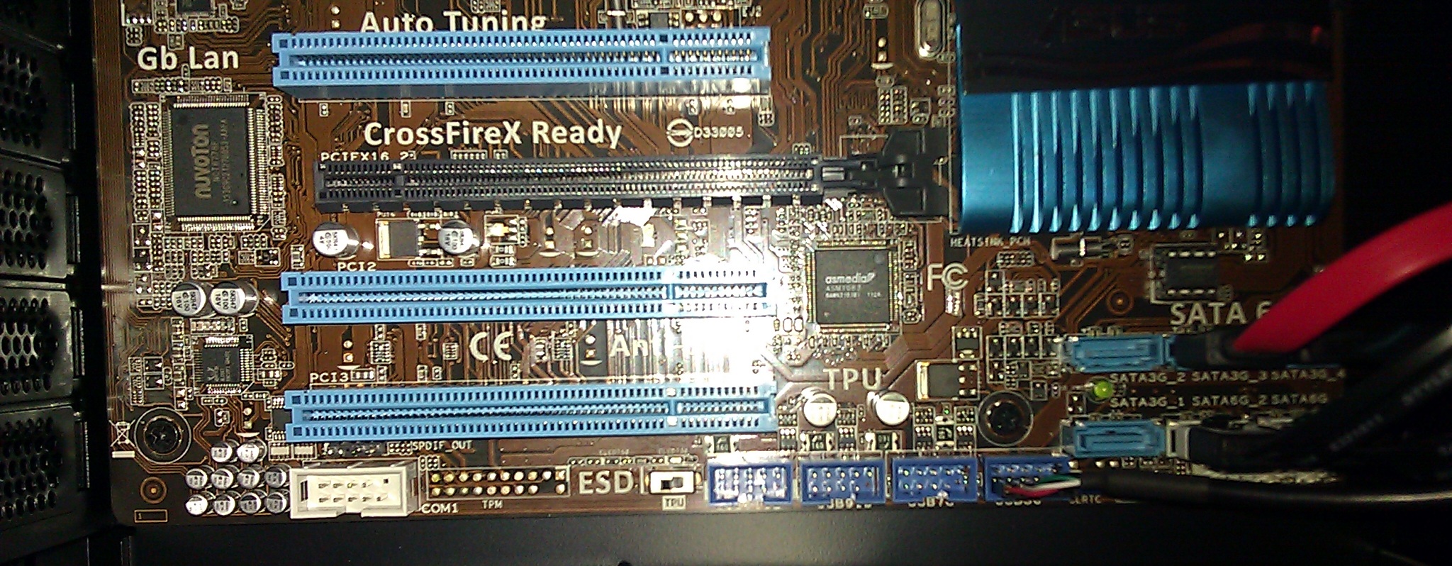

Voici ce qu'il me reste de libre sur la carte mère :
Ventilateurs

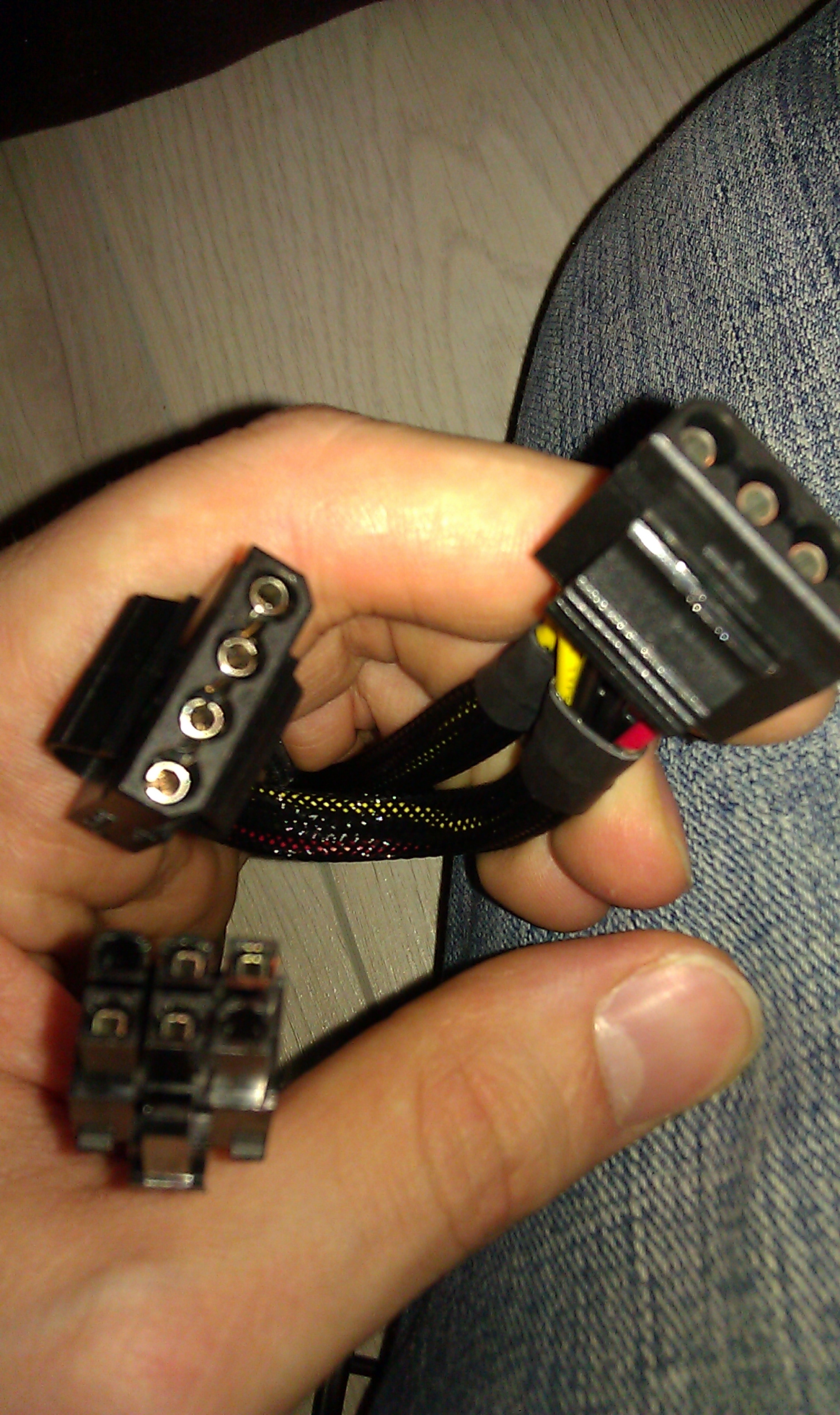

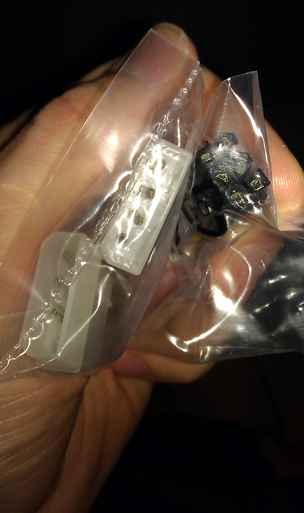

Voici les câbles qui me reste :

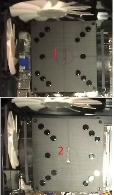

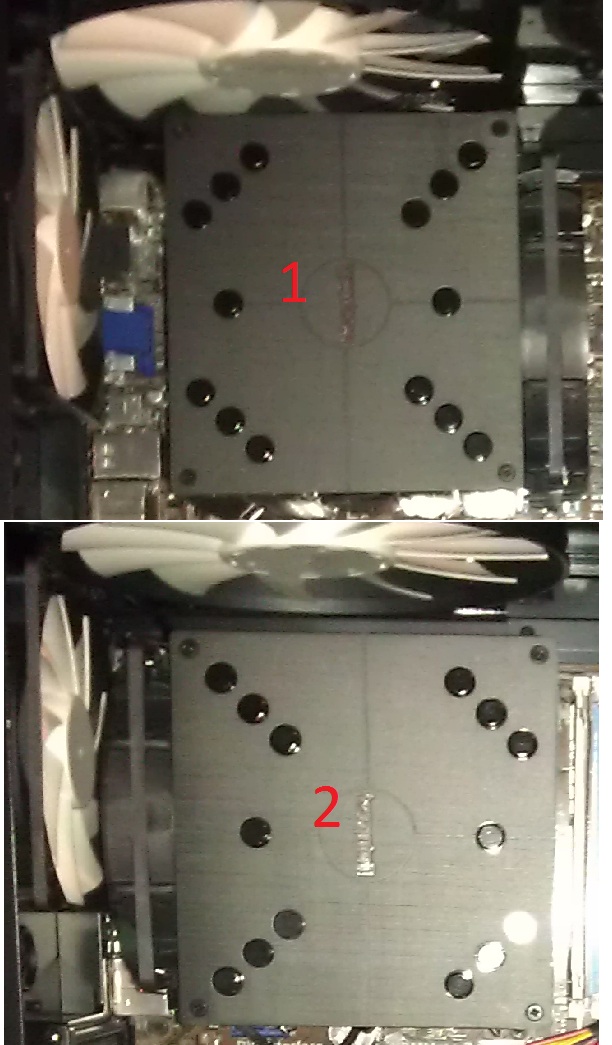

Le ventirad va dans quel sens ?

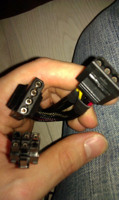

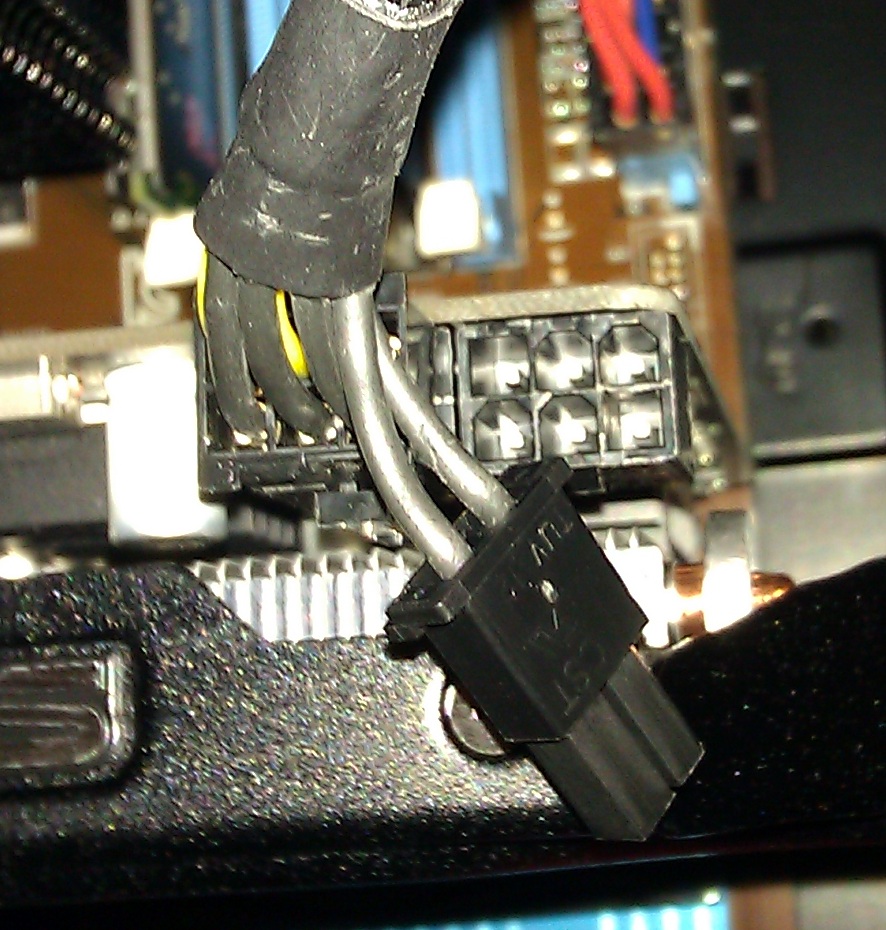

Sur la carte graphique le 2eme bout de l'alim ne veut pas rentrer, c'est normal ?

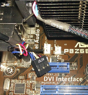

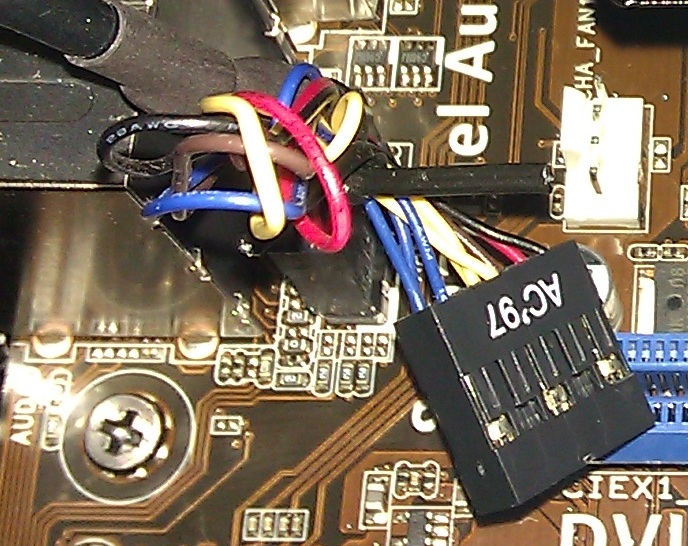

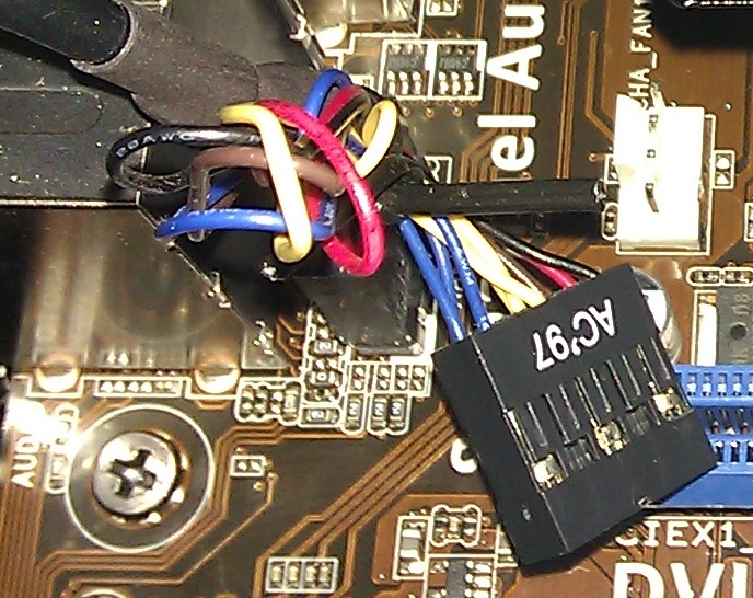

Il y a 2 fiches pour le son : 1 HD audio et 1 AC'97. Mais qu'1 seule fiche sur la carte mère.
La fiche AC'97 est relier sur la fiche HD audio.
J'ai brancher la HD audio. C'est bon ? C'est quoi la différence ?

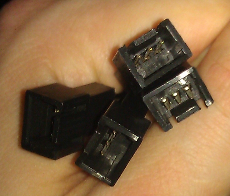

Sur la première photo c'est les prises pour les ventilos.
Sur la deuxième photo il y a gauch une prises molex ou tu doit brancher une molex de l'alim pour avoir du courant dessus pour pouvoir relier certain ventilo ou autre et l'autre prise bleu te servira a rein sur ta CM puisqu'elle est pas équipé d'un port sur la CM pour relier USB 3.0 il faut un autre modèle de CM pour pouvoir utilisé les port USB 3.0 on façade.

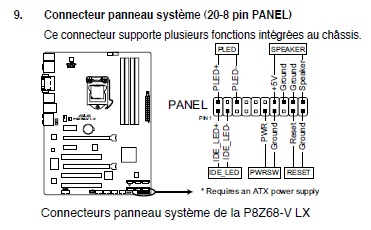

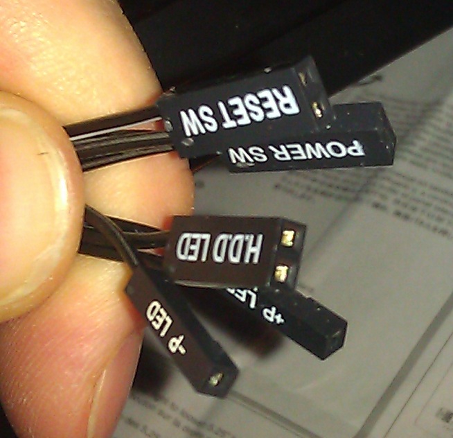

sur la troisième photo tu a la prise power a brancher sur le bas de la CM sous les port SATA réfère toi au manuel de la CM , ainsi que la prise pour le voyant HDD led et la prise reset pour redémarre le PC pars exemple lors d'un plantage , sur le site de ASUS tu a le manuel de la CM a téléchargé on il y a une version Française de la P8Z68 V LX .
Pour ce qui est de la prise HD audio laisse la comme sa le bios est configurer pars défaut avec la prise HD audio.
La prise du ventirad est pas au bonne endroit il faut la mettre sur CPU FAN c'est écrit sur la CM et le ventrirad est bien positionner sur la photo n° 1
Pour la carte graphique il faut que tu branche 2 prise 6 pins.

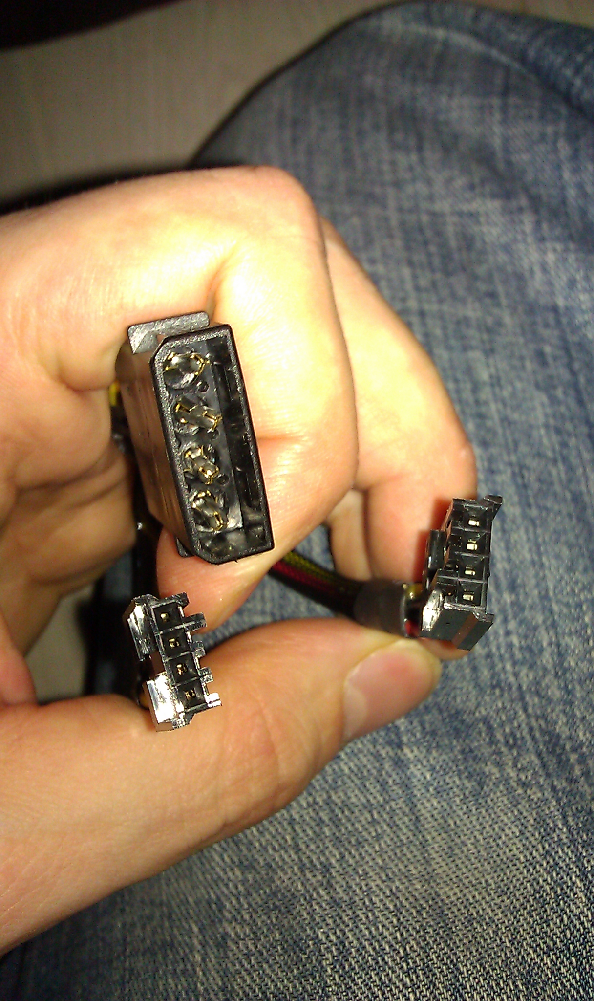

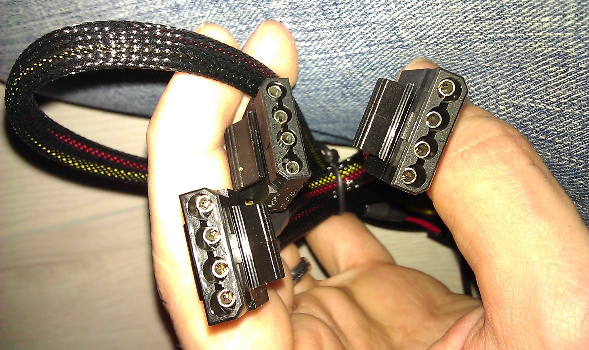

1. Ok pour les ventilos, mais ou est ce que je les branche ? c'est des 3 pin male et pas de 3 pin femelle sur la carte mère ? Ni d'adaptateur fournis.
2. Ok molex sur alim. Même si la carte mère fait l'usb 3.0 (Contrôleur ASMedia® USB 3.0 : 2 x port(s) USB 3.0 (2 sur panneau arrière, [bleu])), elle ne le fait pas en rallonge OK.
3. Ok merci. Trouver
4. HD.audio OK
5. Ventirad a changer. OK

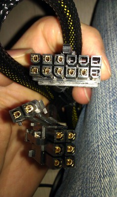

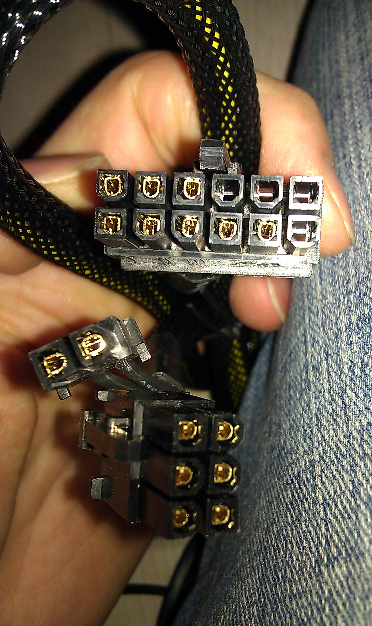

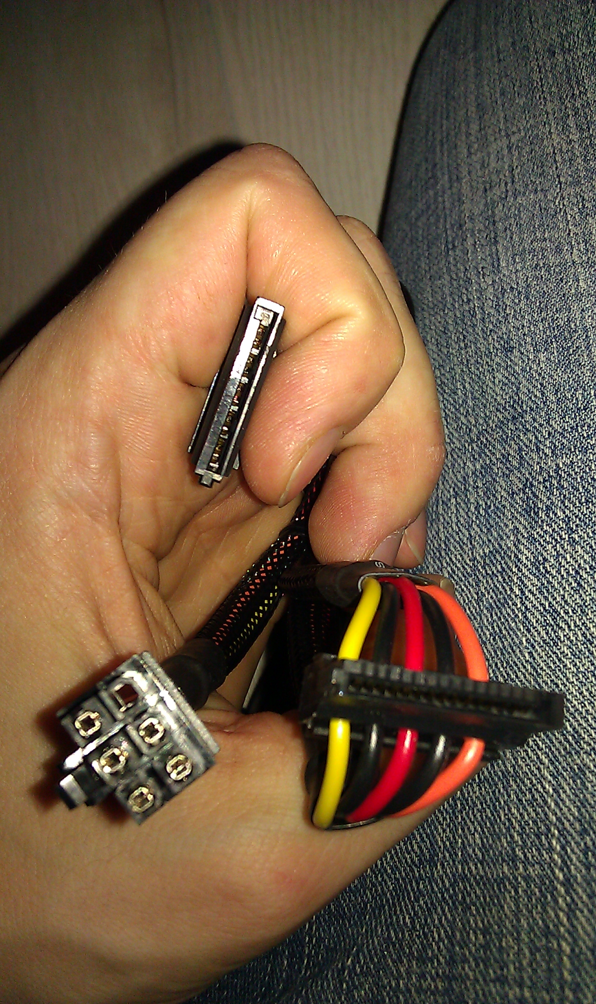

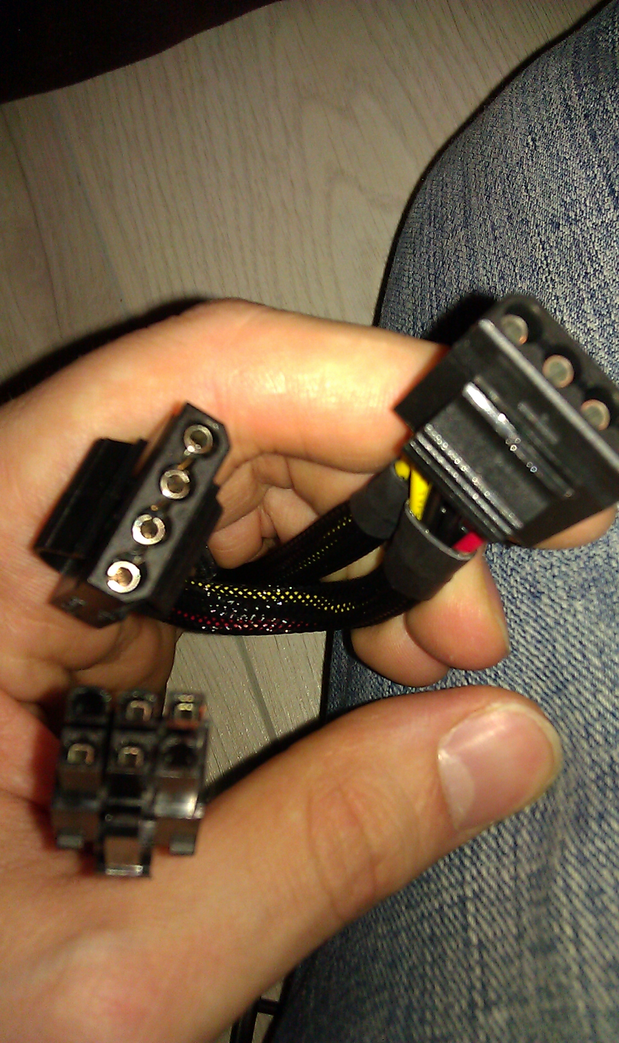

6. J'ai pas 2 prise 6 pins. Sur la prise que j'ai brancher du côté de l'alim c'est bien une prise 12 pins (mais pas tous brancher) et de l'autre c'est 1x6 pins + 1x2 pins (que je ne peut pas brancher).
Messages : 5714
Re: This conf[Merci tonton,rafio,Cloudayz,exdeath,...]
Message non lu par totoche »
Pour la seasonic dans le bundle tu devrais avoir deux cables 6 pin pour brancher sur le CG il son modulaire et le 8 pins a brancher sur le 8 pin de la carte mere le 8 pin et souder a l'alim avec le 24 pins
Edit: je vient de voir que c'est une full modulaire donc a priori il y a tout les câbles dans le bundlle et le 8 pin et le 24 pin n’est pas souder je pensais que c'était une 620
m12
Si tu n'as vraiment pas le 6 pins tu doit avoir une prise amovible je les vue sur tes photo c'est une prise molex avec un 6 pin dessus du la branche sur une molex de l'alim et tu la branche sur ta CG
