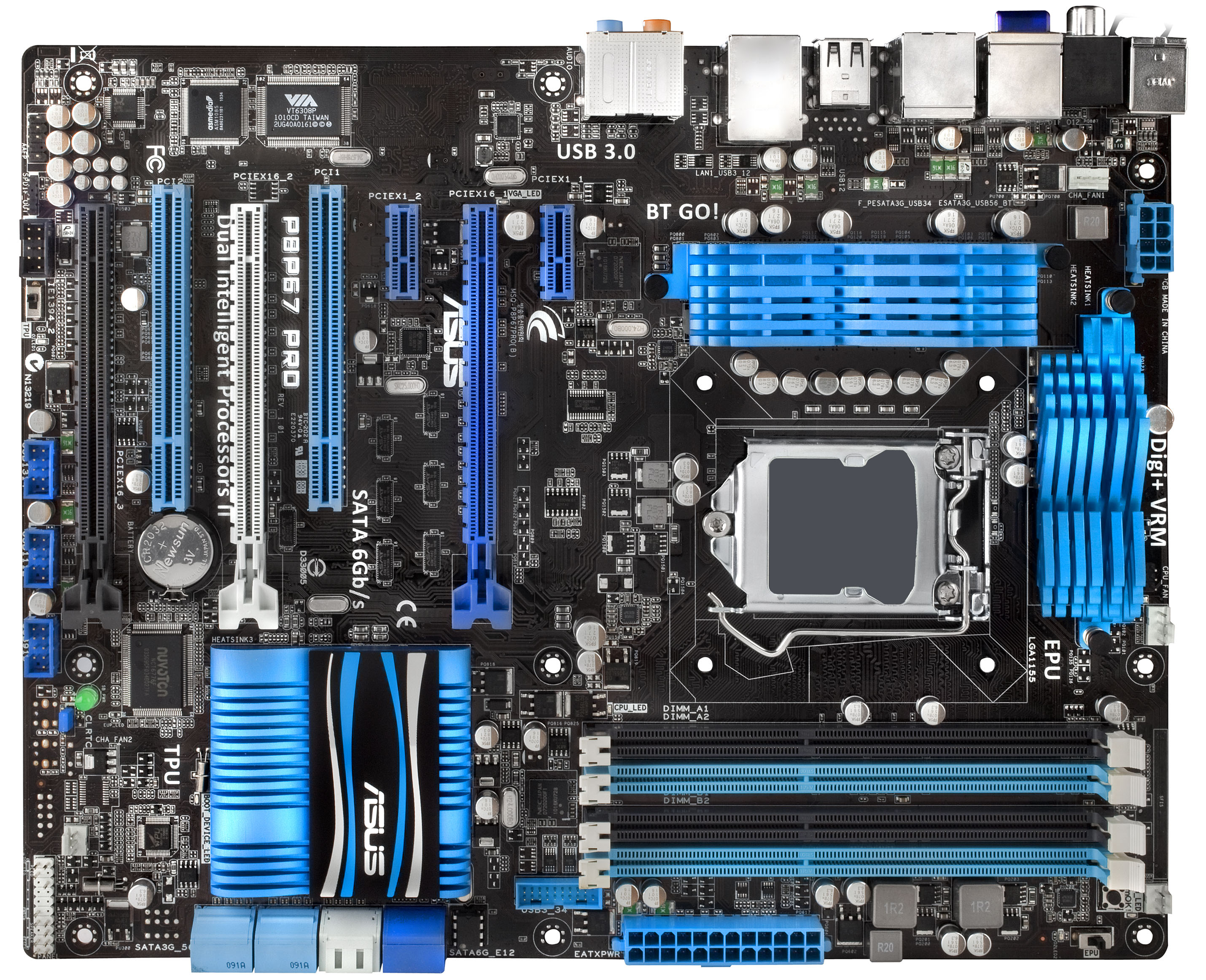

tmpc a écrit :Bonsoir,
Qu'entends tu par mon pc ne démarre pas ?
Lorsque tu appuis sur le bouton Power de la tour, rien ne ce passe sur ton écran, il reste noir ?
Mais..
Est-ce que le ventilo de ton alimentation tourne?
Est-ce que le ventilo de ton processeur tourne?
A tout hasard, as-tu appuyé sur l'interrupteur à l'arrière de l'alimentation?
alors oui j'ai appuyé sur le bouton de l'alim (quand meme :lol: )
aucun ventilo ne tourne, juste la diode verte qui s'allume.

Ta carte mère ne gère pas l'IGP intégré, donc si pas de carte graphique, le PC ne marche pas.
Et du matos neuf qui est en panne c'est pas la première fois que ça arrive.
C'est pour ça que je te conseille d'essayer avec une autre carte graphique pour voir si elle pose problème ou si ça vient d’un autre composant (carte mère).
A vu de nez ton montage à l'air correcte, mais c'est pas facile d'en dire plus à distance...

Des fois ce sont des choses toute simple :) comme par exemple une multiprise qui fait des siennes (j'ai eu le cas pour moi il y a pas deux jours! diode carte mère allumé faiblement) as-tu essayé de branché directement ton alimentation directement sur une prise mural ? (parce que j'ai vu sur une de tes photos que tu utilisais une multiprise)
Si cela ne fonctionne toujours pas, il va falloir tester ton alimentation pour voir si elle tourne http://www.commentcamarche.net/faq/6081 ... imentation (ou d'essayer avec une autre alimention si tu en as une ancienne sous la main)

C'est bon ça marche!!! :onfire:
c'était une petite fiche bleue qui ponte 2 fiches de la CM.
je l'ai décalée d'un cran (3 fiches sur la CM pour ce petit truc bleu) et la ça marche!!
pour info cette petite fiche est juste a coté de la diode, si ça arrive a quelqu'un.
dire que j'ai démonter le PC 4 fois alors que j'avais juste a deplacer la fiche.
maintenant j'attends l'os et le pack clavier souris pour qu'il puisse tourner.
un grand MERCI a tout ceux qui m'ont aidés pour le choix des composants et l'aide au montage.
Re: config OK, merci a tous!
Je vois pas de quoi il est question :tellme: tu as un apn ? une petite photo serait bienvenue si pas trop compliqué ;)
probablement le clear cmos, mais à moins que quelqu'un l'ai touché, je vois pas pourquoi il serait dans la mauvaise position :sleepy:

Tonton Flingueur a écrit :Je vois pas de quoi il est question :tellme: tu as un apn ? une petite photo serait bienvenue si pas trop compliqué ;)
sur l'image on voit bien c'est la petite fiche bleue a coté de la led verte.
exdeath a écrit :probablement le clear cmos, mais à moins que quelqu'un l'ai touché, je vois pas pourquoi il serait dans la mauvaise position :sleepy:
c'est possible que quelqu'un l'ai touché, c'est pixmania comme neuf qui me l'a vendu, donc produit neuf mais reconditionné.
