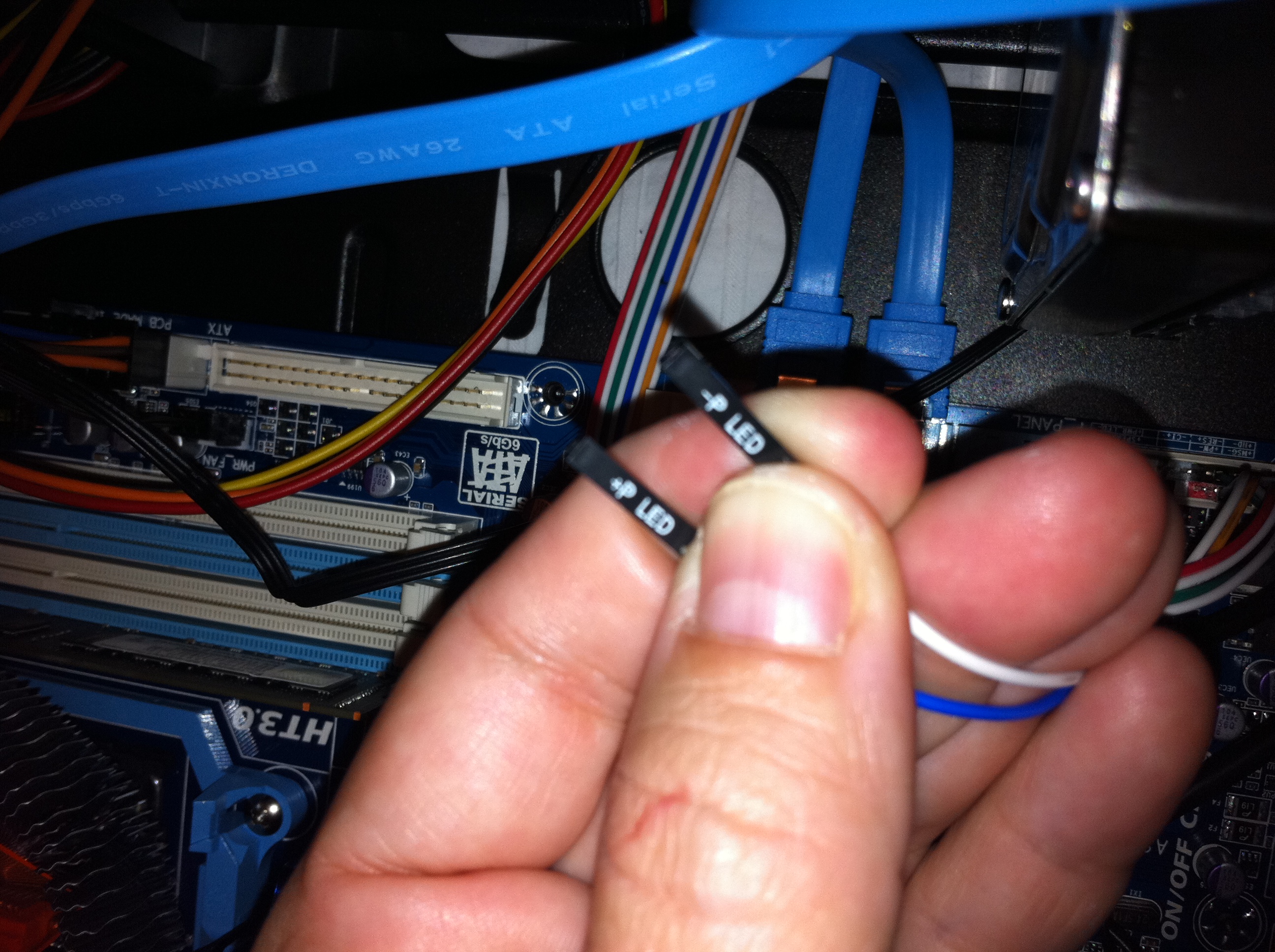

j'ai un petit souci pour les branchement de F PANEL les deux led

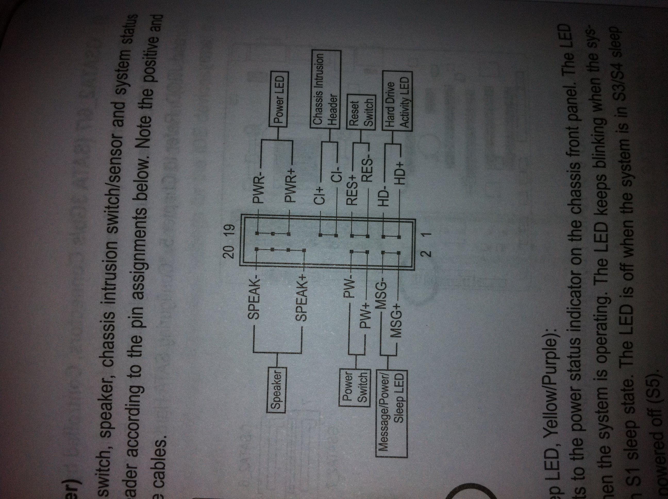

C'est indiqué sur la notice de ta CM!
Re: Choix des composant
c tout en anglais

j'ai brancher speaker sur speak, reset sur res, HDD led sur HD, power SW sur PW il reste les deux petit -P led et +P led
Ben P led c'est power led...la led qui est tout le temps allumée quand ton ordi tourne.Cocoritou a écrit :j'ai brancher speaker sur speak, reset sur res, HDD led sur HD, power SW sur PW il reste les deux petit -P led et +P led
Tu les branches sur PWR+ et PWR-
Et fais gaffe au sens du branchement sinon la led ne s'allumera pas

NB91 a écrit :Tu les branches sur PWR+ et PWR-
