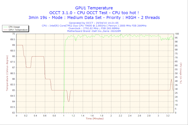

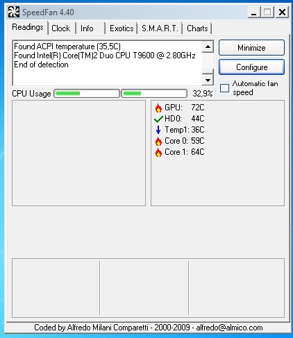

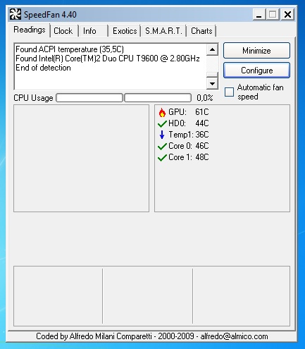

La température des différents composants :
Avant de lancer un jeu :
Pendant le jeu :
La carte graphique est passée à 87° lorsque mes fps ont chutés à 3-4..

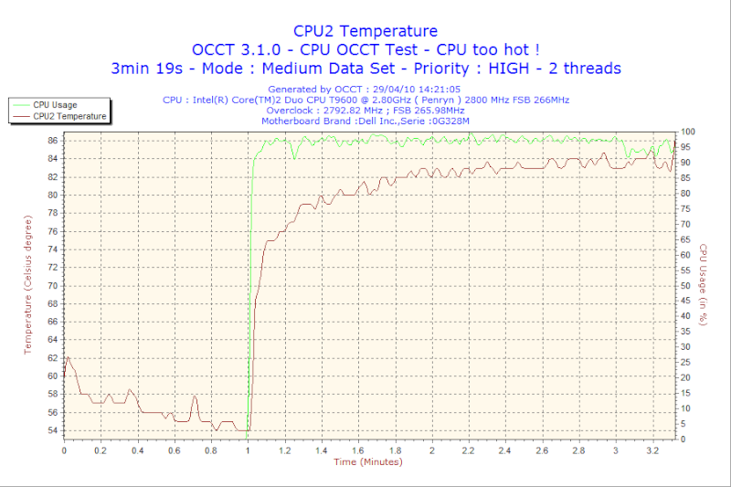

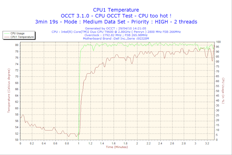

Résultats suite au test avec OCCT :

Hopla, j'ai uploadé des screens des températures des composats, fin du premier post.
Dois-je en déduire que le pc chauffe trop? Vous avez des solutions quand à ça ? Changer les ventilateurs ? Utiliser un système de refroidissement ?

Edit : Test up sur le premier post, arrèt au bout de 3mins, au vu de la température je ne suis pas étonné que le soft en ai marre de test :roll:
DistrezZ
Messages : 694
Message par DistrezZ »
86 degrés au bout de 3 minutes, tu peux étre sur que tu dépassais les 90°C au long terme.
